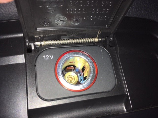

A ver si alguien me echa una mano y me puede sacar una foto de la tapa de conexión del mechero trasera, no me cierra, creo que es el muelle el que se ha ido del sitio.
Así está ahora:

Solucionado, encontré una foto por google y ya esta en la posición otra vez
Hola Harris, como lo has hecho? Tengo el mismo problema.
Gracias TamTam
hace 1 hora, TamTam dijo:
Gracias TamTam
Si te fijas en el lado de la patilla del muelle se ve un agujero entre la zona gris y la negra, ahí hay que meter la patilla, yo lo hice desencajando la tapa de ese lado para tener algo de margen, porque con ella encajada es imposible
