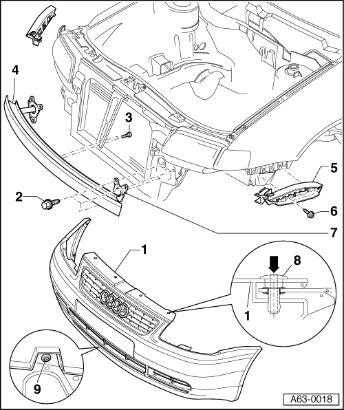

Chilot, he estado mirando en el manual y me temo que no queda más remedio que soltar el paragolpes delantero para poder sacar el intercooler, ya contaré como me va, ahora voy a llevar el turbo a reparar.

Hola Chilot,
De esto me he guiado para soltar el paragolpes delantero y poder sacar el intercooler, hay que sacar lo cuatro pasadores señalados en el número 1, apretando hacia abajo un cilindro negro que tienen en el centro (8), luego hay que soltar dos tornillos en la parte de abajo (9), quitar el paso de rueda de la derecha y soltar tres tornillos torx que enganchan el paragolpes a la aleta derecha, de está manera lo puedes desplazar sin quitar del todo y es suficiente para sacar el intercooler.
Un saludo

hace 23 horas, Sogalinda dijo:
Hola Chilot,
Un saludo
Muchas gracias de nuevo , sabía cómo se quitaba , lo que no sabía era que sólo ,quitando el lado derecho  se podía quitar , a ver si me pongo ,de una vez por todas, como dije ,lo he hecho recientemente en dos coches y se nota un cambio a mejor.
Un saludo y suerte.
