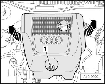

  • -  → Retire la varilla medidora de aceite -1- del tubo guía.
  • -  Retire la cubierta del motor -flechas-.
  • -  Vuelva a insertar la varilla en el tubo guía.a3-1.png.d7af6af722610ef269735590e13c8941.png

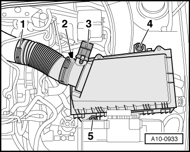

  • -  → Retire la manguera del conducto de aire -1- de la tubería del conducto de aire.
  • -  Desconectar el conector del medidor de masa de aire (caudalímetro) -3-.
  • -  Desatornillar los pernos -4- y -5-.
  • -  Retire la manguera de ventilación -2- de la carcasa del filtro de aire.
  • -  Retire la carcasa del filtro de aire.

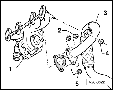

→ Desatornillar las tuercas -2-, -4- y -5-.

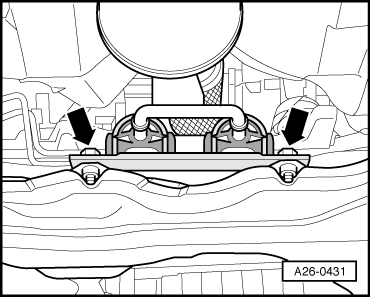

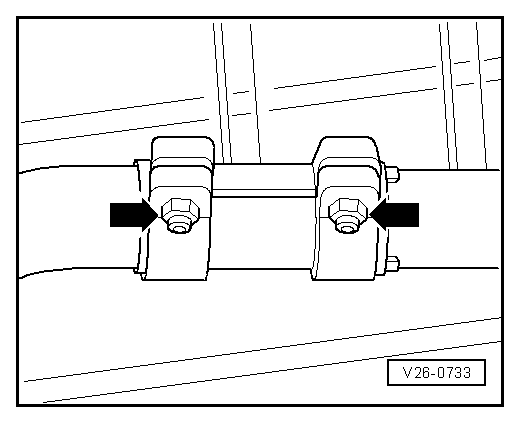

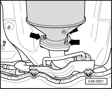

  • -  → Retire los tornillos "flechas" en el frente del tubo de escape / brida del convertidor catalítico.
  • -  → Separar el sistema de escape en la manga de sujeción -flechas-.
  • -  Retire el convertidor catalítico.
  • -  → Soltar el sistema de escape desde el montaje del conjunto
    -flechas-.
  • -  Presione el tubo de escape delantero del turbocompresor.

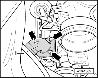

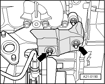

  • -  Retire los pernos -1- y -2- y retire el soporte para el turbocompresor.

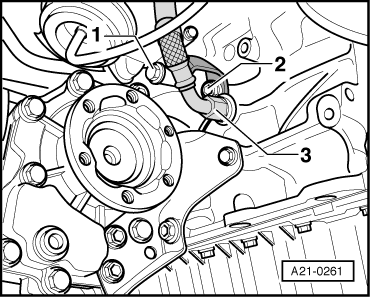

  • -  Retire la tubería de retorno de aceite -3- en el bloque de cilindros.
  • -  → Retire los pernos -flechas- y retire el resonador -1-.

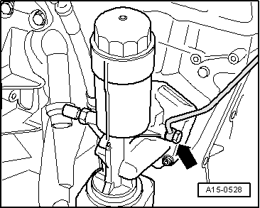

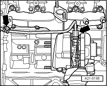

  • -  → Desenrosque la línea de alimentación de aceite del turbocompresor y del colector de escape -flechas-.
  • -  → Desenrosque la línea de alimentación de aceite del soporte del filtro de aceite -flecha- y también en el tubo de refrigerante y coloque la línea a un lado.

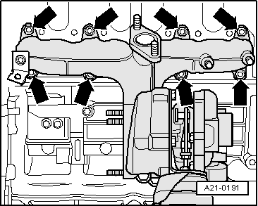

  • -  → Retire la protección térmica del colector de escape -flechas-.
  •   → Desenroscar las tuercas -flechas-.
  • -  Retire el colector de escape / turbocompresor hacia arriba.

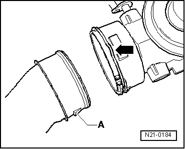

  •   → Cuando instale conductos de conductos de aire con conectores, asegúrese de que el clip de sujeción -la flecha- se enganche audiblemente en el terminal de retención -A-.

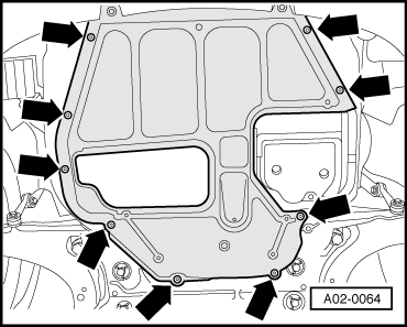

  •  Retire la cubierta del parachoques delantero:
=> Asamblea General del Cuerpo, Exterior; Grupo de reparación 63; Parachoques delantero;Extracción e instalación del parachoques delantero

  •  → Retire la varilla medidora de aceite -1- del tubo guía.
  •  Retire la cubierta del motor -flechas-.
  •  Vuelva a insertar la varilla en el tubo guía.a3-5326.png.253ada4c53a81ed22a7b88b28c96fa95.png

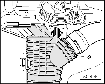

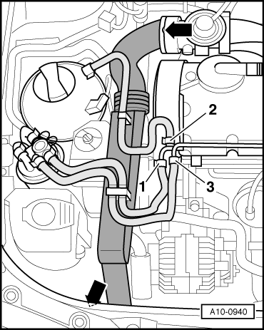

  •  Retire la tubería del conducto de aire -flechas-.
Nota:
La manguera de refrigerante -2- y las líneas de combustible -1- y -3- permanecen conectadas.

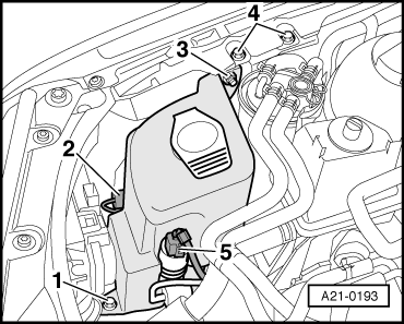

Vehículos con sistema de lavafaros:
  •  → Separe el soporte del filtro de combustible del cuerpo -4-. Las mangueras permanecen conectadas al filtro de combustible.
  •  Separar los conectores -2- y -5-.
  •  Retire el perno -1- y la tuerca -3-.
  •  Mueva el depósito de agua de lavado hacia un lado. No separe las mangueras.

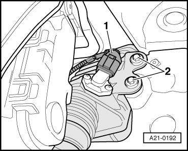

  •  → Retire el conector del sensor de presión del colector de admisión -1-.
  •  Desenrosque los pernos -2- para el enfriador de aire de carga.

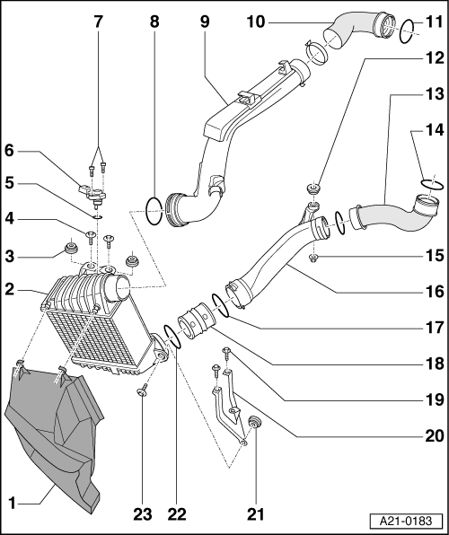

Ahora los pasos dados para desmontar y limpiar toda la línea de admisión, en mi caso era fundamental por la cantidad de aceite que había pasado a la admisión, ya puse una foto con la cantidad de aceite que tenía el IC.
Mantenimiento del sistema de aire de carga con turbocompresor
Extracción e instalación de partes del sistema de refrigeración de aire de carga
Notas:
  • ◆  Asegure todas las conexiones de manguera con las abrazaderas de manguera correctas (igual que el equipo original):
=> Lista de piezas
  • ◆ Las  conexiones de manguera y las mangueras para el sistema de aire de carga deben estar libres de aceite y grasa antes del ensamblaje.
  • ◆  Antes de realizar una prueba o una reparación, todas las mangueras y el cableado deben revisarse para ver si están bien ajustados y si hay fugas.
  • ◆  Instalación de tubos de ventilación con conectores => Fig.1
  • ◆  También se ha instalado un resonador en el turbocompresor para vehículos con tracción en las cuatro ruedas => Fig.2.
1.- Conducto de aire
2.- Intercooler
3.- Arandela de goma
◆  Con manga
4.- 10 Nm
5.- Junta tórica
◆  Reemplazar si está dañado
6.- Boost pressure sender -G31
7.- 3 Nm
8.- Junta tórica
9.- Tubo de guía de aire derecha
◆  Entre el colector de admisión y el enfriador de aire de carga (intercooler)
10.- Manguera
◆  Entre el colector de admisión y el conducto del conducto de aire derecho
11.- Junta tórica
12.- Arandela de goma
◆  Con manga
13.- Manguera
◆  Entre la tubería del conducto de aire inferior y el turbocompresor
14.- Junta tórica
15.- 10 Nm
16.- Tubo de conducto de aire inferior
17.- Junta tórica
18.- Conexión de tubería
19.- 10 Nm
20.- Soporte
21.- Arandela de goma
◆  Con manga
22.- Junta tórica
23.- 10 Nm
→ Fig.1 Instalación de la guía de ventilación con conector
  •  Cuando instale conductos de conductos de aire con conectores, asegúrese de que el clip de sujeción (flecha) se enganche de forma audible en el terminal de retención -A-.
→ Fig.2 Resonador de fijación al turbocompresor - vehículos con tracción en las cuatro ruedas
  •  Apretar a 9 Nm - flechas -.
Pues eso es todo, ayer me escape de la oficina y me acerque con el A3 hasta el pantano del Atazar, 160 km ida y vuelta, el coche fue muy bien se nota que ha vuelto a tener los 130 CV.
Saludos
  N21-0184
