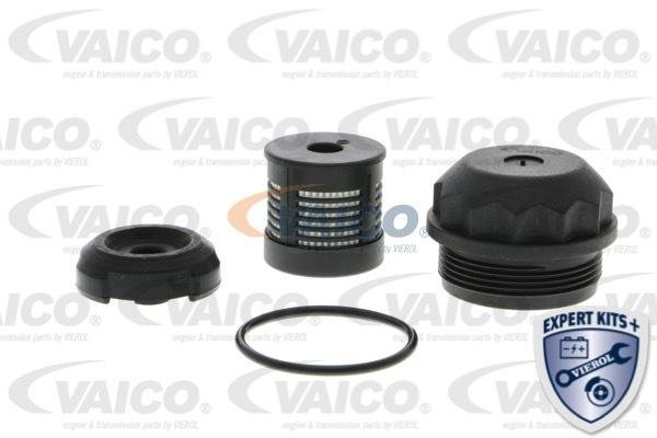

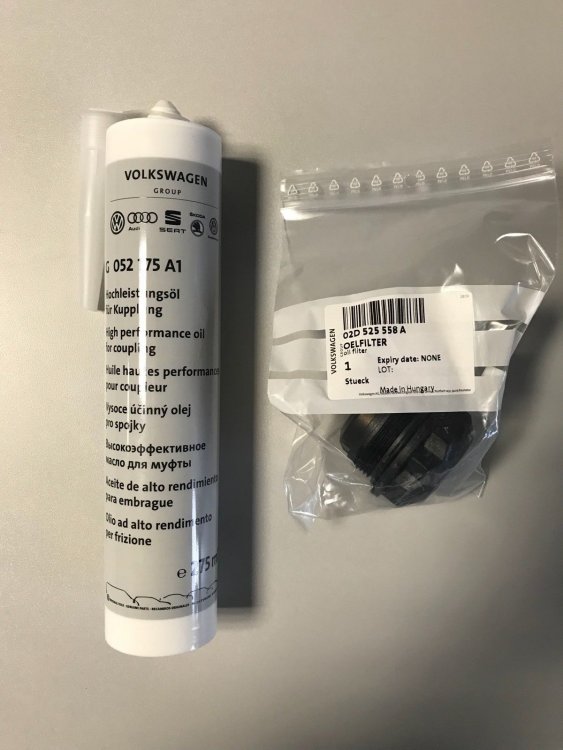

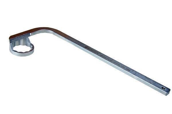

Sogalinda Publicado 17 de Septiembre del 2018 Autor Denunciar Publicado 17 de Septiembre del 2018 Hola a todos y a BEEiTCH en particular, Me vino muy bien el vídeo para hacerme una idea, he estado informándome en internet, foros Audi de Europa y EEUU y, ya lo voy teniendo más claro, como mi Audi es un A3 Mk1, tracción quattro, motor ASZ del 2001, lleva una caja de cambios de 6+1 velocidades 02M y un embrague Haldex Gen1, para la caja de cambios voy a poner aceite Castrol Syntrans V FE 75W90, para el diferencial del eje trasero, aceite Castrol Syntrax Longlife 75W90, esto ya lo tengo más claro que hace unos días. Para el embrague Haldex Gen1, hay que poner, como bien me indicas, el tubo-cartucho Audi de referencia: G 052 175 A1 y el filtro de referencia Audi: 02D 525 558A, el filtro lo he encontrado a buen precio de la marca Vaico con referencia V10-2685, estos: Y es imprescindible, la llave de doce caras y 46 mm, con esta: La llave me está costando más encontrarla en España, he visto que Vaico también la suministra con la referencia: V99-1016, tengo que ir a la tienda de recambios y preguntar, si no la compraré en U.K. por Amazon al precio de 15 libras, es lo más barato que he encontrado. Ahora uso el coche muy poco, unos 50 km a la semana por ciudad y ando falto de tiempo, en cuanto lo haga, haré fotos y me comprometo a hacer un brico con estos cambios de aceite de la caja, el diferencial trasero y el embrague Haldex Gen1. Saludos Responder

chilot Publicado 19 de Septiembre del 2018 Denunciar Publicado 19 de Septiembre del 2018 En el de la caja y diferencial seguro son adecuados yo lo llevo en mi coche , diferencial no tengo y en otro coche que anda por casa también lleva ese que lo recomendaba Castrol. El que va en un cartucho como de silicona, no tiene pérdida cómpralo en Audi , según leí es muy poca cantidad . Saludos Responder
Sogalinda Publicado 20 de Septiembre del 2018 Autor Denunciar Publicado 20 de Septiembre del 2018 hace 16 horas, chilot dijo: En el de la caja y diferencial seguro son adecuados yo lo llevo en mi coche , diferencial no tengo y en otro coche que anda por casa también lleva ese que lo recomendaba Castrol. El que va en un cartucho como de silicona, no tiene pérdida cómpralo en Audi , según leí es muy poca cantidad . Saludos Gracias Chilot, el aceite de la caja y el diferencial trasero los saque de la página de Castrol que me pasaste, el del haldex lo compraré en la casa, he visto que es un cartucho de 275 ml y según Audi sólo hay que cambiar unos 250 ml y con una pistola de silicona para meterlo por el tapón de drenaje. Saludos Responder
