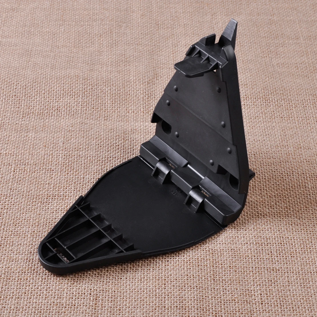

Colmee Publicado 7 de Agosto del 2018 Denunciar Publicado 7 de Agosto del 2018 Buenos días, Hace como un mes, cuando fui a cerrar el maletero, vi como el triángulo que está ubicado en la puerta del maletero se caía. No es que se cayera la pestaña con lo que abres y cierras, sino que se cayó toda la estructura que lo sujeta a la chapa del maletero. Se cayó de un día para otro, al cerrar el maletero. En la vida se ha tocado ese triángulo, por fortuna. Sabéis alguna forma para arreglarlo, si venden la pieza, etc...? Gracias! Responder

Colmee Publicado 7 de Agosto del 2018 Autor Denunciar Publicado 7 de Agosto del 2018 hace 23 minutos, Carlisu84 dijo: se te romperia la pestana que sujeta el triangulo? seguramente en algun desguace lo tengas S2 La pestaña que sujeta el triangulo, a que te refieres, tienes foto? Es que yo sé, que para sacar el triangulo, desenroscas una pieza y lo sacas, pero mi problema es que se ha caído la pieza entera, es decir, el soporte con el que encajas el triángulo al maletero... Gracias! Responder
Carlisu84 Publicado 7 de Agosto del 2018 Denunciar Publicado 7 de Agosto del 2018 me referia si estara rota la pestaña superior Responder
Colmee Publicado 8 de Agosto del 2018 Autor Denunciar Publicado 8 de Agosto del 2018 hace 18 horas, Carlisu84 dijo: me referia si estara rota la pestaña superior Exactamente, esa pieza la tengo rota. Sabes por casualidad si la venden online, o únicamente en desgüace? Muchas gracias por la ayuda! Responder

Carlisu84 Publicado 17 de Agosto del 2018 Denunciar Publicado 17 de Agosto del 2018 Colmee esta imagen está la ref. Ni me había dado cuenta hasta ahora Responder
Colmee Publicado 22 de Agosto del 2018 Autor Denunciar Publicado 22 de Agosto del 2018 En 17/8/2018 a las 16:02, Carlisu84 dijo: Colmee esta imagen está la ref. Ni me había dado cuenta hasta ahora Yo tampoco me había dado cuenta!!!! Muchas gracias Responder
Colmee Publicado 7 de Septiembre del 2018 Autor Denunciar Publicado 7 de Septiembre del 2018 Hola @Carlisu84. A modo de información, al final, junto con mi mecánico de confianza, decidimos ponerlo con dos tornillos, ya que las pestañas encargadas de sujetarse al portón del maletero estaban rajadas, imposible de reparar. Algo más económico, y que una vez puesto, no se ve ni un tornillo y queda fijo para siempre. Gracias por la ayuda! Responder
