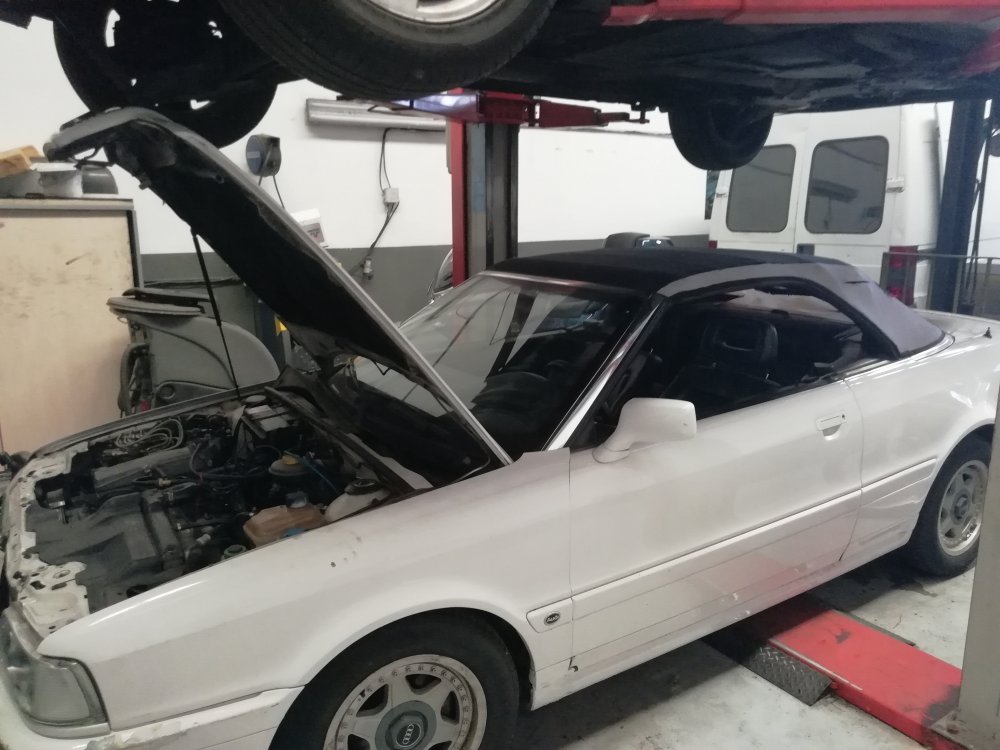

Eodls83 Publicado 9 de Agosto del 2018 Autor Denunciar Publicado 9 de Agosto del 2018 Os dejo una foto del trasto Responder
Urs4 Publicado 10 de Agosto del 2018 Denunciar Publicado 10 de Agosto del 2018 hace 20 horas, Eodls83 dijo: Os dejo una foto del trasto Es precioso en ese color. Responder
Eodls83 Publicado 10 de Agosto del 2018 Autor Denunciar Publicado 10 de Agosto del 2018 Gracias la verdad que es precioso espero que merezcan la pena los quebraderos de cabeza Responder
Urs4 Publicado 11 de Agosto del 2018 Denunciar Publicado 11 de Agosto del 2018 hace 1 hora, Eodls83 dijo: Gracias la verdad que es precioso espero que merezcan la pena los quebraderos de cabeza Bueno, mucho no van a merecer la pena cuando ya quieres darle la patada por 1800€. Responder
Eodls83 Publicado 11 de Agosto del 2018 Autor Denunciar Publicado 11 de Agosto del 2018 Jajajaajaj.... No, la verdad es que quiero arreglarlo está puesto asi por obligación femenina "para no venderlo" lo que pasa es que llevo con él desde marzo en el taller y no dan con el fallo, el problema es que ya me caducó seguro e itv y para moverlo ya sabes.. Grua y soltar pasta sin saber donde llevarlo. Pero por eso os pedía ayuda para ver si soy capaz de ponerlo en funcionamiento. Nadie va a comprarlo por 1800e esa es la idea Responder
Urs4 Publicado 12 de Agosto del 2018 Denunciar Publicado 12 de Agosto del 2018 En 11/8/2018 a las 20:54, Eodls83 dijo: Jajajaajaj.... No, la verdad es que quiero arreglarlo está puesto asi por obligación femenina "para no venderlo" lo que pasa es que llevo con él desde marzo en el taller y no dan con el fallo, el problema es que ya me caducó seguro e itv y para moverlo ya sabes.. Grua y soltar pasta sin saber donde llevarlo. Pero por eso os pedía ayuda para ver si soy capaz de ponerlo en funcionamiento. Nadie va a comprarlo por 1800e esa es la idea No me parece un precio desorbitado, a ver si hay suerte y consigues darle una segunda vida, no se ve mal lo que has mostrado. Responder
Eodls83 Publicado 13 de Agosto del 2018 Autor Denunciar Publicado 13 de Agosto del 2018 hace 9 horas, Urs4 dijo: No me parece un precio desorbitado, a ver si hay suerte y consigues darle una segunda vida, no se ve mal lo que has mostrado. Ya te digo que no quiero venderlo, lo que pasa que si que es verdad que llega un momento en que te desesperas y mas si no entiendes demasiado de mecánica porque ves que no das con el fallo y es soltar pasta.. Y eso que el mecánico es amigo y no me cobra la mayoría de las cosas. Hoy iré a ver si ha sido capaz de meterle el "ordenador". Ya os iré contando. Un saludo Responder
