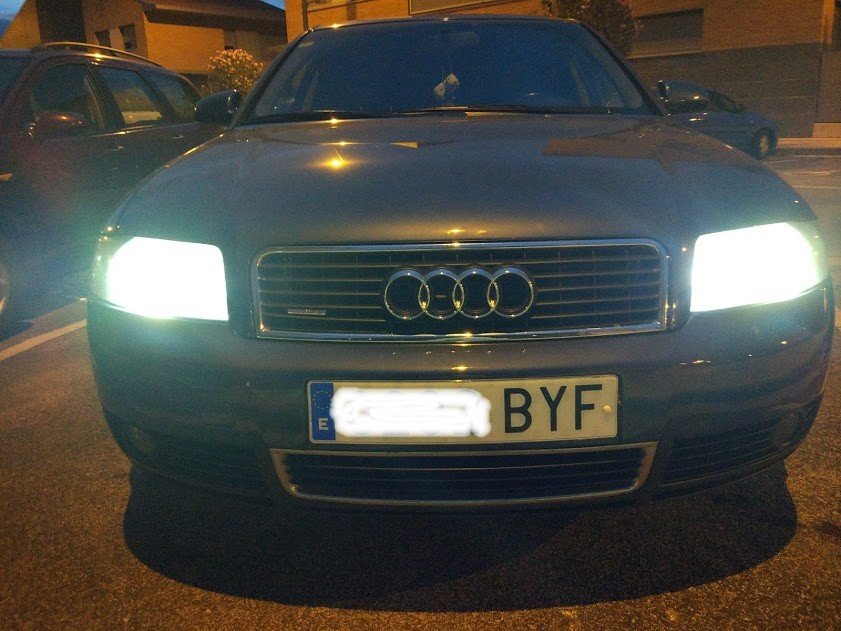

Buenas @Botica
Yo llevaba puestas estas hasta que se fundió una de ellas y era como una feria XD https://es.gearbest.com/car-headlights/pp_288146.html?wid=1433363 me costaron menos de 20€ no el precio que marca y si te fijas en las fotos, lleva como una protección IP6x alrededor de los leds, cosa que me impedía que entrara por el hueco de la bombialla, lo desenrosqué y listo, por otro lado, el ventilador entra detrás sin problemas y en mi B6 no daban error de luz fundida.
@manupamplona cuando fui a la ITV ya no las llevaba puestas porque como comento arriba se fundió 1 de ellas, pero le comenté al ingeniero y a un responsable que había por allí y me comentó que está en manos de cada ITv dártelas por buenas o no, ya que no hay legislación que regule el uso de estas bombillas LED, por otro lado, mis faros llevan las lupas como los xenón y me comentó que al llevar lupas no se deslumbra al que viene en contra, por lo que menos problemas cara a la ITV, por lo que si no llevas lupas, sería mas fácil que te la echen para atrás

Muchas gracias por tu respuesta, el tema de deslumbrar al parecer se corrige girando la bombilla pues al parecer viene ya preparado para eso y el tema de la itv como bien dices no hay legislacion ni forma de comprobar si son homologadas o no por lo que segun me cuentan mientras pase la prueba antideslumbramiento no deberia haber problemas.
