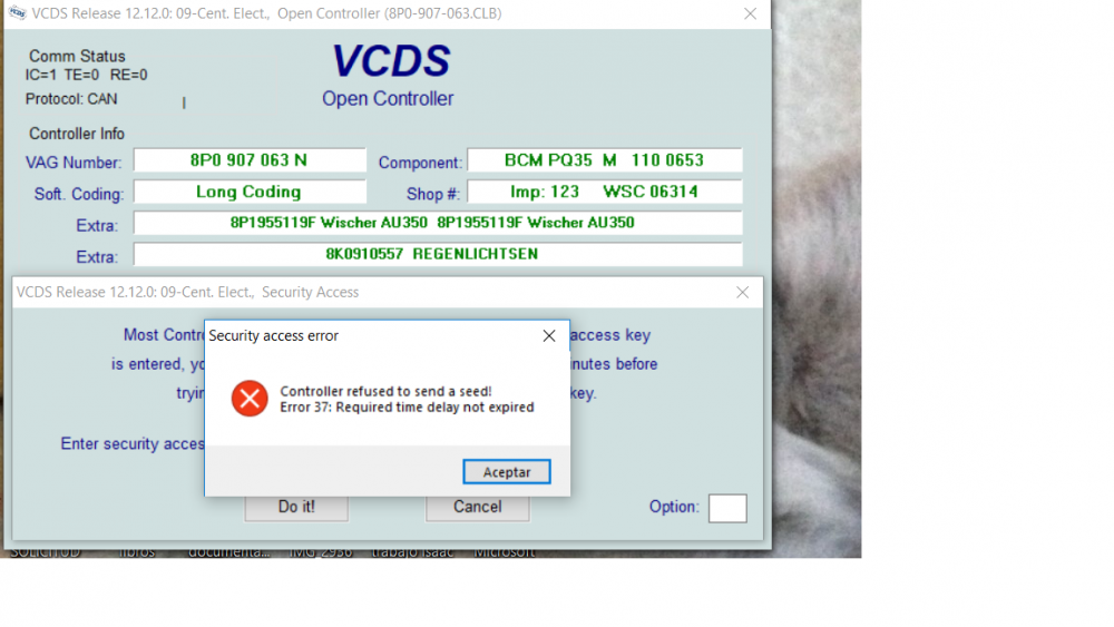

estoy intentando entrar en el modulo 9, security acces para intentar desactivar el start stop pero el pin no me lo genera el programa he probado con algunos y me salta el error 37 y no me deja 😡

Lo que me tiene rondando la cabeza de preocupación,  es que al  entrar en el modulo 9 y acceder al security access he probado varias veces con diferentes códigos y no sabia que tenia un limite. Ahora  y me salta un error que no se si se arregla como he leido, ( borrando el software y los drives del vag-com y volviendo a instalar) o  eso no va a solucionar nada  y he bloqueado la centralita en esa opción el cual no se que me perjudica.  Adjunto fotos.

Detras del error, en el texto azul que te pone? No pone que tienes que esperar X tiempo despues de meter mal la contraseña?

hola pues creo que es por tiempo, porque he estado leyendo.
