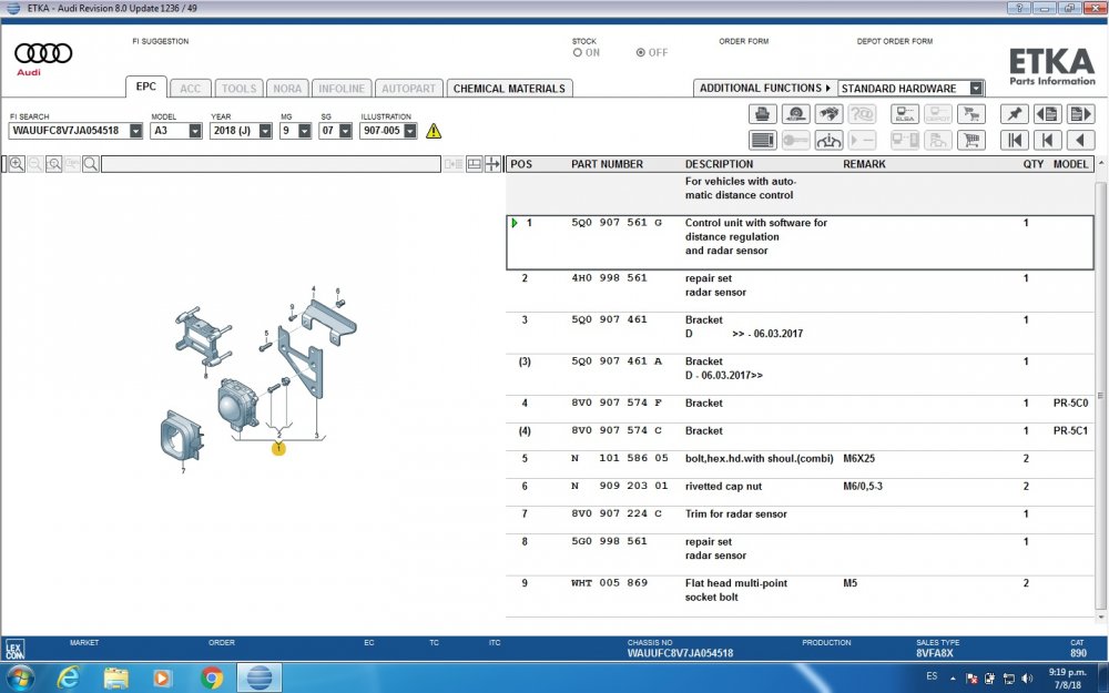

Buenas,
Que tal? Soy el dueño de un AUDI A3 8V 2.0 TFSI FACELIFT 2018 que tiene PARK ASSIT y VIRTUAL COCKPIT. Quería instalar el ACC estuve investigando y quería consultarle si alguien lo pudo instalar. Por lo que vi en el ETKA creo que según mi VIN necesitaría las partes que veo en la pantalla + los cables + la parrilla con el agujero para el ACC (pienso cortarla) + los comandos del volante (ya que solamente tengo el de control cruise) + Can Bus MQB High (ya que tengo la MED). La verdad que tengo miedo de errarle y comprar algo equivocado, alguno sabra indicarme si son las partes correctas? Por otro lado, me contacte con KUFATEC me indicaron que su kit (https://www.kufatec.de/shop/en/audi/a3/a3-8v/adaptive-cruise-control-acc-audi-a3-8v?info=13008) funciona con mi auto y que solamente tengo que realizarlo en un taller AUDI oficial, pero sale mas bastante caro $ 1000 (ACC) + $ 150 (CAN BUS) que buscando las partes por eBay y comprarlas asumiendo riesgos. Alguno que tiene experience me podra dar una mano para no fallar???
Desde ya muchas gracias y saludos desde Argentina.
