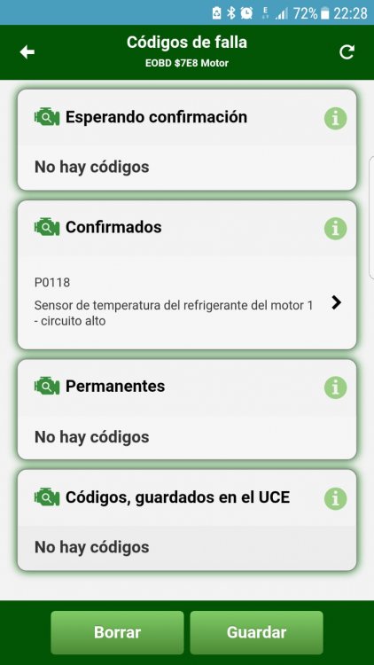

Meirolo Publicado 12 de Agosto del 2018 Autor Denunciar Publicado 12 de Agosto del 2018 hace 13 minutos, Meirolo dijo: Esto es lo que aparece Se cambió el sensor y seguimos igual Responder

Meirolo Publicado 13 de Agosto del 2018 Autor Denunciar Publicado 13 de Agosto del 2018 hace 19 horas, pikolo dijo: Las conexiones están bien? Si no están bien podrían dar un error en la lectura. La lectura te la da circulando en carretera o por ciudad? A un a3 de casa le pasaba lo mismo pero solo en carretera y al cambiarle el termostato se solucionó. La temperatura la marca en ralentí y en marcha, de 50 no pasa la aguja en el cuadro y en el vag com, la temperatura la da correcta, llega como máximo a 103 grados, saltan los electroventiladores y baja a 87. Está todo comprobado, las conexiones, bien, termostato, la sonda temperatura, cambiados. Voy a hacer un test de agujas con el vag com de un amigo, que con el que se midio no se puede, a ver qué dice.... Responder
juliaars2000 Publicado 13 de Agosto del 2018 Denunciar Publicado 13 de Agosto del 2018 hace 2 horas, Meirolo dijo: La temperatura la marca en ralentí y en marcha, de 50 no pasa la aguja en el cuadro y en el vag com, la temperatura la da correcta, llega como máximo a 103 grados, saltan los electroventiladores y baja a 87. Está todo comprobado, las conexiones, bien, termostato, la sonda temperatura, cambiados. Voy a hacer un test de agujas con el vag com de un amigo, que con el que se midio no se puede, a ver qué dice.... Tienes que ir a instrument- > output test -> next next next y vas pasando los test del cuadro. Suerte pero si en vag-com mide correctamente es un problema o de cableado o del cuadro. Responder
