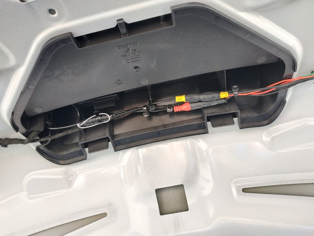

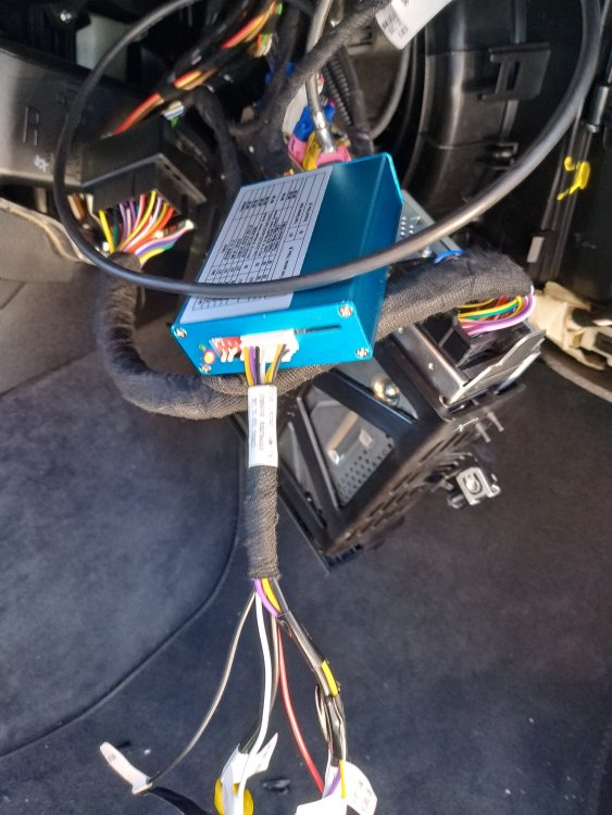

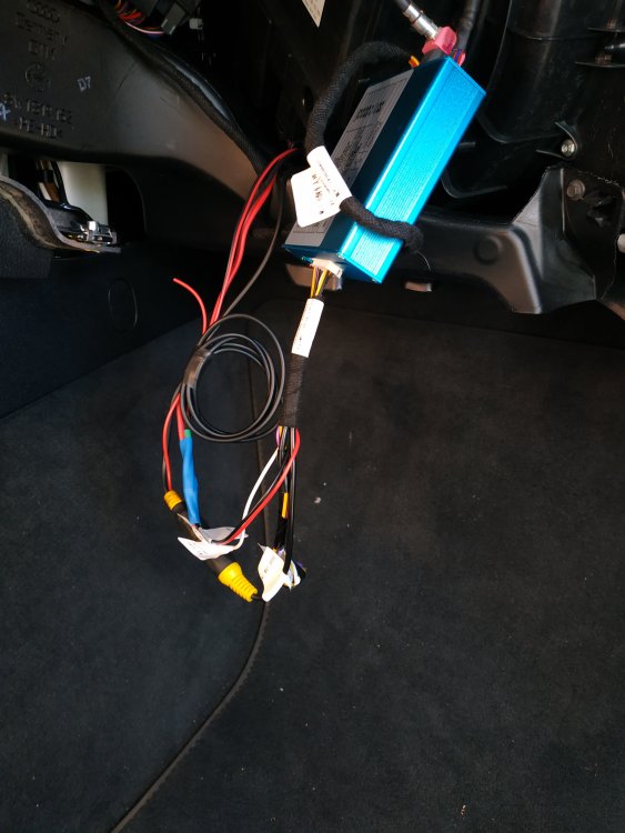

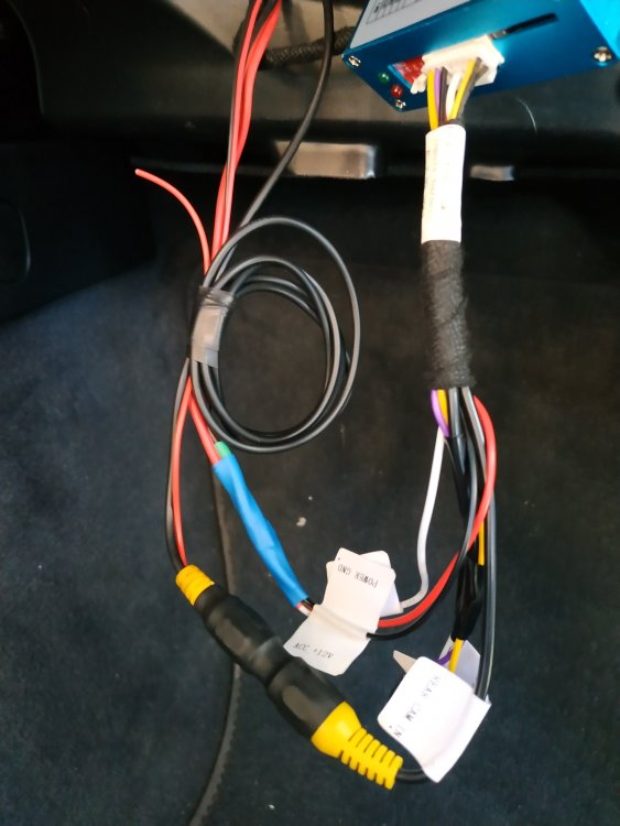

Pedrod100 Publicado 8 de Octubre del 2018 Denunciar Publicado 8 de Octubre del 2018 Tengo que decir que me ha costado bastante trabajo, ya que a todo lo que ha explicado Antonio en su brico, hay que añadir otro cable mas que hay que tirar desde el dispositivo hasta uno de los huecos que hay a los lados del maletero, y ahi hacer un empalme en el cable de marcha atrás, (trigger) ya que en el coche con cambio manual sin este cable no funciona la camara. También como el mmi es diferente, no valen las conexiones del brico. Os paso unas fotos que complementan el brico de antonio, en este caso para cambio manual y mmi básico Como llos conectores de alimentacion quedaban un poco "flojos" les he puesto fundas de termoretractil para que no se soltaran. Cualquier duda me preguntais. Responder
Pedrod100 Publicado 8 de Octubre del 2018 Denunciar Publicado 8 de Octubre del 2018 hace 5 minutos, Jaijo dijo: Ooole!! Hazte el brico pedro que lo pido el brico es el mismo que el de Antonio, lo unico que hay que hacer, es cambiar las conexiones del mmi segun las fotos que he puesto y tirar el cable de "trigger" y soldarlo al de la luz de marcha atras. la configuracion de los switchs, todo es igual, solo eso que te digo. De todas maneras si @AntonioSG me da permiso, añado al brico mis fotos y explico como hacer las conexiones del MMI basico, ya que lleva un cable de conexion menos en el MMI. Responder

Pedrod100 Publicado 8 de Octubre del 2018 Denunciar Publicado 8 de Octubre del 2018 hace 3 minutos, Jaijo dijo: Asi por las fotos no me entero de nada espero que cuando añadas las fotos y eso al brico de Antonio me entere de algo. No te preocupes, jajaja... asi las fotos sueltas sin ponerlas en el contexto del brico, si que es un lio. pero ya te digo que no es complicado, solo es añadir un paso mas al brico de Antonio, ( empalmar el cable) y cambiar las conexiones del mmi al dispositivo. Con las fotos y explicacion debajo no hay problema. Pero claro necesito la autorizacion de Antonio ya que la currada que se pegó con el brico es grande, y no quiero pisarle su brico. solo seria añadir estos dos pasos mas para el coche con cambio manual. Responder

Pedrod100 Publicado 9 de Octubre del 2018 Denunciar Publicado 9 de Octubre del 2018 (editado) hace 7 horas, Jiribilla dijo: Me alegro Pedro!!!? Cuál era el problema finalmente? hace 7 horas, Jiribilla dijo: Pedro, podrías poner el enlace para comprar el interface y la cámara de drones? Buenas compi. El problema era que en coches con cambio manual, hay que conectar tambien un cable que hace de "gatillo" para que cuando metes la marcha atras se encienda la cámara. Este cable hay que tirarlo tambien desde el dispositivo que vende Eron (esta etiquetado y no hay problema) y yo lo he empalmado a la luz de marcha atras. la camara no es de drones.... es una camara que va integrada en la maneta de apertura del maletero., con lo cual tienes que cambiar la maneta original por esta. El enlace de la tienda de Ebay que me pasó eron es este : https://www.ebay.com/usr/car-interface y su mail para preguntas es: zerone.wu@foxmail.com Dile que eres del foro , a ver si le rascas un descuentillo. Editado 9 de Octubre del 2018 por Pedrod100 Responder

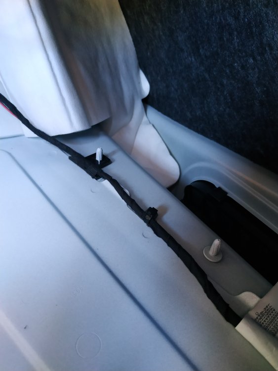

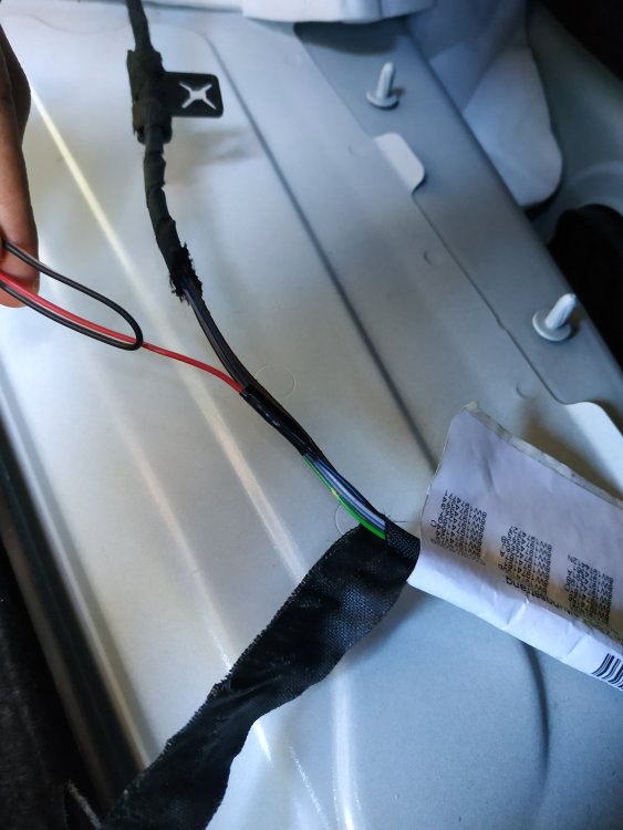

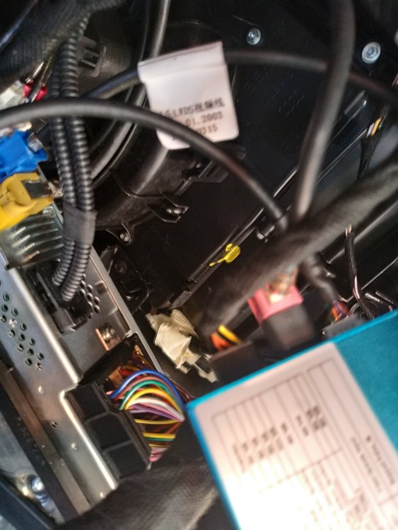

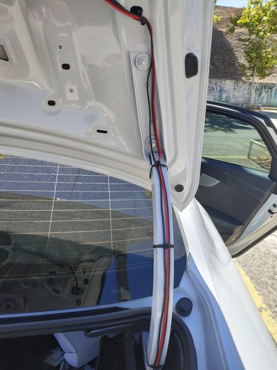

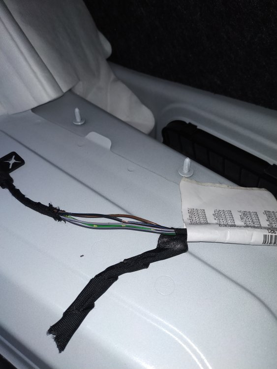

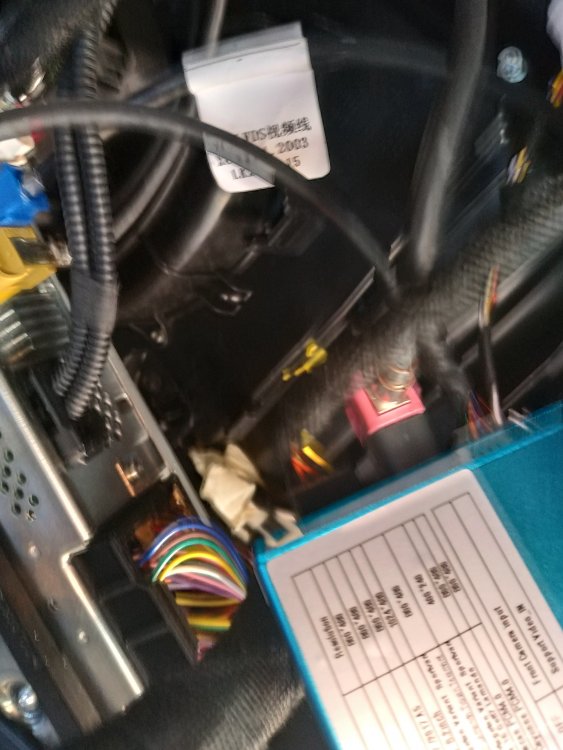

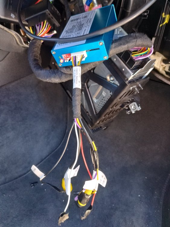

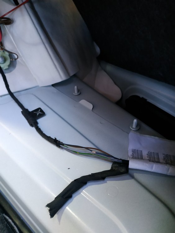

Pedrod100 Publicado 9 de Octubre del 2018 Denunciar Publicado 9 de Octubre del 2018 hace 48 minutos, Jaijo dijo: @Pedrod100 y el cable de marcha atras que lo desconectaste del portalampara de uno de los faros o como lo pillaste Pues, quité el portalamparas y el faro entero, pero de hay no habia manera de pillarlo sin romperlo. Asi que en el maletero, en los huecos laterales (donde hemos puesto las redes portaobjetos,) esos se abren y ahi se ve un manojo de cables, identifiqué cual era el de marcha atras, y lo pelé en un tramo e hice el empalme en el cable de la luz de marcha atras. luego lo puse con termoretráctil y volví a dejarlo igual que estaba con esa tela adesiva que llevan para hacer manojos de cables. Se ve esto en las fotos 2, 3, 4 y 5 de esta página. Responder

Jaijo Publicado 9 de Octubre del 2018 Denunciar Publicado 9 de Octubre del 2018 @el de marcha atras que es el rojo o el negro que se ve en la foto? Tu tienes sensores delanteros? Es que el dibujo del coche que te sale en el mmi es diferente al mio Responder
Pedrod100 Publicado 9 de Octubre del 2018 Denunciar Publicado 9 de Octubre del 2018 hace 23 minutos, Raulpeba dijo: No haría falta enganchar lo atrás al cable de la marcha atrás, se puede enganchar al cable que sale de la caja de fusibles si la caja de fusibles y relés está en el interior del habitáculo que ahora mismo la verdad que desde que llevo con el coche no miré donde van jaja En teoria si, pero no pude identificar en la guantera el cable de marcha atras, por eso me fui directo al cable cerca del bombillo.... De los fusibles ni me plantee mirarlo ya que vi mas facil lo del cable de marcha atras. hace 5 minutos, Jaijo dijo: @el de marcha atras que es el rojo o el negro que se ve en la foto? Tu tienes sensores delanteros? Es que el dibujo del coche que te sale en el mmi es diferente al mio no, es el azul y negro pelado que sale en las fotos 4 y 5 si te refieres al rojo y negro que queda a la izquierda del manojo de cables, ese es el que tiré yo desde el mmi. lo que pasa el que aunque solo utilicé el rojo, dejé tambien el negro por si acaso algun dia.... No, no tengo sensores delanteros. Si el dibujo es diferente incluso al que le sale a Antonio, con el MMI plus Responder
OSVALDOA4AVANT Publicado 9 de Octubre del 2018 Denunciar Publicado 9 de Octubre del 2018 hace 1 hora, Pedrod100 dijo: En teoria si, pero no pude identificar en la guantera el cable de marcha atras, por eso me fui directo al cable cerca del bombillo.... De los fusibles ni me plantee mirarlo ya que vi mas facil lo del cable de marcha atras. no, es el azul y negro pelado que sale en las fotos 4 y 5 si te refieres al rojo y negro que queda a la izquierda del manojo de cables, ese es el que tiré yo desde el mmi. lo que pasa el que aunque solo utilicé el rojo, dejé tambien el negro por si acaso algun dia.... No, no tengo sensores delanteros. Si el dibujo es diferente incluso al que le sale a Antonio, con el MMI plus Buenos días, yo tengo un MMI Básico y Cambio Automático, es posible entonces que funcione sin problemas, es seguir el manual de Antonio, verdad? Es que no veo bien donde conecta cada cosa en el manual, hay algo que no veo... Pero quiero probar primero si funciona la cámara y eso, por lo que quiero preguntaros, si quito el negativo de la batería no sale el error de desconectar la guantera? Es necesario si o sí desconectar este? Se lo compré a ERON y lo tengo de hace tiempo en casa... Pero ahora mismo no tengo ni un minuto... Muchas gracias y un saludo. Responder
Pedrod100 Publicado 9 de Octubre del 2018 Denunciar Publicado 9 de Octubre del 2018 hace 22 minutos, OSVALDOA4AVANT dijo: Buenos días, yo tengo un MMI Básico y Cambio Automático, es posible entonces que funcione sin problemas, es seguir el manual de Antonio, verdad? Es que no veo bien donde conecta cada cosa en el manual, hay algo que no veo... Pero quiero probar primero si funciona la cámara y eso, por lo que quiero preguntaros, si quito el negativo de la batería no sale el error de desconectar la guantera? Es necesario si o sí desconectar este? Se lo compré a ERON y lo tengo de hace tiempo en casa... Pero ahora mismo no tengo ni un minuto... Muchas gracias y un saludo. Exacto, con el manual de Antonio para un automático no deberias tener problemas con el MMi normal, Yo no quitaría la bateria, ( no lo he probado) pero es mas sencillo quitar el conector del Airbag. simplemente cuando desconectes el cable del airbag y luego lo conectes de nuevo, luego pasas el OBDeleven y borras el error. Responder
