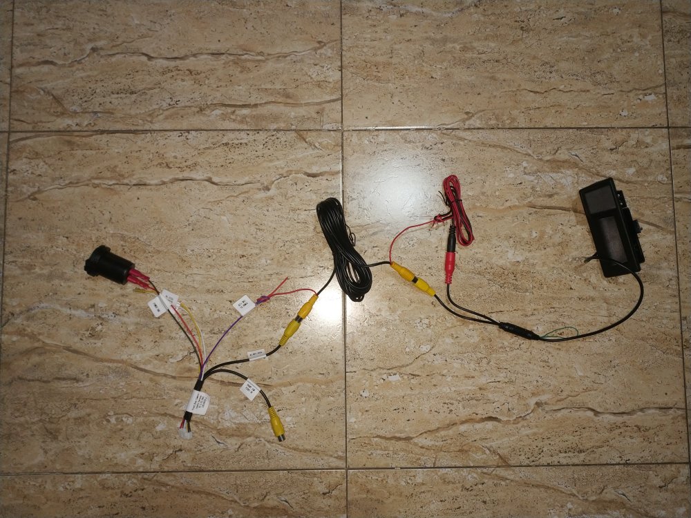

Jiribilla Publicado 25 de Octubre del 2018 Denunciar Publicado 25 de Octubre del 2018 Pedro, las conexiones de la cámara serían así?. Los 3 metros de cable serían para alargar el cable de vídeo xq no llega o para otra cosa? Responder

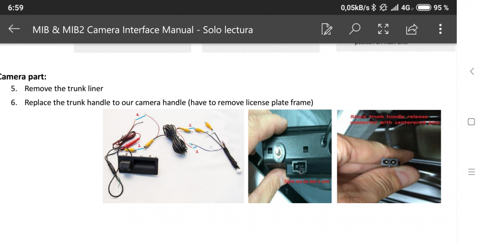

Jiribilla Publicado 25 de Octubre del 2018 Denunciar Publicado 25 de Octubre del 2018 Este es el esquema que me ha mandado Eron. No dice donde conectar el cable negro de la cámara Responder

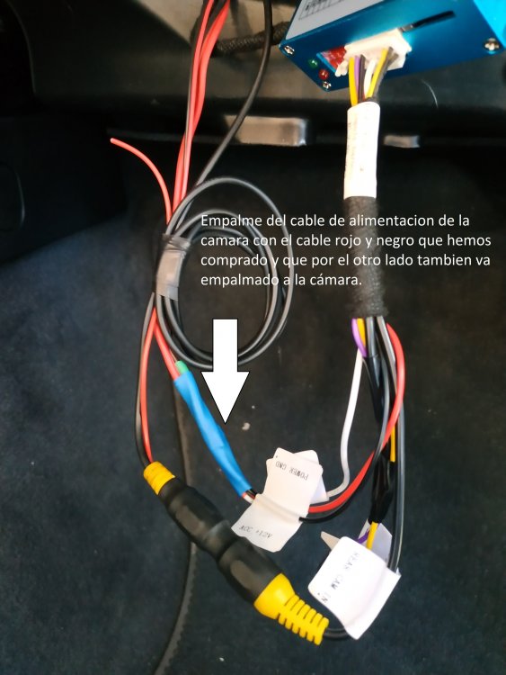

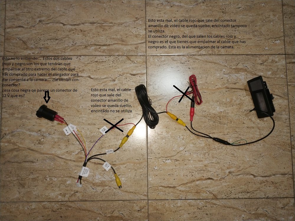

Pedrod100 Publicado 25 de Octubre del 2018 Denunciar Publicado 25 de Octubre del 2018 (editado) hace 2 horas, Jiribilla dijo: Pedro, las conexiones de la cámara serían así?. Los 3 metros de cable serían para alargar el cable de vídeo xq no llega o para otra cosa? Buenos dias compi. El cable que has comprado, lo tienes que conectar por un extremo a este manojo de cables con conector que viene en el kit de Eron. Este es el empalme que yo he hecho. Si te das cuenta , el cable rojoque sale del conector amarillo, esta suelto. en la otra punta es igual. Editado 25 de Octubre del 2018 por Pedrod100 Responder
