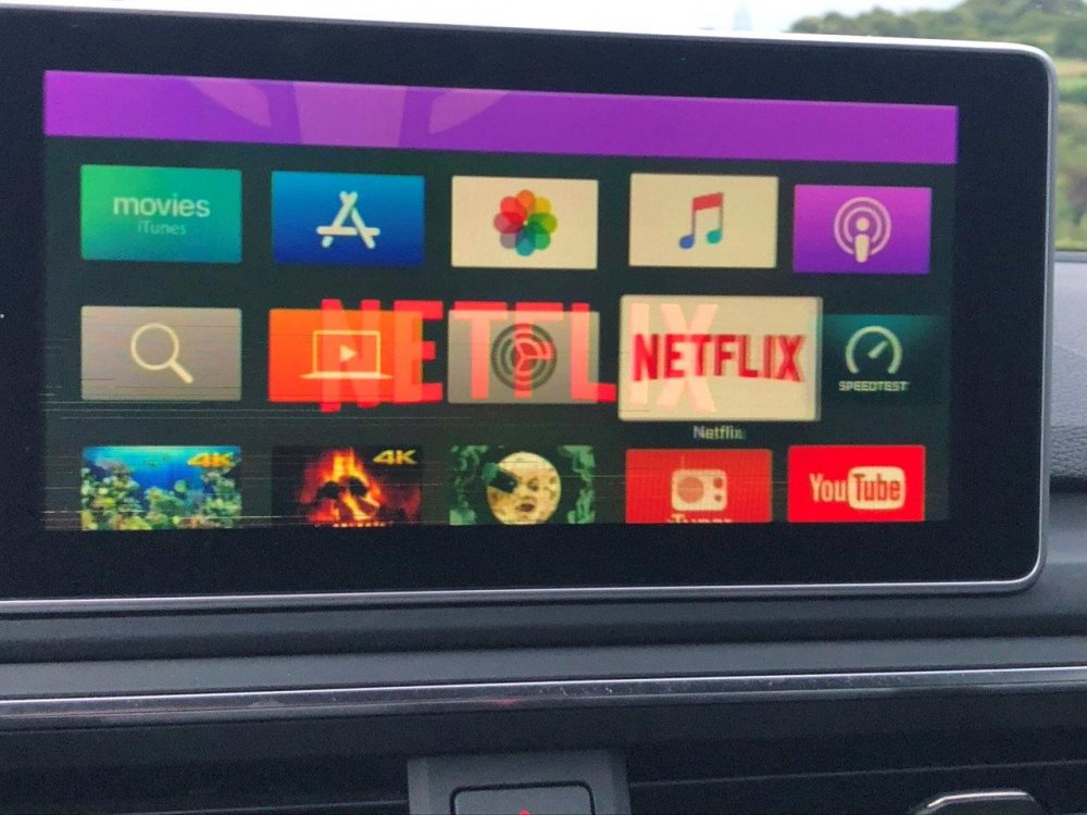

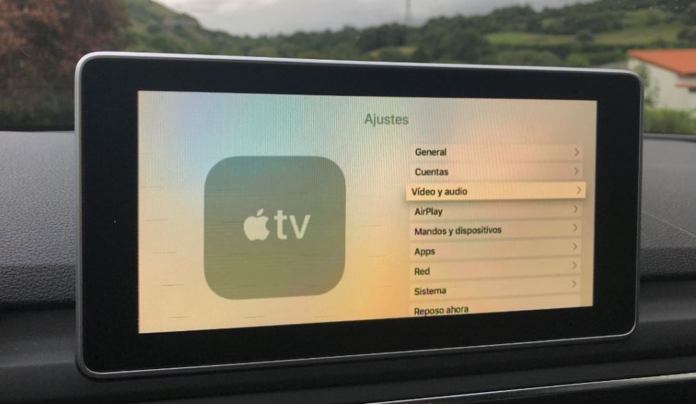

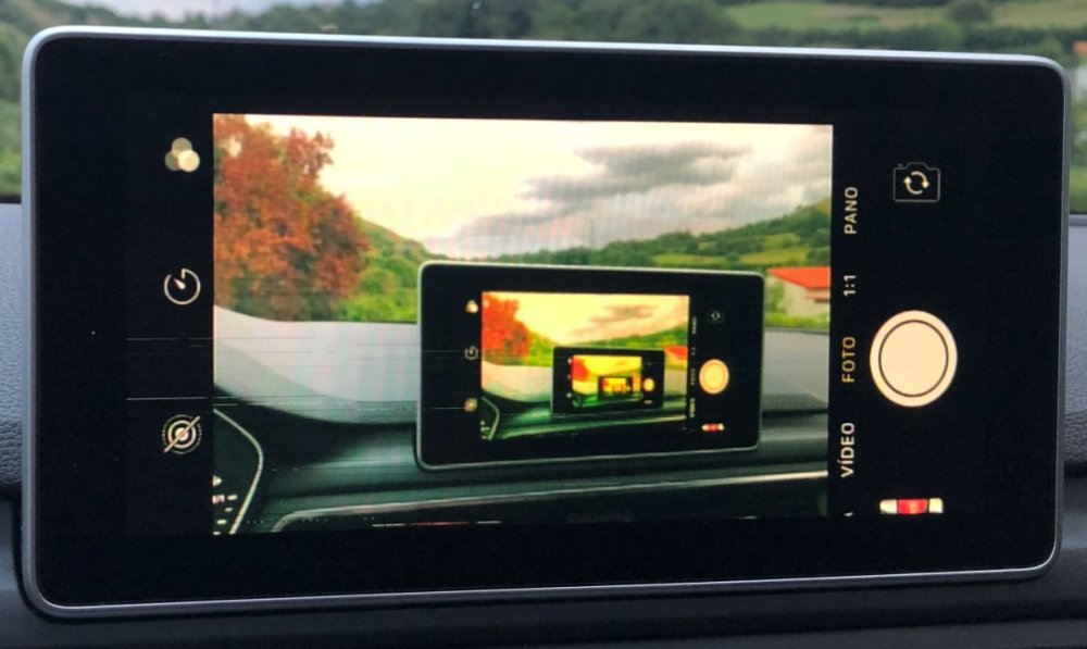

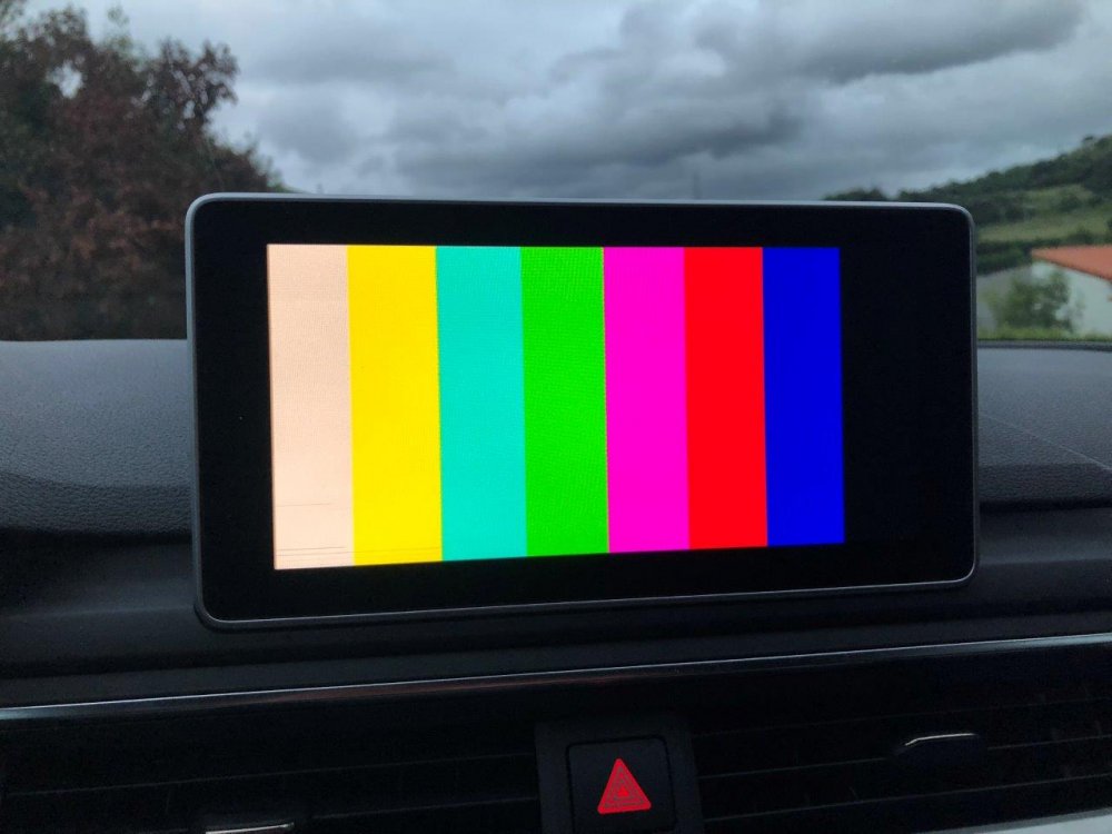

Antonio SG Publicado 8 de Noviembre del 2018 Autor Denunciar Publicado 8 de Noviembre del 2018 On 11/4/2018 at 3:29 PM, Jiribilla said: Muy buenas Antonio. Yo en mi primer intento no he logrado que funcione la cámara, pero sí que funcione la segunda entrada de vídeo con un Chromecast. La realidad es que funciona bien pero la calidad de imagen es bastante regular. No sé si te habrá pasado lo mismo o a ti se te ve bien. No sé si será por la pantalla del mmi básico que no tiene la resolución suficiente, por el interface (como dicen que la calidad de la cámara tampoco es muy buena..... Podría ser que el interface quite calidad?) O por el conversor de HDMI a RCA (está semana en mi segundo intento voy a probar con otro convertidor). A alguien se le ocurre que puede ser? te pongo unas fotos con el apple Tv conectado y airplay para que puedas comparar calidad Responder
