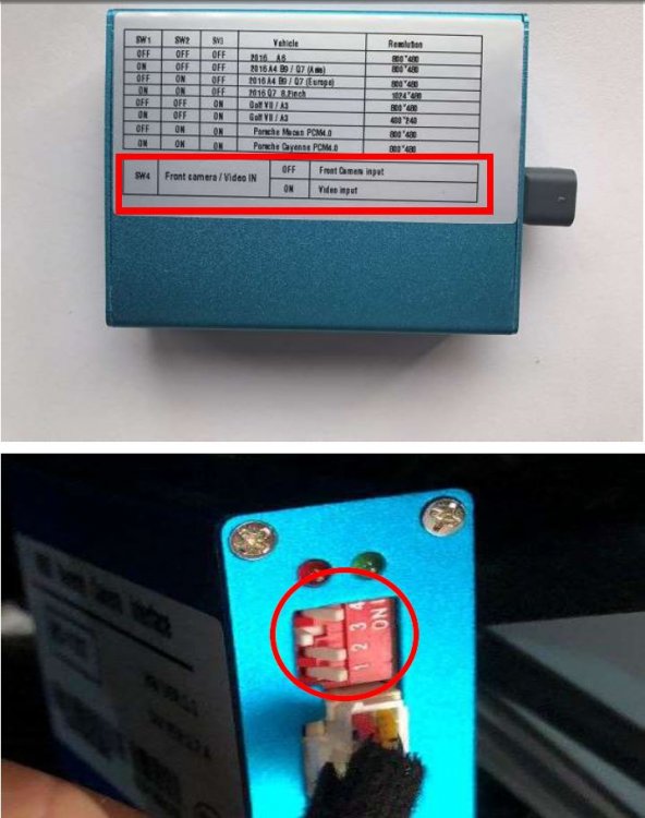

Antonio SG Publicado 17 de Noviembre del 2018 Autor Denunciar Publicado 17 de Noviembre del 2018 (editado) 8 hours ago, Ti7euF said: Ya está instalada y funcionando perfectamente. Ahora a esperar que llegue la cámara delantera. Alguien sabe de donde se alimenta la delantera y qué hay que hacer para que la muestra la pantalla del navegador? Segun recuerdo si tienes configurados los dip switches en el convertidor para cámara frontal se debería conectar automáticamente cuando el coche va a velocidad muy lenta, esto no lo he comprobado porque aun no tengo la camara frontal y si tienes configurado el convertidor para video input cambias a la cámara frontal presionando el botón de la flechita del volante, esto si lo he comprobado con una entrada externa de video y funcionaba perfecto. La alimentacion pues igual que la camara trasera. Si encontráis la cámara adecuada por favor poner el link, yo he buscado y andan caras y no estoy seguro si valdrian en nuestro frontal. Editado 17 de Noviembre del 2018 por Antonio SG Responder
Ti7euF Publicado 17 de Noviembre del 2018 Denunciar Publicado 17 de Noviembre del 2018 (editado) hace 8 horas, Antonio SG dijo: Segun recuerdo si tienes configurados los dip switches en el convertidor para cámara frontal se debería conectar automáticamente cuando el coche va a velocidad muy lenta, esto no lo he comprobado porque aun no tengo la camara frontal y si tienes configurado el convertidor para video input cambias a la cámara frontal presionando el botón de la flechita del volante, esto si lo he comprobado con una entrada externa de video y funcionaba perfecto. La alimentacion pues igual que la camara trasera. Si encontráis la cámara adecuada por favor poner el link, yo he buscado y andan caras y no estoy seguro si valdrian en nuestro frontal. Bueno 30€ tampoco es mucho, pero es lo que dices habría que ver si sirven... A ver la configuración que he visto que me funciona es la ON ON OFF OFF que se supone que es 1024x480. Si le pongo el cuarto switch en ON (que se supone que activa la entrada de video) sin ponerle ninguna entrada de video no funciona ni la cámara trasera. Editado 17 de Noviembre del 2018 por Ti7euF Responder

Pedrod100 Publicado 17 de Noviembre del 2018 Denunciar Publicado 17 de Noviembre del 2018 (editado) hace 16 horas, Antonio SG dijo: Segun recuerdo si tienes configurados los dip switches en el convertidor para cámara frontal se debería conectar automáticamente cuando el coche va a velocidad muy lenta, esto no lo he comprobado porque aun no tengo la camara frontal y si tienes configurado el convertidor para video input cambias a la cámara frontal presionando el botón de la flechita del volante, esto si lo he comprobado con una entrada externa de video y funcionaba perfecto. La alimentacion pues igual que la camara trasera. Si encontráis la cámara adecuada por favor poner el link, yo he buscado y andan caras y no estoy seguro si valdrian en nuestro frontal. Muy Buenas @Antonio SG puedes aclarar a que te refieres cuando dices .... """"si tienes configurado el convertidor para video input cambias a la cámara frontal presionando el botón de la flechita del volante, esto si lo he comprobado con una entrada externa de video y funcionaba perfecto."""" Lo que no entiendo es cuando dices "configurado el convertidor para video input" gracias compi. Editado 17 de Noviembre del 2018 por Pedrod100 Responder
Antonio SG Publicado 17 de Noviembre del 2018 Autor Denunciar Publicado 17 de Noviembre del 2018 (editado) 1 hour ago, Pedrod100 said: Muy Buenas @Antonio SG puedes aclarar a que te refieres cuando dices .... """"si tienes configurado el convertidor para video input cambias a la cámara frontal presionando el botón de la flechita del volante, esto si lo he comprobado con una entrada externa de video y funcionaba perfecto."""" Lo que no entiendo es cuando dices "configurado el convertidor para video input" gracias compi. Son las configuraciones del interruptor número 4 del convertidor, SW significa switch ( interruptor en inglés ), si esta en OFF esta configurado para camara delantera y si esta en ON es para video input. Editado 17 de Noviembre del 2018 por Antonio SG Responder

Antonio SG Publicado 19 de Noviembre del 2018 Autor Denunciar Publicado 19 de Noviembre del 2018 (editado) On 11/16/2018 at 11:53 PM, Ti7euF said: Bueno 30€ tampoco es mucho, pero es lo que dices habría que ver si sirven... A ver la configuración que he visto que me funciona es la ON ON OFF OFF que se supone que es 1024x480. Si le pongo el cuarto switch en ON (que se supone que activa la entrada de video) sin ponerle ninguna entrada de video no funciona ni la cámara trasera. A mi si me funciona la camara trasera con el 4 switch en ON y tambien en OFF, pero solo me funcionaba usando la combinación que viene para el Q7, ON, ON, OFF , yo llevo el MMI plus. Editado 19 de Noviembre del 2018 por Antonio SG Responder
