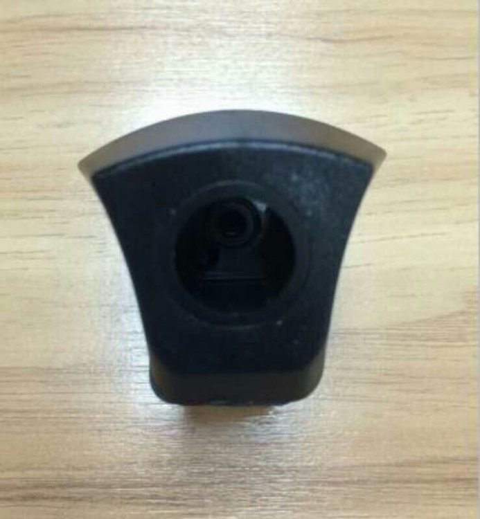

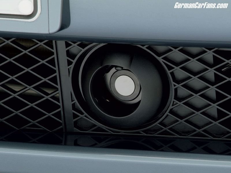

Pedrod100 Publicado 27 de Noviembre del 2018 Denunciar Publicado 27 de Noviembre del 2018 (editado) Buenas chicos. Una pregunta, ando a vueltas con la cámara delantera.... pero hay una desinformacion importante en Internet. He preguntado al vendedor sobre esta que es la que me gusta por la forma. https://es.aliexpress.com/item/Liandlee-AUTO-CAM-para-Audi-A4-A4L-2017-2018-Car-Vista-frontal-de-la-C-mara/32880922364.html?spm=a2g0s.13010208.99999999.275.777d3c00TvW2c8 pero me dice que el sistema en el que viene es PAL., pero que la pueden customizar a NTSC si quiero. Sin embargo he preguntado a Eron, y me dice que la camara que nos vende es NTSC. pero es el modelo que va dentro de un aro, no debajo y ese no me gusta.... Sabéis si el interface, aceptaria PAL y NTSC ? El tema es que no se que hacer, si coger la que me gusta o la de Eron.... Editado 27 de Noviembre del 2018 por Pedrod100 Responder
Jiribilla Publicado 27 de Noviembre del 2018 Denunciar Publicado 27 de Noviembre del 2018 hace 8 horas, Pedrod100 dijo: Buenas chicos. Una pregunta, ando a vueltas con la cámara delantera.... pero hay una desinformacion importante en Internet. He preguntado al vendedor sobre esta que es la que me gusta por la forma. https://es.aliexpress.com/item/Liandlee-AUTO-CAM-para-Audi-A4-A4L-2017-2018-Car-Vista-frontal-de-la-C-mara/32880922364.html?spm=a2g0s.13010208.99999999.275.777d3c00TvW2c8 pero me dice que el sistema en el que viene es PAL., pero que la pueden customizar a NTSC si quiero. Sin embargo he preguntado a Eron, y me dice que la camara que nos vende es NTSC. pero es el modelo que va dentro de un aro, no debajo y ese no me gusta.... Sabéis si el interface, aceptaria PAL y NTSC ? El tema es que no se que hacer, si coger la que me gusta o la de Eron.... No puedo ayudarte, pero tomo asiento. Me gustaría ponerla Responder
alagar27 Publicado 27 de Noviembre del 2018 Denunciar Publicado 27 de Noviembre del 2018 Me gusta mas el que va bajo los aros, queda mas centrado que el que va dentro del aro. Responder
