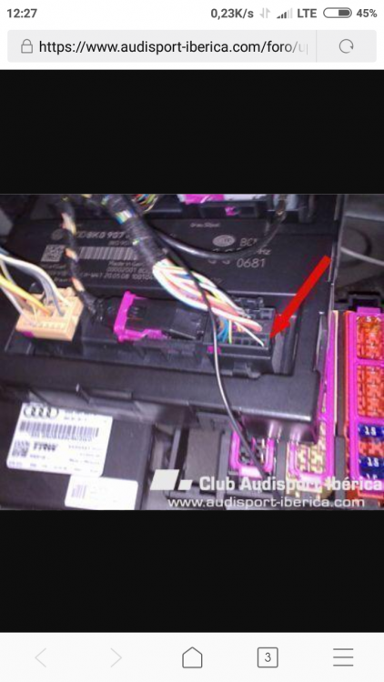

Cuadrete Publicado 1 de Diciembre del 2018 Denunciar Publicado 1 de Diciembre del 2018 (editado) hace 1 hora, Antonio SG dijo: Pedro, veo que estas con la idea de poner la cámara delantera, tienes claro por donde vas a pasar los cables desde la rejilla hasta el interface?, segun vi en algun video de los B8 hay que hacer algún agujero no?, estaría genial que pusieses por donde los pasas. Los cables desde el interior se pasa, al bano motor por un pasa muros (arandela ciega de goma) que está en la parte izquierda de la caña de dirección. Tan simple como abrir el agujero con algo punzante, luego introduces los cables, y por el otro extremo, parte del motor, los coges con un alambre y los llevas donde necesites. Otro Apunte para aquellos que tienen cambio manual, si no queréis cortar o emplalmar el cable donde os a indicado el creador del brico (cable marcha atrás pilotos), podéis conectar, pinchar, al cable en la centralita de la marcha atrás, que se encuentra a la derecha del maletero, os adjunto foto, así tengo yo conectados los sensores traseros y ningun problema. Editado 1 de Diciembre del 2018 por Cuadrete Responder

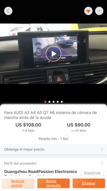

choto1976 Publicado 14 de Diciembre del 2018 Denunciar Publicado 14 de Diciembre del 2018 hace 33 minutos, Pedrod100 dijo: mandale correo a Eron, con tu modelo de coche año etc.. y el te manda la camara correcta. se paga atraves de paypal directamente a la direccion de correo que Eron te de. Le he mandado un correo pero no a contestado, también es pronto y posiblemente no lo a leído aún. De todas formas mirando en la aplicación de Alibaba he visto la misma y he estado chateando con la china, le he mandado datos del coche y todo lo demás y ya tengo la orden de pago con la cámara trasera, delantera no tienen, al final me cuesta 173$ que son 150€ con el envío incluido por dhl y me va a poner 50$ en la factura para que pase aduana sin problema. Espero que salga bien todo, esta tarde haré el pago y ya contaré qué tal a ido todo. Responder

choto1976 Publicado 14 de Diciembre del 2018 Denunciar Publicado 14 de Diciembre del 2018 hace 14 minutos, alagar27 dijo: Yo me esperaba y pillaba la de eron que han probado ya varios, no pilles otra por si tienes problemas que te puedan ayudar. No hagas el pago y espera te responda eron Es el mismo, no tiene por haber problemas. Como ves en la foto la página que sale es la misma que en el enlace que se puso en él tutorías Responder
