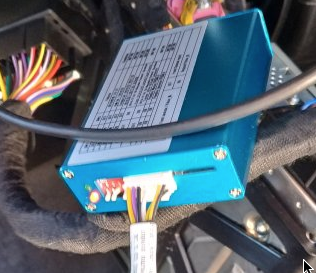

choto1976 Publicado 24 de Diciembre del 2018 Denunciar Publicado 24 de Diciembre del 2018 hace 1 hora, Pedrod100 dijo: Vale, vale... que el tuyo es un Q5. Supongo que las conexiones serán parecidas sino iguales... Sin problema, tu pregunta que por aquí estaremos. Tengo una duda aunque creo que es como pienso te lo preguntaré por si acaso, los cables rojo y negro que salen del cable de la cámara van conectados al rojo y negro que salen de la interfaz verdad? Responder
Pedrod100 Publicado 25 de Diciembre del 2018 Denunciar Publicado 25 de Diciembre del 2018 hace 14 horas, choto1976 dijo: Tengo una duda aunque creo que es como pienso te lo preguntaré por si acaso, los cables rojo y negro que salen del cable de la cámara van conectados al rojo y negro que salen de la interfaz verdad? Eso es. Pero estos cables son los que tendrás que alargar hasta el maletero con unos 3 mts. de cable rojo/negro. Por un lado empalmas a los cables de la camara, y por el otro a los rojo /negro del inteface. Responder

choto1976 Publicado 1 de Enero del 2019 Denunciar Publicado 1 de Enero del 2019 En 25/12/2018 a las 13:58, Pedrod100 dijo: Por mi, sin problema compi. aqui estamos para ayudarnos, ya sea en un A4, Q5, o un RS8.... Ademas creo que un brico le va a venir muy bien a los compañeros con Q5 Hola, como ya te comente en el otro hilo sigo con el problema, lo he desmontado y sigo igual, ayer lo deje solo con el 3 en off y ahora no se que pasa que no se conecta pero esa no es la pregunta, he visto que en el brico tienes el jumper 2 en off y los demas en on, tu lo tienes asi o fue una foto que pusiste para enseñar otra cosa? y tu que jumpers tienes en off?, mañana lo desmontare otra vez e ire probando jumpers por que sigo sin comprender por que no se me ve cuando si que la vi. Esta es la foto que te comento Responder
Pedrod100 Publicado 1 de Enero del 2019 Denunciar Publicado 1 de Enero del 2019 (editado) hace 5 horas, choto1976 dijo: Hola, como ya te comente en el otro hilo sigo con el problema, lo he desmontado y sigo igual, ayer lo deje solo con el 3 en off y ahora no se que pasa que no se conecta pero esa no es la pregunta, he visto que en el brico tienes el jumper 2 en off y los demas en on, tu lo tienes asi o fue una foto que pusiste para enseñar otra cosa? y tu que jumpers tienes en off?, mañana lo desmontare otra vez e ire probando jumpers por que sigo sin comprender por que no se me ve cuando si que la vi. Esta es la foto que te comento Los jumpers yo los tengo configurados como puse en el brico, no los toque para instalar la camara delantera porque funciono a la primera, cuando hice la primera prueba, asi que asi se quedaron.... Si has comprobado que todo esta bien, a lo mejor tu interface o la camara esta defectuosa... El coche es manual o automatico? Editado 1 de Enero del 2019 por Pedrod100 Responder
choto1976 Publicado 2 de Enero del 2019 Denunciar Publicado 2 de Enero del 2019 hace 8 horas, Pedrod100 dijo: Los jumpers yo los tengo configurados como puse en el brico, no los toque para instalar la camara delantera porque funciono a la primera, cuando hice la primera prueba, asi que asi se quedaron.... Si has comprobado que todo esta bien, a lo mejor tu interface o la camara esta defectuosa... El coche es manual o automatico? Es automático. Me me han mandado los de roadpassion una configuración que es 1 ON, 2,3 y 4 OFF, que está no la he probado y 1 Off, 2 On y 3 y 4 Off que tampoco la he probado, que esta última es la que se ve en la foto que tú tienes o eso creo, así que está tarde la probaré, en el brico pone 3 y 4 en Off y 1,2 en on, yo solo probé esas, como la interfaz es para varios modelos igual lo que hice mal fue ponerlo igual, en fin es cuestión de probar. La interfaz no está defectuosa por que la he visto funcionar si no fuese así me lo plantearía pero no es el caso. Responder
