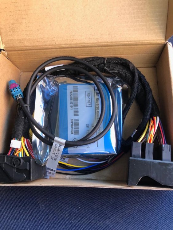

Pedrod100 Publicado 2 de Enero del 2019 Denunciar Publicado 2 de Enero del 2019 hace 27 minutos, choto1976 dijo: Es automático. Me me han mandado los de roadpassion una configuración que es 1 ON, 2,3 y 4 OFF, que está no la he probado y 1 Off, 2 On y 3 y 4 Off que tampoco la he probado, que esta última es la que se ve en la foto que tú tienes o eso creo, así que está tarde la probaré, en el brico pone 3 y 4 en Off y 1,2 en on, yo solo probé esas, como la interfaz es para varios modelos igual lo que hice mal fue ponerlo igual, en fin es cuestión de probar. La interfaz no está defectuosa por que la he visto funcionar si no fuese así me lo plantearía pero no es el caso. pufff, pues se me acaban las ideas. por lo que veo no la compraste a Eron. , porque te iva a comentar que le mandaras un mail. Mandaselo a los de roadpassion a ver si te pueden ayudar. Responder
McMahon Publicado 2 de Enero del 2019 Denunciar Publicado 2 de Enero del 2019 @Pedrod100 en la mia la pusimos en todas On menos el tercero que esta en OFF y esta funcionando sin problemas si mal no recuerdo. @choto1976 prueba a ponerla como yo la tengo a ver y por cierto despues de cada configuracion tienes que quitar la corriente a la interface creo recordar que a alguien le paso de que cambio la confi y no le funciono hasta que le dio por quitar la corriente a la interface y colver a ponerla a ver si asi se te soluciona. Saludos. Responder
Pedrod100 Publicado 2 de Enero del 2019 Denunciar Publicado 2 de Enero del 2019 (editado) hace 21 minutos, McMahon dijo: @Pedrod100 en la mia la pusimos en todas On menos el tercero que esta en OFF y esta funcionando sin problemas si mal no recuerdo. @choto1976 prueba a ponerla como yo la tengo a ver y por cierto despues de cada configuracion tienes que quitar la corriente a la interface creo recordar que a alguien le paso de que cambio la confi y no le funciono hasta que le dio por quitar la corriente a la interface y colver a ponerla a ver si asi se te soluciona. Saludos. claro eso es lo que le comenté apagar el coche y cerrarlo . Lo que pasa es que al no ser el interface de Eron... ya no se que decirle, a lo mejor cambia algo, porque este tipo de interfaces son todos iguales por fuera, luego cambia la configuracion interna para cada coche/vendedor. Yo creo que choto ya ha probado en todos on menos e el tercero en off. De todas maneras lo pone en la pegatina metalica, la configuracion de cada coche por modelos y supongo que el compañero ya la habra configurado asi. Editado 2 de Enero del 2019 por Pedrod100 Responder
choto1976 Publicado 2 de Enero del 2019 Denunciar Publicado 2 de Enero del 2019 hace 5 horas, Pedrod100 dijo: pufff, pues se me acaban las ideas. por lo que veo no la compraste a Eron. , porque te iva a comentar que le mandaras un mail. Mandaselo a los de roadpassion a ver si te pueden ayudar. No a eron no se lo compré pero son lo de roadpassion, ya me han contestado y es lo que he comentado anteriormente. Yo lo pillé en alibaba pero directamente a roadpassion, imagino que eron será lo mismo que la china con la que trate yo, simplemente trabajan allí. Responder

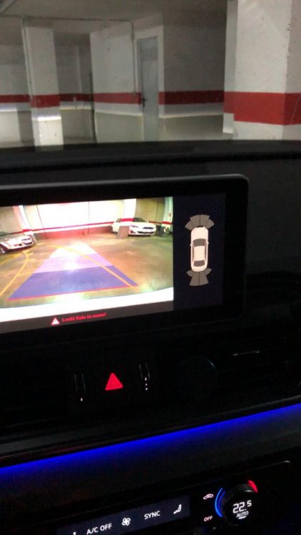

choto1976 Publicado 2 de Enero del 2019 Denunciar Publicado 2 de Enero del 2019 hace 5 horas, McMahon dijo: @Pedrod100 en la mia la pusimos en todas On menos el tercero que esta en OFF y esta funcionando sin problemas si mal no recuerdo. @choto1976 prueba a ponerla como yo la tengo a ver y por cierto despues de cada configuracion tienes que quitar la corriente a la interface creo recordar que a alguien le paso de que cambio la confi y no le funciono hasta que le dio por quitar la corriente a la interface y colver a ponerla a ver si asi se te soluciona. Saludos. Ahora mismo la tengo así y no hace nada, ni se me ponen las rayas de giro, con el 3y 4 en Off se me ponen las rayas pero no tengo visión y lo de quitar la corriente si que lo hago, hago también lo que pedrod100 me dijo de apagar el coche y cerrarlo pero nada Responder

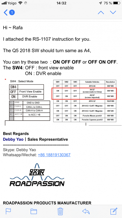

choto1976 Publicado 2 de Enero del 2019 Denunciar Publicado 2 de Enero del 2019 Bueno antes de nada daros las gracias por el interés. Esta tarde lo probaré tal y como me ponen en el correo que me han mandado y espero dar con la tecla ya os comentaré luego. Este es el correo que me han mandado, como veis hay jumpers que vosotros creo que no bajáis, igual es por ser diferente coche. Responder
Pedrod100 Publicado 2 de Enero del 2019 Denunciar Publicado 2 de Enero del 2019 seguro que es eso... date cuenta que el nuestro es A4 y el tuyo Q5 Responder

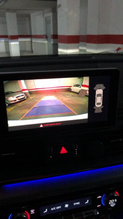

choto1976 Publicado 2 de Enero del 2019 Denunciar Publicado 2 de Enero del 2019 (editado) Bueno pues ya está, después de mucho probar los jumpers me he decidido a desmontar otra vez y probar la cámara delantera con el cable que pase de la cámara trasera y se confirma lo que pensaba, me equivoqué y pase el cable de la delantera a la trasera y por eso no se me veía la imagen, así que vuelta a pasar cables otra vez y solucionado. Editado 2 de Enero del 2019 por choto1976 Responder

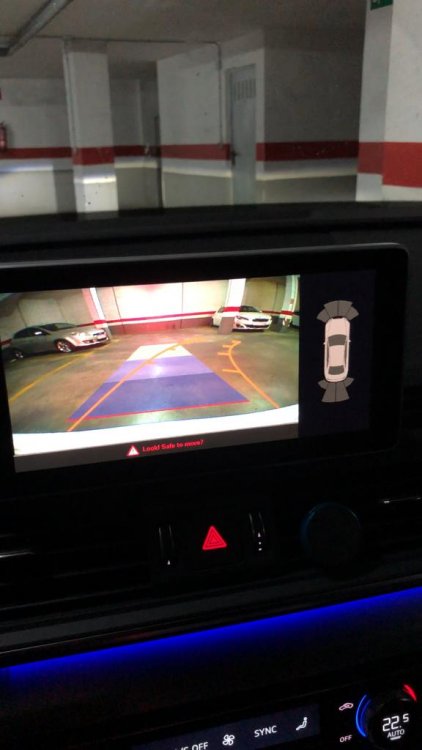

choto1976 Publicado 2 de Enero del 2019 Denunciar Publicado 2 de Enero del 2019 Bueno pues al final he puesto los jumpers en 1y2 en On y 3y4 en Off, como veis se ve pero la cámara delantera no, la he probado cambiando las conexiones de RCA y funciona así que una cosa que descarto, vosotros el 3y4 los tenéis en Off también o el 4 lo tenéis en On. Responder
Jaijo Publicado 2 de Enero del 2019 Denunciar Publicado 2 de Enero del 2019 Que interface llevas @choto1976 ?? Esa imagen en pantalla es como la oem. En la de eron sale la imagen del coche ala izquierda Responder
choto1976 Publicado 2 de Enero del 2019 Denunciar Publicado 2 de Enero del 2019 hace 32 minutos, Jaijo dijo: Que interface llevas @choto1976 ?? Esa imagen en pantalla es como la oem. En la de eron sale la imagen del coche ala izquierda Esta es la que compre yo, creo que es la misma que tienen todos Responder
Jaijo Publicado 3 de Enero del 2019 Denunciar Publicado 3 de Enero del 2019 hace 9 horas, choto1976 dijo: Esta es la que compre yo, creo que es la misma que tienen todos Ah pues esteticamente si, pero debe tener otro software o algo porque nosotros no lo vemos asi. Me gusta mas tu version Responder
Pedrod100 Publicado 3 de Enero del 2019 Denunciar Publicado 3 de Enero del 2019 hace 2 horas, Jaijo dijo: Ah pues esteticamente si, pero debe tener otro software o algo porque nosotros no lo vemos asi. Me gusta mas tu version pero @Jaijo tu tienes el mmi normal no? esa imagen solo sale en el plus. Responder
Jaijo Publicado 3 de Enero del 2019 Denunciar Publicado 3 de Enero del 2019 hace 31 minutos, Pedrod100 dijo: pero @Jaijo tu tienes el mmi normal no? esa imagen solo sale en el plus. Yo tengo normal pero esa imagen es la que sale con el parquing plus, solo que a mi antes de poner el interface no me salia el video Responder
Pedrod100 Publicado 3 de Enero del 2019 Denunciar Publicado 3 de Enero del 2019 hace 3 minutos, Jaijo dijo: Yo tengo normal pero esa imagen es la que sale con el parquing plus, solo que a mi antes de poner el interface no me salia el video claro por eso. en los MMI plus sale esa imagen, en los normales la que tu y yo tenemos con el coche a la izquierda. Independientemente de que tengas parking plus o no. va en el tamaño de la pantalla. Responder
