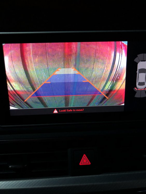

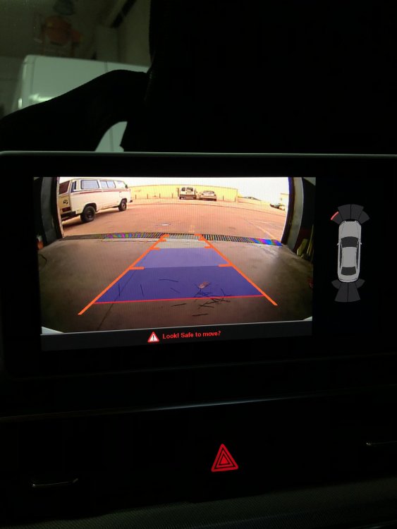

Raulpeba Publicado 29 de Agosto del 2019 Denunciar Publicado 29 de Agosto del 2019 Bueno pues cámara trasera instalada, para mi lo más complicado por posturas y demás la guantera, el tema del panel del portón perfecto salió como si nada. Tengo varias dudas y das y no se si a vosotros os sucede aquí os lo expongo. 1: La imagen se ve genial sobre todo en interiores pero cuando salgo al sol la imagen se me pone como estilo sepia amarillento. Tengo que probar mañana a ver si sucede igual o es por culpa del sol, la cosa es que cuando le acerco a algo cuando queda 1 metro o así vuelve a cambiar y se ve perfectamente clara y cuando me alejo otra vez sepia. 2: A ver si alguien que la tenga puesta en un avant y con mmi plus puede subir una imagen de como se ve. Mi cámara hace mucho efecto ojo de pez y el paragolpes no se llega a ver nada más que un pelin las esquinas, la verdad que me gustaría que se viera el paragolpes entero y así se ajusta bien cuando vas a aparcar. 3: Mismo punto que el anterior sabéis si la cámara se puede graduar? Detrás tiene unos tornillos que imagino que son de la sujeción pero no se si se podrá graduar, en el tuyo de ANTONIO la primera imagen que lo encabeza se ve el paragolpes perfecto pero el de ANTONIO es la berlina no avant y claro puede tener distinta posición. Por lo demas perfecto jaja pero me joroba que no se vea el paragolpes, también puede ser depende de la cámara que te toque, lo mismo no son todas iguales o tienen la orientación igual. Gracias a todos por la ayuda y a ANTONIO y Pedro por el tutorial. Responder
Carlherl Publicado 30 de Agosto del 2019 Denunciar Publicado 30 de Agosto del 2019 (editado) hace 9 horas, Raulpeba dijo: Bueno pues cámara trasera instalada, para mi lo más complicado por posturas y demás la guantera, el tema del panel del portón perfecto salió como si nada. Tengo varias dudas y das y no se si a vosotros os sucede aquí os lo expongo. 1: La imagen se ve genial sobre todo en interiores pero cuando salgo al sol la imagen se me pone como estilo sepia amarillento. Tengo que probar mañana a ver si sucede igual o es por culpa del sol, la cosa es que cuando le acerco a algo cuando queda 1 metro o así vuelve a cambiar y se ve perfectamente clara y cuando me alejo otra vez sepia. 2: A ver si alguien que la tenga puesta en un avant y con mmi plus puede subir una imagen de como se ve. Mi cámara hace mucho efecto ojo de pez y el paragolpes no se llega a ver nada más que un pelin las esquinas, la verdad que me gustaría que se viera el paragolpes entero y así se ajusta bien cuando vas a aparcar. 3: Mismo punto que el anterior sabéis si la cámara se puede graduar? Detrás tiene unos tornillos que imagino que son de la sujeción pero no se si se podrá graduar, en el tuyo de ANTONIO la primera imagen que lo encabeza se ve el paragolpes perfecto pero el de ANTONIO es la berlina no avant y claro puede tener distinta posición. Por lo demas perfecto jaja pero me joroba que no se vea el paragolpes, también puede ser depende de la cámara que te toque, lo mismo no son todas iguales o tienen la orientación igual. Gracias a todos por la ayuda y a ANTONIO y Pedro por el tutorial. Yo tengo avant. Nunca se me ha visto sepia en ninguna circunstancia. A mi no se me ve nada el maletero. https://vimeo.com/305192687 Editado 30 de Agosto del 2019 por Carlherl Responder
nomtoni Publicado 30 de Agosto del 2019 Denunciar Publicado 30 de Agosto del 2019 hace 1 hora, Carlherl dijo: Yo tengo avant. Nunca se me ha visto sepia en ninguna circunstancia. A mi no se me ve nada el maletero. https://vimeo.com/305192687 Pues creo que en tu caso no la tienes bien instalada, porque en el vídeo que pones no aparecen las líneas de dirección, creo que tienes que elegir otra resolución, si tienes la de 1024, prueba con la de 800 Para mí esas líneas son fundamentales, pues según mueves la dirección van girando y te ayudan a aparcar. Responder
Raulpeba Publicado 30 de Agosto del 2019 Denunciar Publicado 30 de Agosto del 2019 hace 1 hora, Carlherl dijo: Yo tengo avant. Nunca se me ha visto sepia en ninguna circunstancia. A mi no se me ve nada el maletero. https://vimeo.com/305192687 Si por lo que veo tienes mmi normal pantalla pequeña, en el mío se ve un pelin el paragolpes a los lados y si te fijas en la primera foto del tutorial en el mmi plus que será el de Antonio se ve todo el paragolpes pero el de él es sedane y a lo mejor es por eso. Lo de color sepia probaré hoy cuando coja el coche a ver si sigue ocurriendo y si eso grabo un vídeo. Si si es verdad que a ti no se te ven las líneas esas líneas las hace un cable que en las instrucciones pone que si no quieres que salgan cortes el cable. Responder
