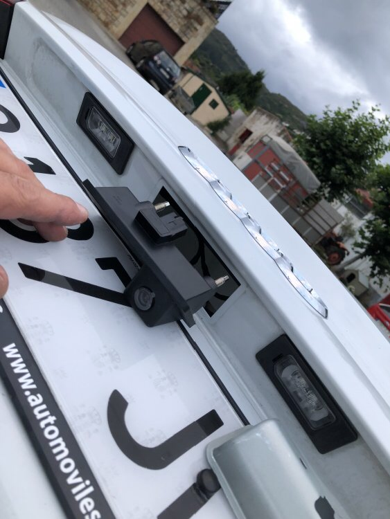

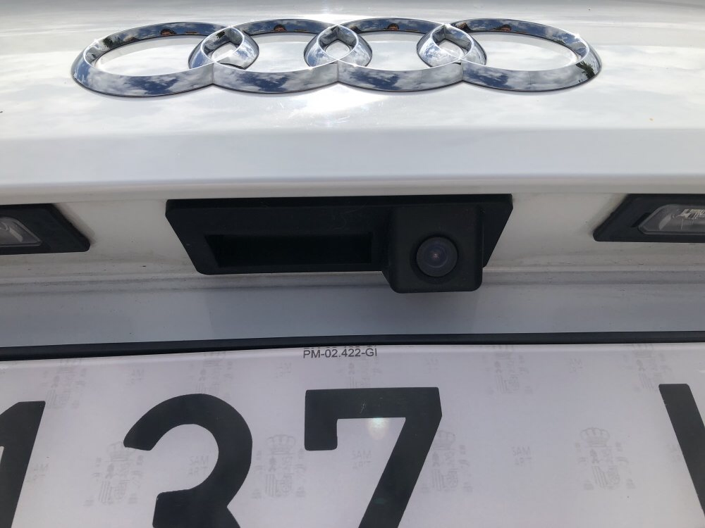

Raulpeba Publicado 31 de Agosto del 2019 Denunciar Publicado 31 de Agosto del 2019 Revisando los tutorial es y mirando las cámaras puede ser que la mia se distinta, una duda que tengo de la cámara del avant a la del sedane a ver si me sacáis de duda si no se sujetan igual. He visto que la de @Antonio SG lleva para sujetarla con dos tornillos, se sujeta así o a presión, por que la mia va a presión con unas pestañas y luego puede ser que como decís unas lleven la imagen como me sale a mi como ojo de pez y otras no aunque la de ANTONIO por lo que veo también es ojo de pez. En fin miraré a ver si hay forma de modificarla un poco la inclinación porque la verdad me gusta que enfoque el paragolpes como se ve la de ANTONIO, os dejo una foto de él que tiene en su post. Para mi esa es la imagen e inclinación perfecta. Responder
Pedrod100 Publicado 31 de Agosto del 2019 Denunciar Publicado 31 de Agosto del 2019 Va a presion tambien en el sedan. Responder
Raulpeba Publicado 31 de Agosto del 2019 Denunciar Publicado 31 de Agosto del 2019 hace 13 minutos, Pedrod100 dijo: Va a presion tambien en el sedan. Pues ya me descolocas porque como ves la de Antonio es o trae para tornillos a no ser que traiga para las dos cosas pero no se aprecia. Responder
Pedrod100 Publicado 31 de Agosto del 2019 Denunciar Publicado 31 de Agosto del 2019 Pues no se... La he puesto en dos sedan y almenos la de eron va a presion.... Responder

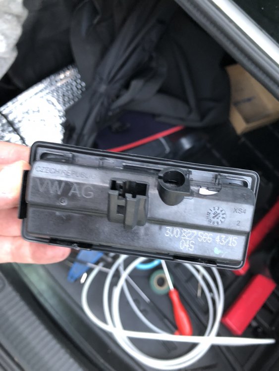

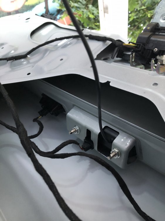

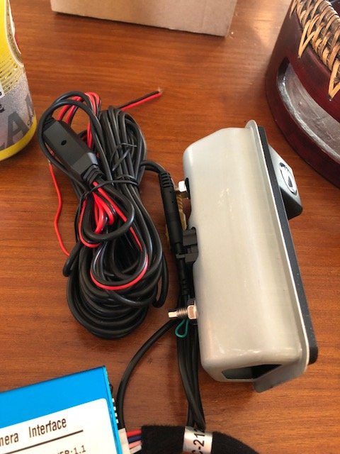

Antonio SG Publicado 6 de Septiembre del 2019 Autor Denunciar Publicado 6 de Septiembre del 2019 On 8/31/2019 at 7:29 AM, Raulpeba said: Revisando los tutorial es y mirando las cámaras puede ser que la mia se distinta, una duda que tengo de la cámara del avant a la del sedane a ver si me sacáis de duda si no se sujetan igual. He visto que la de @Antonio SG lleva para sujetarla con dos tornillos, se sujeta así o a presión, por que la mia va a presión con unas pestañas y luego puede ser que como decís unas lleven la imagen como me sale a mi como ojo de pez y otras no aunque la de ANTONIO por lo que veo también es ojo de pez. En fin miraré a ver si hay forma de modificarla un poco la inclinación porque la verdad me gusta que enfoque el paragolpes como se ve la de ANTONIO, os dejo una foto de él que tiene en su post. Para mi esa es la imagen e inclinación perfecta. Si tiene razon Pedro, esta es la original del mio Sedan, la que va con camara venia igual, los soportes sujetan la base de metal original y van fijos a la carroceria segun la foto Responder
Antonio SG Publicado 6 de Septiembre del 2019 Autor Denunciar Publicado 6 de Septiembre del 2019 (editado) 14 minutes ago, Antonio SG said: Si tiene razon Pedro, esta es la original del mio Sedan, la que va con camara venia igual, los soportes sujetan la base de metal original y van fijos a la carroceria segun la foto Me voy a responder a mi mismo porque me he equivocado, perdon. La menta original no traia soportes de rosca, la de Eron venia con soportes y base de metal para sujetarla , segun esta foto Editado 6 de Septiembre del 2019 por Antonio SG Responder
Raulpeba Publicado 6 de Septiembre del 2019 Denunciar Publicado 6 de Septiembre del 2019 hace 3 horas, Antonio SG dijo: Me voy a responder a mi mismo porque me he equivocado, perdon. La menta original no traia soportes de rosca, la de Eron venia con soportes y base de metal para sujetarla , segun esta foto Ya me parecía ya jajaj que rara con ese soporte, a lo mejor también implica que la tuya enfoque más al paragolpes que las nuestras o la cámara viene graduada más abajo no lo sé. Igualmente le pregunté el otro día a Eron por lo mismo y según el solo hay un modelo de cámara que tenga él para nuestros coches, lo cual es falso dado que la tuya es diferente al menos el anclaje. Mensaje fin poco se puede hacer, yo me quedo con las ganas de que enfoque como la tuya porque lo que me interesa es ver el paragolpes para poder ajustar más. Quizas me dé por desmontarla y ver si se la puede graduar. Por la parte trasera tenía unos tornillos pequeños pero son de sujeción y no creo que pueda lo más probable es que me la cargara jaja. Igualmente gracias. Responder
