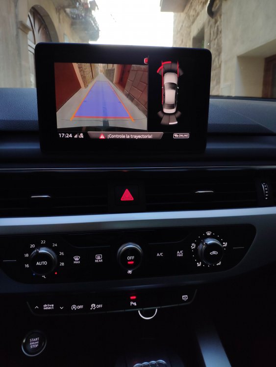

WillySonicteam Publicado 19 de Noviembre del 2019 Denunciar Publicado 19 de Noviembre del 2019 En 4/11/2019 a las 18:04, jointercel dijo: Claro pero la original no debería venir con ojo de pez, si fuera el caso no? Vamos yo las que he visto es lente normal y se ve de muy buena calidad pero mirad como se ve en el parking de el corte inglés (interior con muy buena luminaria). Lo de calibrar lo llevaré a hacer al concesionario porque no tengo ni veo manera yo de hacerlo...entonces creéis que la mala calidad de imagen es por el calibrado ? Bueno,yo subo la foto que e hecho esta tarde con la que monte yo,es la original.Lo unico que yo llevo mmi basic. Responder
jointercel Publicado 20 de Noviembre del 2019 Denunciar Publicado 20 de Noviembre del 2019 hace 23 horas, WillySonicteam dijo: Bueno,yo subo la foto que e hecho esta tarde con la que monte yo,es la original.Lo unico que yo llevo mmi basic. Se te ve también como estrechada la imagen no o soy yo? Responder
WillySonicteam Publicado 20 de Noviembre del 2019 Denunciar Publicado 20 de Noviembre del 2019 hace 2 horas, jointercel dijo: Se te ve también como estrechada la imagen no o soy yo? Si,se ve estrechada,pero de mitad hacia arriba. Responder
jointercel Publicado 20 de Noviembre del 2019 Denunciar Publicado 20 de Noviembre del 2019 hace 1 hora, WillySonicteam dijo: Si,se ve estrechada,pero de mitad hacia arriba. Y si enfilas un coche por atrás se te ve la forma correcta de su morro o culo o también te lo distorsiona en tamaño como a mi? Responder
WillySonicteam Publicado 21 de Noviembre del 2019 Denunciar Publicado 21 de Noviembre del 2019 (editado) Lo mirare y hare una foto.Pero ya te digo que en vivo la imagen se ve muy bien,incluso en muy poca luz.Por esto decia que revision de camara llevas. Editado 21 de Noviembre del 2019 por WillySonicteam Responder

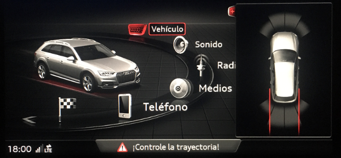

Vuco Publicado 22 de Noviembre del 2019 Denunciar Publicado 22 de Noviembre del 2019 @AntonioSG, @Pedrod100, os entiendo perfectamente, yo tampoco busco una calidad excelente, y mucho menos busco algo que sea más caro por el hecho de ser original. Lo que me gustaría saber es qué ve la gente que tiene la cámara original y los sensores de aparcamiento, y, si hay alguien que haya instalado la cámara a posteriori, como @WillySonicteam, que comparta con nosotros el enlace de la compra y nos explique, si puede, las diferencias básicas respecto a la pirata. Por lo que veo en diferentes buscadores de compras (ebay, mayormente), el pac de cámara original consta de cámara (manilla portón trasero) y dos cables, por lo que da a entender que no es necesario la instalación de una centralita...¿el coche la detecta como original y la reproduce simplemente por estar conectada? ¿o hay que hacer algún tipo de "hack"/intalación posterior? Ya que veo que no todos conocemos cómo se muestran la señal de aparcamiento de serie, aprovecho para compartir una foto de cómo veo yo la pantalla de mi coche al meter marcha atrás: (las lineas rojas se mueven con la direccion, y en los degradados grises aparecen las lineas de proximidad) Un saludo! Responder
Vuco Publicado 22 de Noviembre del 2019 Denunciar Publicado 22 de Noviembre del 2019 En 19/11/2019 a las 20:20, WillySonicteam dijo: Bueno,yo subo la foto que e hecho esta tarde con la que monte yo,es la original.Lo unico que yo llevo mmi basic. Perdón, no había visto la última página del hilo...Es cierto que parece algo compactada en el eje horizontal, pero supongo que es para darle espacio al rectángulo de aparcamiento. @WillySonicteam¿dónde la compraste? ¿Tuviste que hacer algo más a parte de la propia instalación del hardware? Gracias por el aporte! Responder
WillySonicteam Publicado 22 de Noviembre del 2019 Denunciar Publicado 22 de Noviembre del 2019 Si coges la referencias que puse antes y buscas por ali... la encontaras.A mi no me llego a 90€,no necesita centralita,va directamente al conector del mmi,y una vez instalado todo,es activarla y a funcionar. Responder

WillySonicteam Publicado 17 de Diciembre del 2019 Denunciar Publicado 17 de Diciembre del 2019 hace 39 minutos, jointercel dijo: De donde sacas esas referencias tío? Yo he mirado en la misma cámara y la referencia que viene es: 8W8827566D Es la correcta no? Yo puse esta y perfecto... 3V0827566L modelo posterior al 2017 Veo que en tu camara tienes un lado que la ralla de atras no te va recta del todo,y en la mia de mitad para arriba salen estiradas las imagenes para poder ver mas lejos. Responder
jointercel Publicado 18 de Diciembre del 2019 Denunciar Publicado 18 de Diciembre del 2019 hace 17 horas, WillySonicteam dijo: Yo puse esta y perfecto... 3V0827566L modelo posterior al 2017 Veo que en tu camara tienes un lado que la ralla de atras no te va recta del todo,y en la mia de mitad para arriba salen estiradas las imagenes para poder ver mas lejos. Es correcto lo he mirado en el vendedor de ebay donde la compré y esa es la referencia para tu cámara original de A4 B9 pero la mía es la correcta se supone para el A5 B9. Lo de la imagen entonces dices tu la ves estirada también de mitad para arriba? Es decir si te pones con el culo apuntando el morro de otro coche, lo ves perfecto en lo que a tamaño y dimensiones si lo tienes relativamente cerca de la camara o lo ves ensanchado/estrechado el morro con dimensiones que no corresponden con la realidad? Responder
WillySonicteam Publicado 18 de Diciembre del 2019 Denunciar Publicado 18 de Diciembre del 2019 Mas o menos es como si de mitad para arriba la imagen se viera estirada,y de mitad hacia abajo bien. Puedo hacerte alguna foto mas de la imagen de la camara,pero ya te digo,las lineas laterales van perfectamente alineadas con las ruedas y con los pitidos,y la transversal con el limite de distancia. Responder
