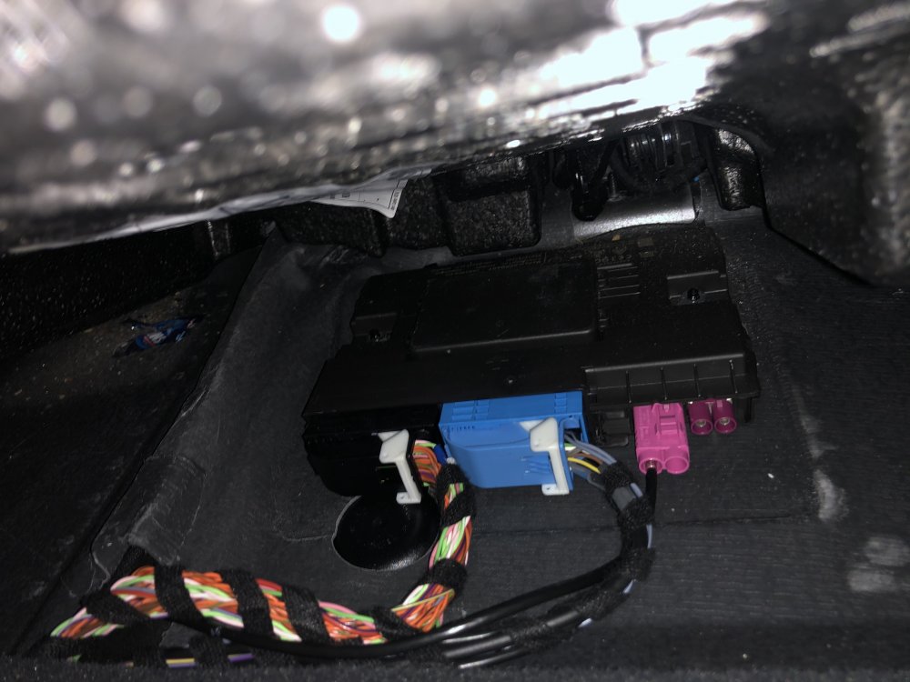

sojobug Publicado 27 de Marzo del 2020 Denunciar Publicado 27 de Marzo del 2020 Compré en aliexpress la cámara trasera original para el Q5 FY y hay dos cables que los tengo que conectar al can bus azul del MMI pero hay otros dos de color naranja que los tengo que conectar a un can bus de color negro del gateway plug (el interface que controla la cámara). No me saben decir donde está !! Yo creo que está bajo la banqueta de los asientos traseros pero no estoy seguro si es eso !! Adjunto una foto de lo que tengo bajo la banqueta. ¿Me podéis echar una mano? Responder
alagar27 Publicado 27 de Marzo del 2020 Denunciar Publicado 27 de Marzo del 2020 hace 27 minutos, sojobug dijo: Compré en aliexpress la cámara trasera original para el Q5 FY y hay dos cables que los tengo que conectar al can bus azul del MMI pero hay otros dos de color naranja que los tengo que conectar a un can bus de color negro del gateway plug (el interface que controla la cámara). No me saben decir donde está !! Yo creo que está bajo la banqueta de los asientos traseros pero no estoy seguro si es eso !! Adjunto una foto de lo que tengo bajo la banqueta. ¿Me podéis echar una mano? Mucha suerte, no se si sera igual en tu q5 como en nuestros a4 ya que puede cambiar. Responder
