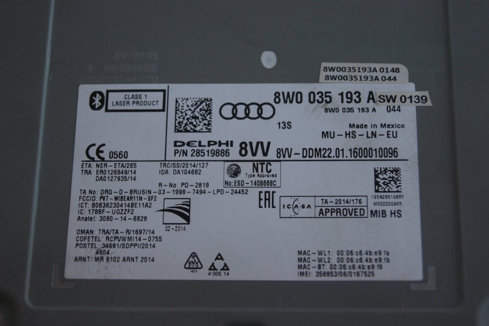

Pedrod100 Publicado 13 de Agosto del 2018 Denunciar Publicado 13 de Agosto del 2018 (editado) A ver , el tema es que no me cuadra mucho lo que me ha dicho Eron. A mi en descripcion del sistema con el odb me sale: MU-HS-LN-EU Y en número de hardware: 8w0035193A Y en esta imagen que he visto en google de un MIB, pone que es un MIB HS , no un MIB2. y cuadra con el nº de Hardware. Editado 13 de Agosto del 2018 por Pedrod100 Responder
alagar27 Publicado 13 de Agosto del 2018 Denunciar Publicado 13 de Agosto del 2018 Aja, comentale eso a eron y a ver que te dice. Que se informe el que a el le interesa si te va que le compres el articulo Responder
Pedrod100 Publicado 13 de Agosto del 2018 Denunciar Publicado 13 de Agosto del 2018 (editado) me temo que me va a tocar desmontar la guantera, y mandarle foto de mi cacharro. a ver que dice. Aunque la foto anterior era de un q5 , pero cuadra con lo que me dice el ODB del mio. https://fastbox.su/gd-audi-q5-80a-czytnik-mmi-sd-sim-8w0035193a-item-i7449550608.html Editado 13 de Agosto del 2018 por Pedrod100 Responder
alagar27 Publicado 13 de Agosto del 2018 Denunciar Publicado 13 de Agosto del 2018 Ahora, Pedrod100 dijo: me temo que me va a tocar desmontar la guantera, y mandarle foto de mi cacharro. a ver que dice. Mandale esa foto que pusiste, es el mismo codigo ya que pone mu hs ln eu como en el tuyo y el hardware de ese es el mismo que el tuyo tambien. Responder
Pedrod100 Publicado 13 de Agosto del 2018 Denunciar Publicado 13 de Agosto del 2018 Hecho, madada la foto a Eron, junto con el pantallazo del ODBeleven, a ver que me dice. bufff, estoy con la cabeza hecha un lio. no se que hacer. Responder

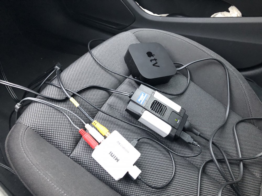

Antonio SG Publicado 13 de Agosto del 2018 Autor Denunciar Publicado 13 de Agosto del 2018 57 minutes ago, Pedrod100 said: Hecho, madada la foto a Eron, junto con el pantallazo del ODBeleven, a ver que me dice. bufff, estoy con la cabeza hecha un lio. no se que hacer. A mi Eron me pidió una foto de la pantalla y del salpicadero , yo creo que al final lo que cuenta es ja resolución de la pantalla , el caso es que a mi sólo me funciona con la configuración de 1024 y 480 , ya tengo todo para conectar la segunda entrada de vídeo y ver que configuración funciona. Responder

Antonio SG Publicado 13 de Agosto del 2018 Autor Denunciar Publicado 13 de Agosto del 2018 Creo que de aquí va a salir otro brico Responder
alagar27 Publicado 13 de Agosto del 2018 Denunciar Publicado 13 de Agosto del 2018 Y eso Antonio, que son esos chismes. Responder
Antonio SG Publicado 13 de Agosto del 2018 Autor Denunciar Publicado 13 de Agosto del 2018 24 minutes ago, alagar27 said: Y eso Antonio, que son esos chismes. Es la prueba con un Apple TV y la segunda entrada de vídeo del interface de la cámara trasera , funciona!! Responder
Tineo Publicado 13 de Agosto del 2018 Denunciar Publicado 13 de Agosto del 2018 hace 37 minutos, Antonio SG dijo: Es la prueba con un Apple TV y la segunda entrada de vídeo del interface de la cámara trasera , funciona!! Tengo un convertidor HDMI idéntico a ese con la Raspberry de los videojuegos, que bueno! Jaja Responder
alagar27 Publicado 13 de Agosto del 2018 Denunciar Publicado 13 de Agosto del 2018 hace 8 minutos, Tineo dijo: Tengo un convertidor HDMI idéntico a ese con la Raspberry de los videojuegos, que bueno! Jaja Que no vas a tener tu con tantos chismes que tienes en la vagcueva, jeje. Responder
alagar27 Publicado 13 de Agosto del 2018 Denunciar Publicado 13 de Agosto del 2018 hace 48 minutos, Antonio SG dijo: Es la prueba con un Apple TV y la segunda entrada de vídeo del interface de la cámara trasera , funciona!! Ah ok, ya explicaras cuando este todo acabado. Responder

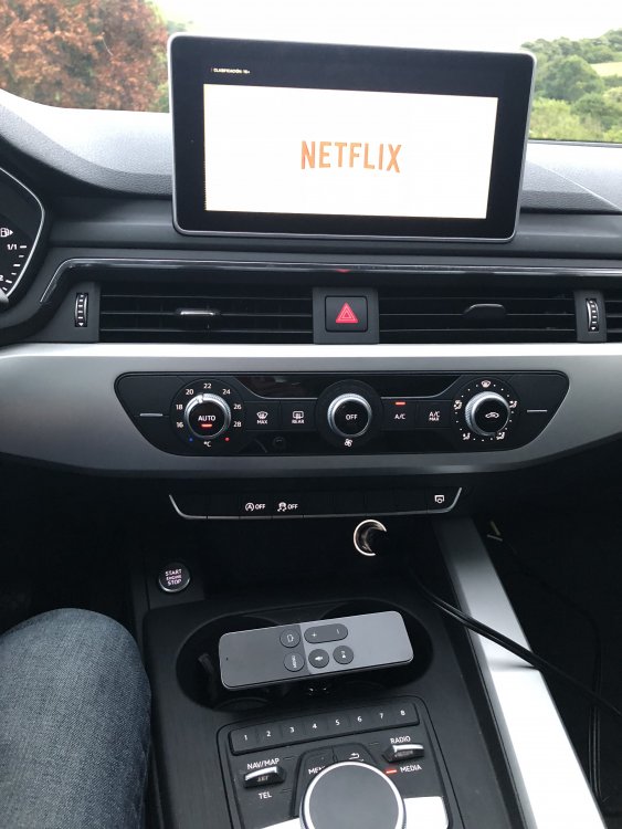

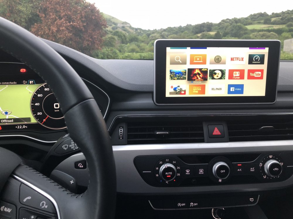

Pedrod100 Publicado 14 de Agosto del 2018 Denunciar Publicado 14 de Agosto del 2018 Antonio, vas a dejar el A4 como la nave de Star Trek. , los escudos deflectores para cuando? Que pasada, tu conduciendo y el acompañante viendo series en netflix. Me ha contestado ERON, : Thank for the details, and yes, it is compatible for your MIB A4 b9. No worry. If you'd like to proceed and order one set, you can finish payment to our paypal account, and provide details for delivery. Asi que creo que me voy a tirar a la piscina... y que sea lo que dios quiera. Me voy a tomar un par de horas para enfriar la cabeza y veo que hago. Responder
