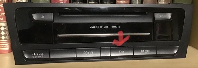

alatristecordoba Publicado 8 de Julio del 2020 Denunciar Compartir Publicado 8 de Julio del 2020 Hola, estoy interesado en ponerle las cámaras delantera y trasera a mi a5 sportback del 2013 (con mmi 3g plus) y no tengo ni idea de qué interface comprar para que me sirva para las 2 cámaras y que funcione la cámara delantera con el botón de asistencia parking (entiendo que la trasera funciona al poner la posición de marcha atrás) que enseño en la imagen (ya de paso le pondré también el drive select). ¿Alguien podría ayudarme u orientarme de alguna marca en concreto o de dónde comprarlo? (las cámaras las tengo que comprar aún y también agradezco sugerencias). Muchas gracias por la ayuda. Responder Enlace al comentario Compartir en otros sitios web More sharing options...
otrofox Publicado 17 de Agosto del 2020 Denunciar Compartir Publicado 17 de Agosto del 2020 En 8/7/2020 a las 3:16, alatristecordoba dijo: Hola, estoy interesado en ponerle las cámaras delantera y trasera a mi a5 sportback del 2013 (con mmi 3g plus) y no tengo ni idea de qué interface comprar para que me sirva para las 2 cámaras y que funcione la cámara delantera con el botón de asistencia parking (entiendo que la trasera funciona al poner la posición de marcha atrás) que enseño en la imagen (ya de paso le pondré también el drive select). ¿Alguien podría ayudarme u orientarme de alguna marca en concreto o de dónde comprarlo? (las cámaras las tengo que comprar aún y también agradezco sugerencias). Muchas gracias por la ayuda. Hola, perdona el mes y medio sin contestar Si es automático, te sirve con el modelo que puse un poco más arriba: https://es.aliexpress.com/item/4000964189785.html?spm=a219c.12010615.8148356.24.80ad221dHxV3Ru Si es manual, aunque es posible que funcione ese mismo modelo, por seguridad, el vendedor recomienda ir a este otro modelo: https://es.aliexpress.com/item/4001180649107.html En cualquier caso, habla con el vendedor y acláralo antes de comprar, que estas cosas tienen que ser muy exactas para tu coche concreto. Si quieres la cámara delantera, yo me compré ésta: https://es.aliexpress.com/item/4000327607672.html?spm=a2g0s.9042311.0.0.274263c0iJ36an Hay muchos modelos similares, y la calidad... es la que es, pero no es mala (aunque no te esperes HD) En general está este modelo (que se instala dentro de los aros de audi) y, otro, que se instala debajo de los aros centrales. Para gustos, los colores, aunque el que se instala debajo no creo que encaje a la perfección en tu modelo de 2013, pero pueden haber sacado otros modelos desde que lo compré yo. No olvides que todo esto, en el 99% de los casos, es una chorrada que no sirve de mucho, pero mola tenerlo Responder Enlace al comentario Compartir en otros sitios web More sharing options...
otrofox Publicado 17 de Agosto del 2020 Denunciar Compartir Publicado 17 de Agosto del 2020 En 8/7/2020 a las 3:16, alatristecordoba dijo: Hola, estoy interesado en ponerle las cámaras delantera y trasera a mi a5 sportback del 2013 (con mmi 3g plus) y no tengo ni idea de qué interface comprar para que me sirva para las 2 cámaras y que funcione la cámara delantera con el botón de asistencia parking (entiendo que la trasera funciona al poner la posición de marcha atrás) que enseño en la imagen (ya de paso le pondré también el drive select). ¿Alguien podría ayudarme u orientarme de alguna marca en concreto o de dónde comprarlo? (las cámaras las tengo que comprar aún y también agradezco sugerencias). Muchas gracias por la ayuda. Ah, aunque depende del modelo, generalmente, por defecto, se muestra la cámara delantera si pulsas el botón de asistencia de parking. En cuanto metes marcha atrás, se conecta la cámara trasera junto con las líneas de asistencia. Cuando quitas la marcha atrás, vuelve a la delantera. Si metes la marcha atrás directamente, el asistente de parking salta automáticamente y muestra la cámara trasera. Responder Enlace al comentario Compartir en otros sitios web More sharing options...
