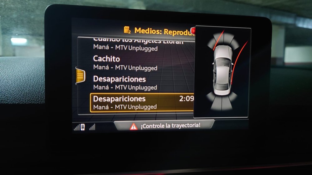

A4S Publicado 9 de Marzo del 2021 Denunciar Publicado 9 de Marzo del 2021 Hola a todos, después de leer el post, dudo entre montar la cámara trasera tipo OEM o montar la que va con adaptador para poder poner también la delantera, ya que creo que no se pueden poner las dos tipo OEM (delantera + trasera). El tema es que mi pantalla es un poco especial, porque llevo Pantalla de 7 pulgadas (no es MMI plus), pero tengo el parking sistem plus con sensores delanteros y traseros. Y todas las fotos que veo son, o de la pantalla grande (que sale la imagen del coche sobre fondo negro a la derecha) o la pantalla pequeña (como la mía), en la que salen la imagen del coche transparente a la izquierda. Pero a mi en mi pantalla me sale esto: Pantalla pequeña, pero imagen del coche sobre fondo negro a la derecha. Es como un cartel negro, que sale superpuesto sobre el fondo que tengas en ese momento (radio, navegador, etc...) Entonces el "hueco" de pantalla libre que quedaría para la imagen de la cámara si pongo una, es menor. Alguno que tengáis esta combinación, ¿os sale la imagen de la cámara deformada? mas estrecha? ¿O se ve como en el MMI plus, pero reescalado, con la misma proporción? Es que he visto alguna imagen mirando por internet, y con la pantalla grande, se ve bien la proporcion. Con ojo de pez, pero no está achatado. Y he visto alguno como el mío, y da la sensación de que está estrechada la imagen. O lo que sería peor, al estar el cartel negro con el coche a la derecha, puede que me tape ese trozo de la imagen de la cámara. No tengo claro como quedaría. Si alguien tiene una foto o algo, se lo agradecería. Saludos Responder

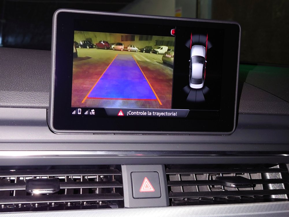

qwertyui Publicado 9 de Marzo del 2021 Denunciar Publicado 9 de Marzo del 2021 (editado) Yo tengo el mmi basic con pantalla pequeña de 7" y tenia sensores delanteros y traseros, en mi caso puse la camara "de serie" comprada en aliexpress. No noto ninguna deformacion de imagen o escalado, pero no me he fijado mucho la verdad. Si acaso ya le hare una foto para que veas como se ve. Editado 9 de Marzo del 2021 por qwertyui Responder
Shadax Publicado 9 de Marzo del 2021 Denunciar Publicado 9 de Marzo del 2021 Yo tenía el MMI Basic con sensores delanteros + traseros + cámara trasera. En una versión inicial del software la cámara de veía bien el la zona que deja libre la figura del coche con los sensores; aunque hacía mucho efecto ojo de pez. Tras actualizar a la versión 0159 el efecto ojo de pez se redujo y se veía muy bien. Responder
Shadax Publicado 9 de Marzo del 2021 Denunciar Publicado 9 de Marzo del 2021 hace 1 minuto, qwertyui dijo: Aqui va Exactamente así Responder
A4S Publicado 10 de Marzo del 2021 Denunciar Publicado 10 de Marzo del 2021 Bufff muchísimas gracias a todos, pensé que no iba a dar con el tema, y a la primera, así da gusto. Me habéis solucionado la duda totalmente. Pues de momento podré la de aliexpress tipo OEM y pruebo. Y si no puedo poner la delantera, más adelante intento poner la interface. Me daba miedo ponerla y que se viera mal, pero en los vuestros se vé bastante bien. He visto otros mucho mas exagerados, incluso alguno que daba la sensacion de que la imagen del coche tapaba esa esquina de la cámara y con todo el curro que lleva, no me apetecía mucho la verdad. Lo dicho, gracias. Pondré unas fotillos cuando llegue y lo monte. Ahora creo que está por unos 60 euros la tipo OEM. Gracias!! Responder
A4S Publicado 19 de Marzo del 2021 Denunciar Publicado 19 de Marzo del 2021 (editado) Ya instalé la cámara. Funcionando todo 99%, pongo en enlace al otro hilo, por si alguien quiere ver mis pasos/problemas. https://www.audisport-iberica.com/foro/topic/395579-camara-marcha-atras-a4-b9/page/9/#comments A mí al final se me ve achatada la imagen, pero no es algo exagerado. A en mi caso, no se ve el paragolpes. De momento, contento. Y por menos dinero, que la otra eran 180 euros y esta han sido 65. Con el tiempo, me gustaría poner la delantera, pero de la misma forma, tipo OEM, no se si hay posibilidad, ya investigaré a ver. Un saludo! Editado 19 de Marzo del 2021 por A4S Responder

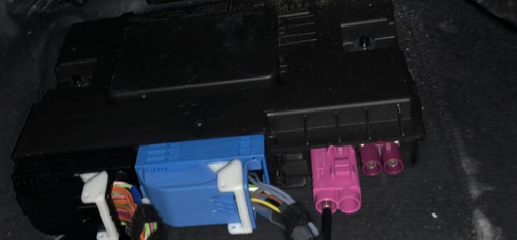

aruiz Publicado 11 de Diciembre del 2021 Denunciar Publicado 11 de Diciembre del 2021 Hola. Os agradecería que me ayudarais con un tema en el cual estoy perdido. Hace poco he adquirido una cámara trasera (OEM) para un audi a4 b9 (2017) con cambio automático MMI 3G PLUS. El problema es que la cámara no trae instrucciones, y aunque he visto que en este hilo se dispone de un manual, no tengo nada claro la conexión a la unidad que va debajo del asiento trasero. Mi coche tiene en esta unidad dos conectores de cables, un conector azul y otro negro. Desconozco en cual de los conectores debo de conectar los cables, el conector que más cables tiene es el negro, ninguno de los conectores dispone de numeración. Se supone que los cables que van conectados a esta unidad van a los pines 30 y 12. Gracias por vuestra ayuda. Responder
