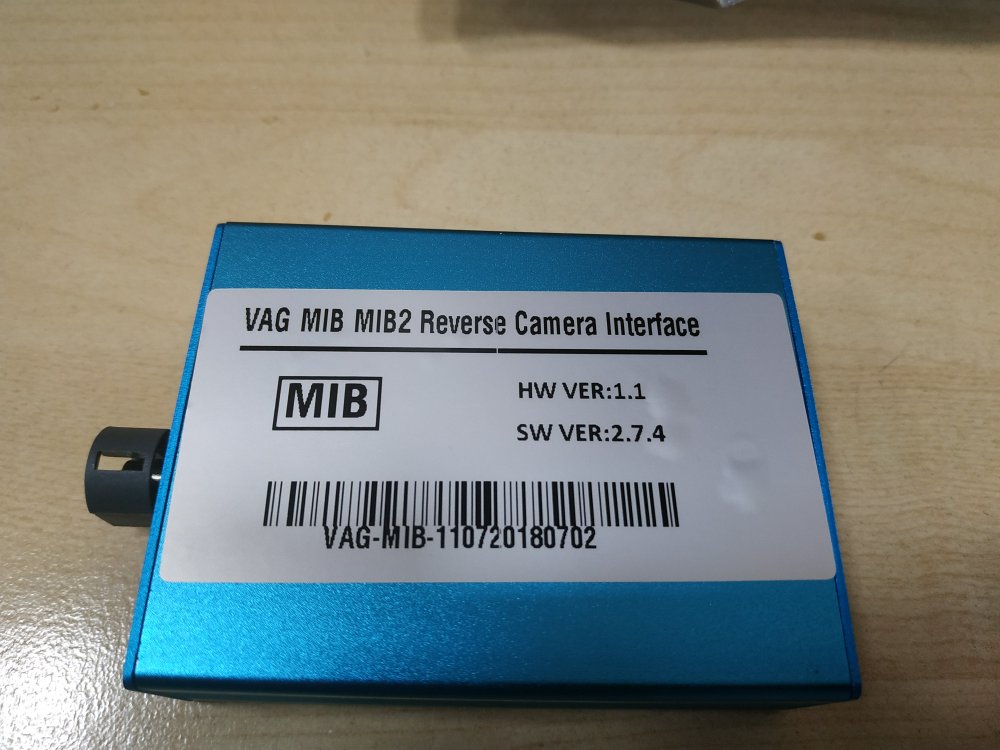

Pedrod100 Publicado 4 de Septiembre del 2018 Denunciar Publicado 4 de Septiembre del 2018 Bueno, pues ya tengo en mi poder el interface y la camara. La camara es igual que la del brico de @Antonio SG pero el interface parece diferente, por lo menos en la pegatina pone MIB y MIB2... buena señal. Responder

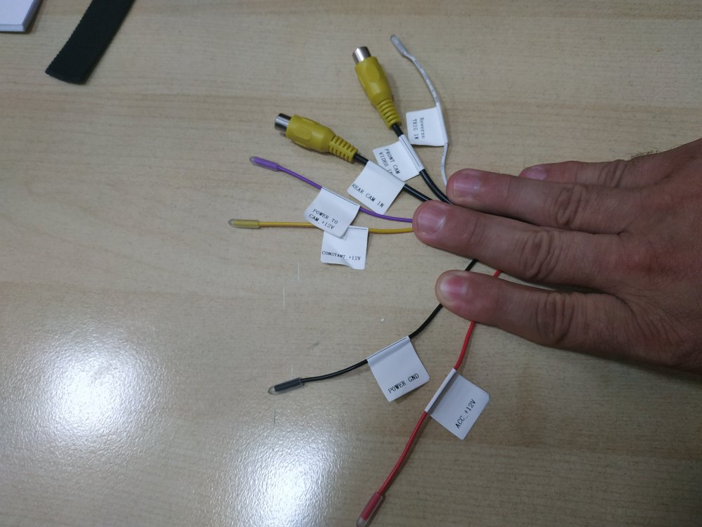

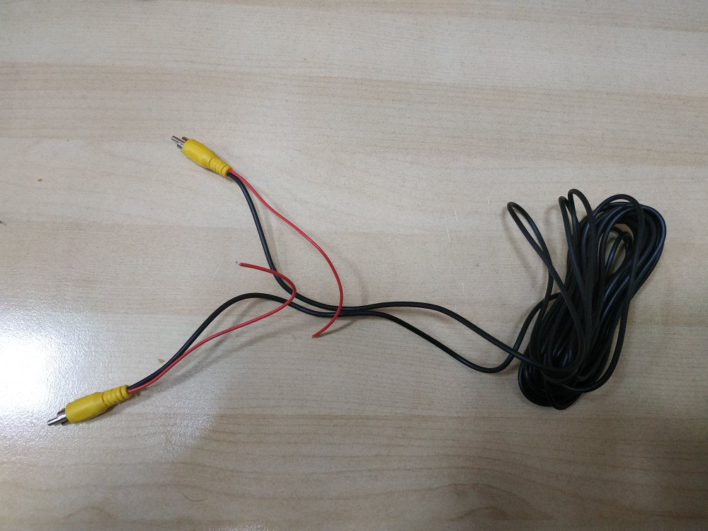

Pedrod100 Publicado 4 de Septiembre del 2018 Denunciar Publicado 4 de Septiembre del 2018 Tambien queria hacerte un par de preguntas @Antonio SG hay que alargar el cable de alimentacion de la camara unos tres metros, los alargariamos de la foto de abajo de los cables etiquetados como NEGRO POWER GROUND Y ROJO ACC + 12V no? Y otra cosilla, del cable de video de la camara salen dos cables rojos... No sirven para nada no? Los encinto y los dejo tal cual? Muchas gracias compi. Responder

Valrojo Publicado 13 de Septiembre del 2018 Denunciar Publicado 13 de Septiembre del 2018 En 4/9/2018 a las 12:22, Pedrod100 dijo: Tambien queria hacerte un par de preguntas @Antonio SG hay que alargar el cable de alimentacion de la camara unos tres metros, los alargariamos de la foto de abajo de los cables etiquetados como NEGRO POWER GROUND Y ROJO ACC + 12V no? Y otra cosilla, del cable de video de la camara salen dos cables rojos... No sirven para nada no? Los encinto y los dejo tal cual? Muchas gracias compi. Para para un momento, sube foto de la camara trasera, uno rojo del rca va al morado creo. si es automatico, otro rojo de la otra punta al rojo de la camara, y el negro de la camara a masa, es como la interface mia, pero no me funcionan los sensores. Vas a poner camar delantera??? Responder

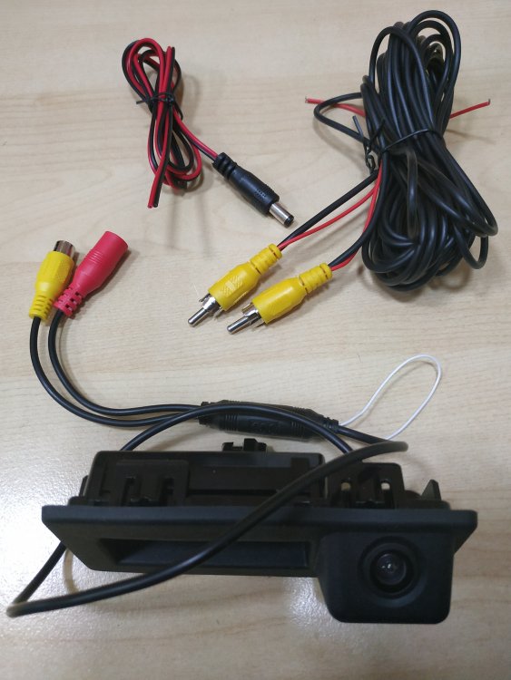

Pedrod100 Publicado 13 de Septiembre del 2018 Denunciar Publicado 13 de Septiembre del 2018 (editado) Hola compi, el mio es manual, no automatico , no voy a poner csmara delantera de momento.... Esta es la camara. Editado 13 de Septiembre del 2018 por Pedrod100 Responder
