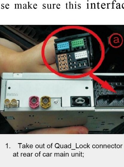

Pedrod100 Publicado 23 de Septiembre del 2018 Denunciar Publicado 23 de Septiembre del 2018 Bueno, pues despues de estar ayer toda la tarde haciendo pruebas, no he sido capaz de hacer que la camara trasera funcione. El MMI básico es totalmente diferente en sus conexiones traseras al MMI Plus. He probado todas las combinaciones posibles y no ha funcionado. Como bien decia Antonio, desmontarlo es muy facil con su tutorial. El problema es que mi MMI basico es mas parecido al de la foto que adjunto, que al Plus. El cable gris que hacia de puente con el dispositivo de Eron, simplemente NO EXISTE. He probado con los otros dos , las diferentes configuraciones del switch y nada. Asi que yo me doy por vencido... Es una pena porque este era un extra que me gustaba mucho, pero bueno, mas se perdio en la guerra. Lo siento chicos por aquellos que estabais esperando. Responder

Pedrod100 Publicado 23 de Septiembre del 2018 Denunciar Publicado 23 de Septiembre del 2018 (editado) Pfffff, ya te digo... El tema es que falta el cable gris del tutu de Antonio... El que da video. He probado a hacer el puente con los otros dos y nada... Asi que antes de seguir trasteando y jod** algo del coche, prefiero quedarne sin camara. Pero esto es algo del MMI normal, el plus es Harma Kardon y si lo lleva. Con ese supongo que no hay problemas. Editado 23 de Septiembre del 2018 por Pedrod100 Responder

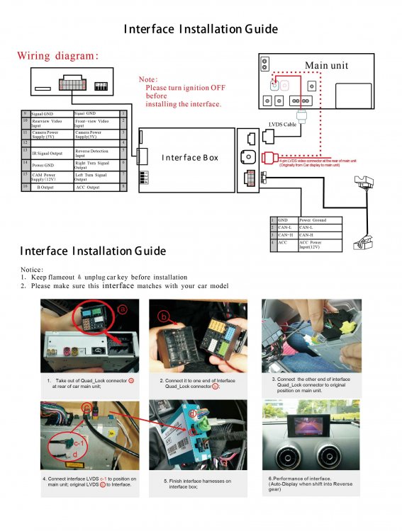

Pedrod100 Publicado 23 de Septiembre del 2018 Denunciar Publicado 23 de Septiembre del 2018 Ahora no tengo tiempo, tengo a mi madre hospitalizada, y no creo que pueda sacar otra tarde para liarme. De todas maneras, ya lo hice antes de liarme para que me indicara de donde sacar la corriente de la camara.... estas son las intrucciones que me mandó. Responder
Pedrod100 Publicado 23 de Septiembre del 2018 Denunciar Publicado 23 de Septiembre del 2018 El mmi normal se parece mas al de la foto que al plus, pero es diferente tambien al de la foto.... al lado del conector rosa y amarillo de la pimera foto , deberia ir el gris , pero no existe. lo he montado tal y como pone en las instrucciones, del documento de arriba, pero no funciona. Responder
