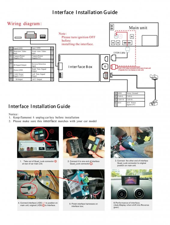

Jaijo Publicado 2 de Octubre del 2018 Denunciar Publicado 2 de Octubre del 2018 @Pedrod100 le comente ke tu con mmi basic te dio problemas, me dice esto.. Querido David, Gracias por su correo electrónico, consulte el manual adjunto para su referencia. En cuanto a A4 b9 2017, todos los modelos vienen con la unidad principal MIB2 en la guantera que tal vez conozcas. Por cierto, ¿quién es su compañero, y si compró el kit de interfaces de cámara de nosotros, o no? Dado que aún no recibió ninguna queja sobre esto. Es diseño plug and play, y muy estable. Responder
Pedrod100 Publicado 2 de Octubre del 2018 Denunciar Publicado 2 de Octubre del 2018 no son iguales, el plus tiene el conector de video que hace puente con con el interface en el mio no lo tiene.... El plus tiene 3 conectores y el mio dos. Responder
Pedrod100 Publicado 2 de Octubre del 2018 Denunciar Publicado 2 de Octubre del 2018 (editado) En 23/9/2018 a las 10:53, Pedrod100 dijo: Bueno, pues despues de estar ayer toda la tarde haciendo pruebas, no he sido capaz de hacer que la camara trasera funcione. El MMI básico es totalmente diferente en sus conexiones traseras al MMI Plus. He probado todas las combinaciones posibles y no ha funcionado. Como bien decia Antonio, desmontarlo es muy facil con su tutorial. El problema es que mi MMI basico es mas parecido al de la foto que adjunto, que al Plus. El cable gris que hacia de puente con el dispositivo de Eron, simplemente NO EXISTE. He probado con los otros dos , las diferentes configuraciones del switch y nada. Asi que yo me doy por vencido... Es una pena porque este era un extra que me gustaba mucho, pero bueno, mas se perdio en la guerra. Lo siento chicos por aquellos que estabais esperando. aqui se ve, que no tiene 3 conectores como el de Antonio.... Probe como me dijo Eron en el manual que envio, pero no chuta. Tendría que hacer mas pruebas, pero ahora no tengo tiempo. Editado 2 de Octubre del 2018 por Pedrod100 Responder
Pedrod100 Publicado 2 de Octubre del 2018 Denunciar Publicado 2 de Octubre del 2018 Acabo de mandarle un mail a Eron, diciendole que era yo al que no le funcionaba. le he dicho que en cuanto pueda, hare mas pruebas a ver que pasa. Responder
Pedrod100 Publicado 2 de Octubre del 2018 Denunciar Publicado 2 de Octubre del 2018 Bueno pues estoy hablando con Eron, y por lo que me ha comentado, la instalación es distinta del que tiene cambio manual , al que tiene el cambio automático... hay que conectar un cable mas, que hace de "trigger" . cosa que en el automático no hay que hacer. En cuanto tenga algo te tiempo lo pruebo a ver. O sea que resumiendo, las conexiones que Hizo Antonio en su brico, para los que tenemos MMI normal o cambio manual no valen. El brico solo es valido para los que tienen cambio automatico y MMI PLUS. a ver si me puedo liar este finde y lo pruebo. Responder

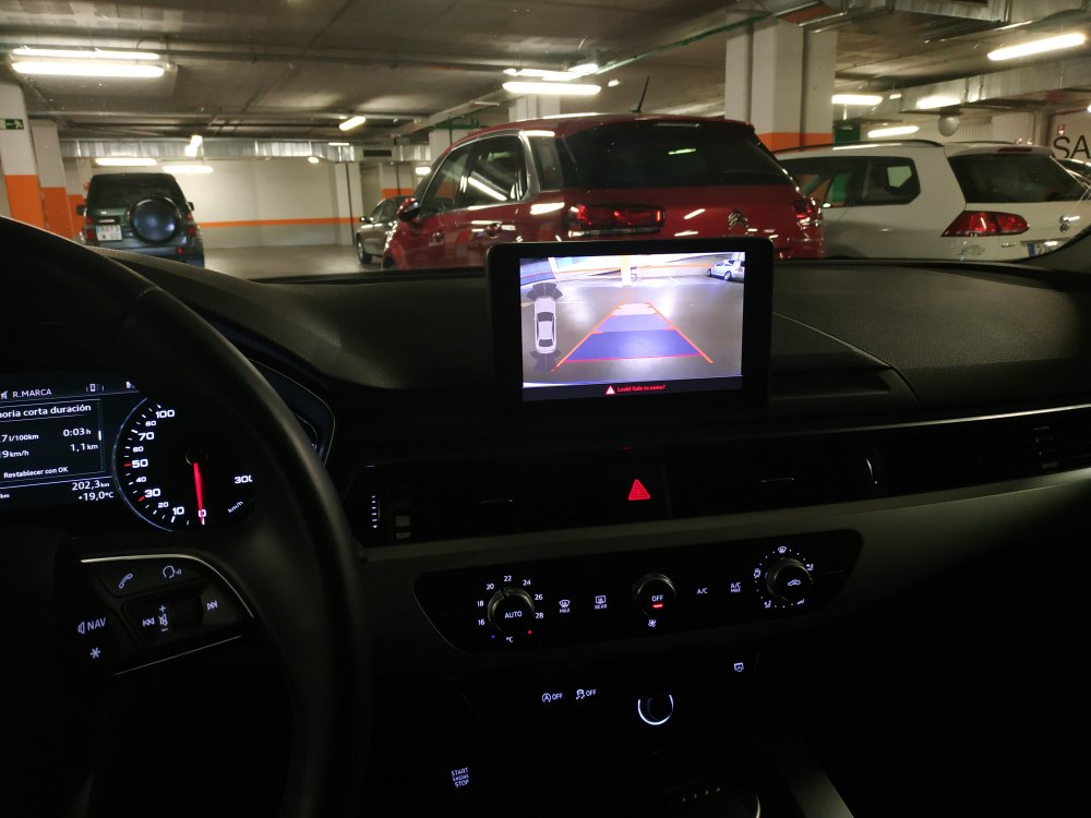

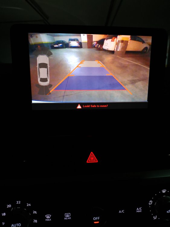

Pedrod100 Publicado 8 de Octubre del 2018 Denunciar Publicado 8 de Octubre del 2018 Bueno chicos.... Tengo buenas noticias. Tengo la cámara de marcha atrás de Eron fincionando en mi A4 (mmi basico y cambio manual) Responder
Jaijo Publicado 8 de Octubre del 2018 Denunciar Publicado 8 de Octubre del 2018 hace 7 minutos, Pedrod100 dijo: Bueno chicos.... Tengo buenas noticias. Tengo la cámara de marcha atrás de Eron fincionando en mi A4 (mmi basico y cambio manual) Ooole!! Hazte el brico pedro que lo pido Responder
