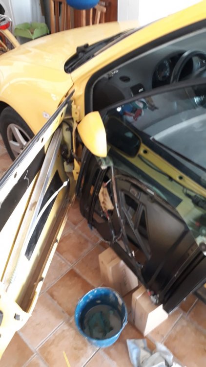

Buenas tardes foreros, se que hay muchos temas de esta índole pero necesito que me guíes un poco porque ando un poco perdido 😪
Hace un tiempo me empezó a fallar el elevalunas del conductor. Lo llevé al taller y me dijo que estaba sucio el cable y lo engrasó y volvió a funcionar. Al tiempo está otra vez igual. El motor se esucha como trata de bajar la ventanilla, pero al final se atasca. He desmontado la puerta y he limpiado y engrasado el cable (estaba todo lleno de tierra). Pero sigue sin bajar.
He leido el famoso brico que hay, pero no se si realmente es esa pieza de plástico la que falla y... ¿Cómo bajo la ventanilla si no me funciona? según el brico hay que bajarla.
Un saludo y gracias de antemano.
