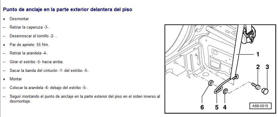

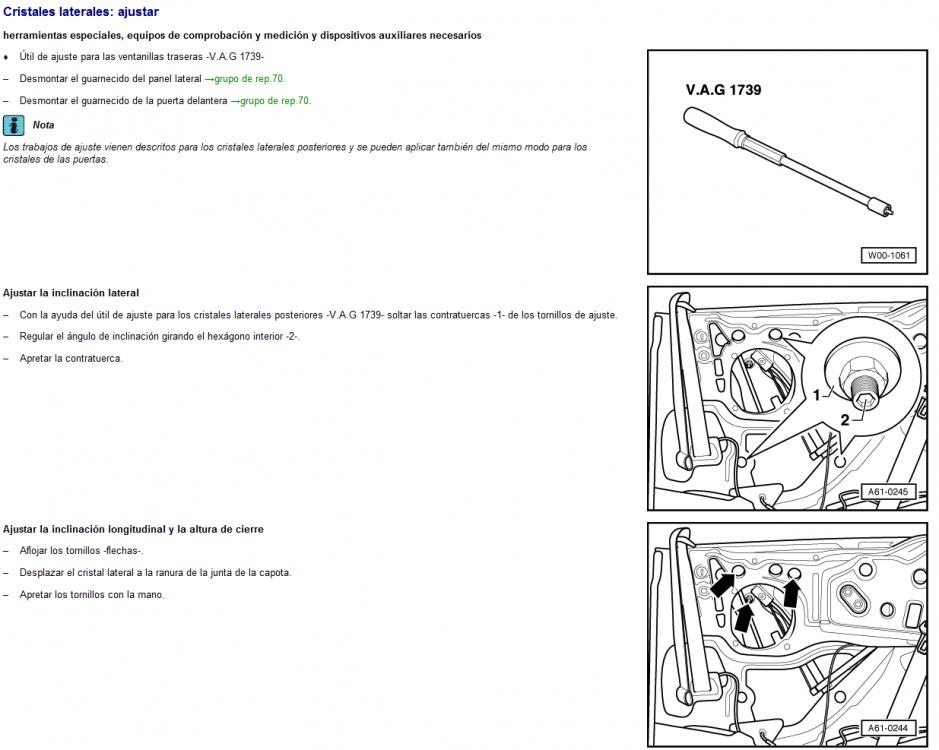

Carlisu84 Publicado 13 de Agosto del 2018 Denunciar Compartir Publicado 13 de Agosto del 2018 Espero que esto te ayude Responder Enlace al comentario Compartir en otros sitios web More sharing options...
