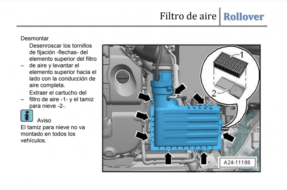

WILL HUNTING Publicado 30 de Mayo del 2019 Autor Denunciar Publicado 30 de Mayo del 2019 chicos una duda, parece que es necesario quitar el tamiz para nieve del minuto 2 aunque no se si en el mío lo lleva.... https://www.youtube.com/watch?v=MyO6_-FvZ3g&frags=pl%2Cwn Responder

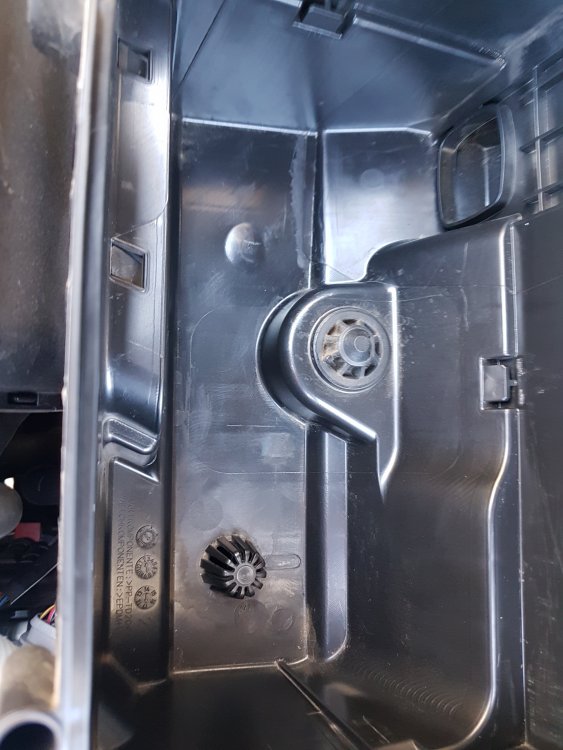

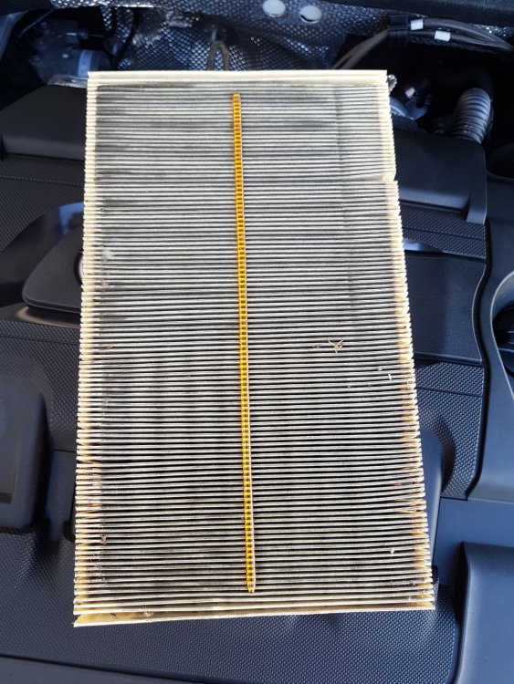

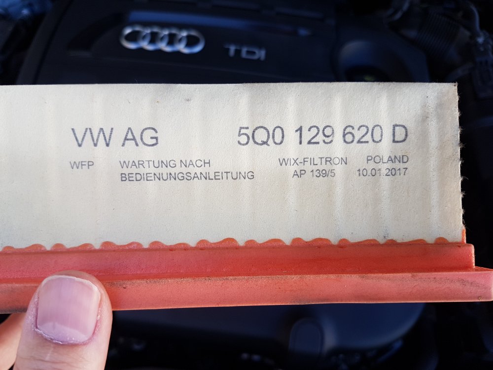

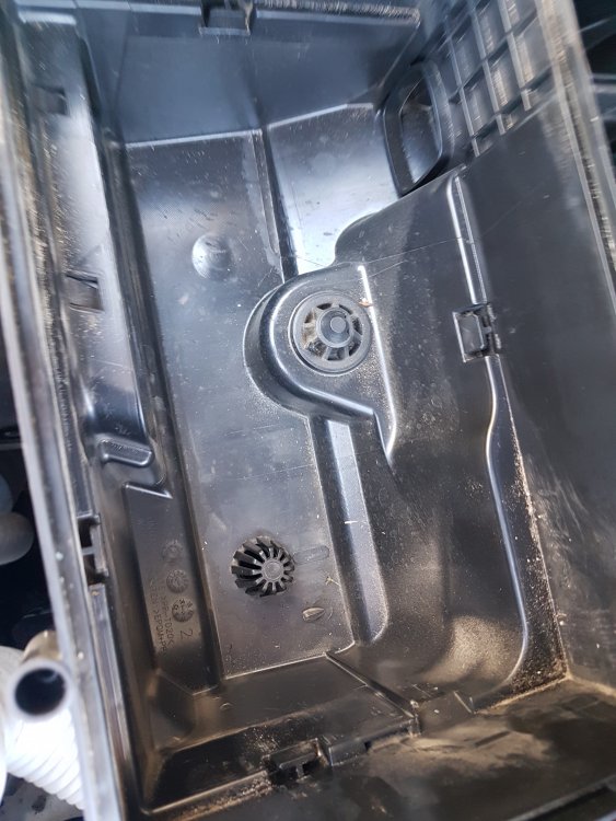

WILL HUNTING Publicado 1 de Junio del 2019 Autor Denunciar Publicado 1 de Junio del 2019 (editado) muy buenas, hoy queria comprobar estado del filtro tras dos años y limpiar el deposito por dentro, primero he aspirado con mi aspiradora manual sin cable (va de lujo para estas cosas), después una bayeta humeda. me queda una gran duda, y es que teniendo claro que filtro es para mi coche he sacado el filtro y acaba en letra distinta ( lo pongo en siguiente mensaje) a ver si alguien me puede confirmar que de fabrica venga con esta referencia en el restyling gracias. por cierto el filtro 2 años y 23 mil km lo veo muy muy negro, que pensáis? ( lo pongo en siguiente mensaje) Editado 1 de Junio del 2019 por WILL HUNTING Responder
WILL HUNTING Publicado 1 de Junio del 2019 Autor Denunciar Publicado 1 de Junio del 2019 (editado) según la web endado debe acabar en C o B. curiosamente para skoda si acaba en D Editado 1 de Junio del 2019 por WILL HUNTING Responder

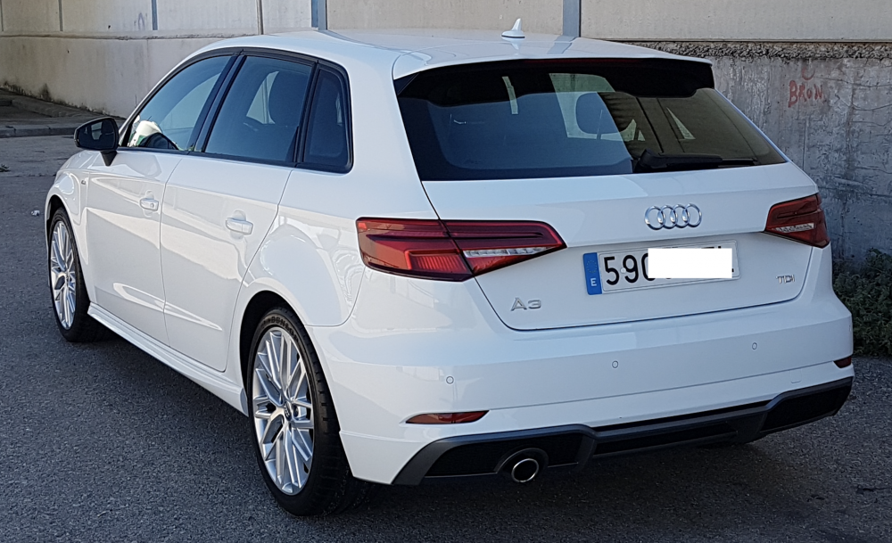

WILL HUNTING Publicado 1 de Junio del 2019 Autor Denunciar Publicado 1 de Junio del 2019 lavadita semanal Responder
pvg.agro Publicado 1 de Junio del 2019 Denunciar Publicado 1 de Junio del 2019 hace 37 minutos, WILL HUNTING dijo: lavadita semanal Que gusto da ver los blanquitos tan limpios, como refleja! Responder
