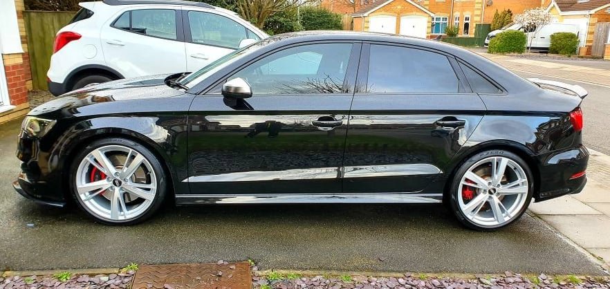

RoDiK Publicado 3 de Julio del 2019 Denunciar Publicado 3 de Julio del 2019 (editado) Tu amigo es el TT Solo que son en 19x9 Et 52 https://www.ebay.de/p/Audi-8S0601025R/811701956?iid=233180539385&rt=nc A mi me tienen loco las del RS3 pero en gris ... Editado 3 de Julio del 2019 por RoDiK Responder
pvg.agro Publicado 3 de Julio del 2019 Autor Denunciar Publicado 3 de Julio del 2019 hace 22 minutos, RoDiK dijo: Tu amigo es el TT Solo que son en 19x9 Et 52 https://www.ebay.de/p/Audi-8S0601025R/811701956?iid=233180539385&rt=nc A mi me tienen loco las del RS3 pero en gris ... Madre mía son tremendas las que me has pasado del TT, serían compatibles las medidas para nuestro coche? También molan mucho las que comentas del RS3... Vaya locura lo de las llantas... Responder
RoDiK Publicado 3 de Julio del 2019 Denunciar Publicado 3 de Julio del 2019 hace 9 minutos, pvg.agro dijo: Madre mía son tremendas las que me has pasado del TT, serían compatibles las medidas para nuestro coche? También molan mucho las que comentas del RS3... Vaya locura lo de las llantas... Yo diria que no vas a tener mucho problema. Aqui creo que @Torvic te puede ayudar más que yo. Esas de tt son 9x19 et 52, por comparar las rotor de torvic son 8,5x19 et 49 si no me equivoco. A mi a ojo me da que quedaran bien ajustaditas a la aleta. XDDD Responder
pvg.agro Publicado 3 de Julio del 2019 Autor Denunciar Publicado 3 de Julio del 2019 (editado) hace 6 minutos, RoDiK dijo: Yo diria que no vas a tener mucho problema. Aqui creo que @Torvic te puede ayudar más que yo. Esas de tt son 9x19 et 52, por comparar las rotor de torvic son 8,5x19 et 49 si no me equivoco. A mi a ojo me da que quedaran bien ajustaditas a la aleta. XDDD jajaja las que lleva él creo que son 8,0JX19 ET49, por el ET52 cumplen pero por el 9J ya no lo sé seguro... Y por otra parte, se podrían montar en un 235/35?? Editado 3 de Julio del 2019 por pvg.agro Responder

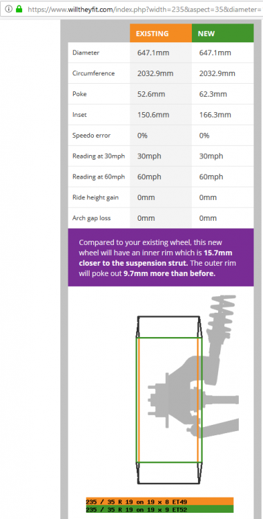

RoDiK Publicado 3 de Julio del 2019 Denunciar Publicado 3 de Julio del 2019 Aqui se ve de forma mas evidente la diferencia. La naranja es tu actual configuracion y la verde la nueva, Responder

pvg.agro Publicado 3 de Julio del 2019 Autor Denunciar Publicado 3 de Julio del 2019 hace 50 minutos, RoDiK dijo: Aqui se ve de forma mas evidente la diferencia. La naranja es tu actual configuracion y la verde la nueva, Así si que queda claro, de todas manera voy a intentar buscar unas de medidas lo más parecidas posible a las mías para evitar quebraderos de cabeza jaja aunque las que pasaste antes son espectaculares... Responder

debian Publicado 3 de Julio del 2019 Denunciar Publicado 3 de Julio del 2019 hace 1 hora, pvg.agro dijo: jajaja las que lleva él creo que son 8,0JX19 ET49, por el ET52 cumplen pero por el 9J ya no lo sé seguro... Y por otra parte, se podrían montar en un 235/35?? Si puedes, mide cuanto margen tienes entre tus llantas actuales y las piezas del coche. En las delanteras sobre todo, a ver si tienes suficiente margen con la mangueta y tal. Con esa medida sabrás cuanto puedes meterlas hacia adentro, y así sabrás si quedarían demasiado por fuera de la aleta o no (se puede pensar que nunca es demasiado, pero en la itv tienen otra forma de pensar jeje) Las 235 es el mínimo para 9J. Pero lo ideal es 245 o 255. Piensa que si no llenan bien las llantas es más fácil que toquen los bordillos Seguro que te valen, ya verás, y te quedará bien gordo y con las llantas que te gustan (personalmente las que ya tienes me parecen perfectas) Responder

pvg.agro Publicado 3 de Julio del 2019 Autor Denunciar Publicado 3 de Julio del 2019 hace 7 horas, debian dijo: Seguro que te valen, ya verás, y te quedará bien gordo y con las llantas que te gustan (personalmente las que ya tienes me parecen perfectas) Precisamente hoy he visto por la calle un serie 1 que llevaba unas llanatas que no eran OEM y sobresalían un poco del chasis y aunque estaban chulas no me ha gustado el efecto en vivo de que sobresalga demasiado... Creo que si me decido por cambiar llanatas serán unas OEM al final y a poder ser de las medidas estandarizadas de las 19" para nuestros A3. hace 5 horas, Luisito black line dijo: info sobre el cambio a Tronic más detallada y sobre si al ser gasolina lleva o no filtro partículas Sobre el tema filtro de partículas te diría que casi seguro que si pero mejor que en taller no lo vamos a saber nosotros jaja y en cuanto al S-Tronic también hay mucha info por el foro pero si quieres saber algo más concreto aunque te parezca una tontería no dudes en preguntar hace 1 hora, Torvic dijo: jajajajaja... me parto!!!! @pvg.agro y @RoDiK ¿Y si me has pegado la llantitis? jajajajajaja Con todas las opciones que he visto ya no sé cuál es mejor pero cada vez me queda más claro que de cambiar sería OEM y de las mismas medidas para asegurar un buen comportamiento. Responder
