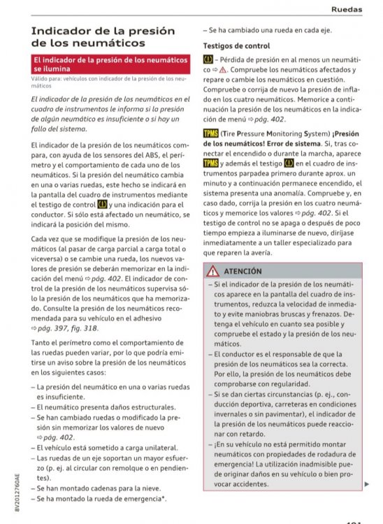

Hoy iba de vuelta a casa por la autovía y me ha saltado el testigo de presión insuficiente en los neumáticos, decía que la presión en uno o varios neumáticos era inferior a la memorizada y que parase a revisarlos pero no me indicaba ninguna rueda en concreto.
He aminorado la velocidad y en cuanto he podido he parado en una gasolinera.
He comprobado las presiones y estaban un poco por debajo todas de los valores recomendados pero no había ninguna con muy poca presión, las de delante tenían 2 bares y las de atrás 1,8.

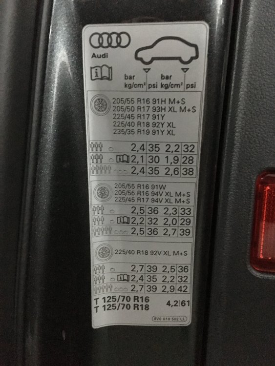

He mirado en la pegatina de la puerta e indicaba que para poca carga recomendaba en el caso de mi neumático  2,4 bares para las de delante y 2,2 para las de detrás (me parece raro que indique más presión para las delanteras aunque sea para poca carga) así que las he inflado con esas presiones y he memorizado en el sistema los nuevos valores.
Después me he dado un paseo largo para ver si volvía a aparecer el testigo pero no ha aparecido.
Entiendo por lo que pone en el libro de instrucciones que si hubiese pinchado una rueda y le faltase bastante presión el sistema me hubiese indicado la rueda en concreto por lo que espero que sea simplemente que ha bajado un poco la presión en todas y que no lleve una pinchada...
Las he repasado visualmente y no he apreciado nada raro.

A mi en la pegatina de la puerta me pone que para llanta 19” delante 2,4 bar y detrás 2,2 bar, esas presiones son para poca carga. Si va cargado si me indica 2,6 y 2,4.

Adjunto foto de la pegatina que viene en la puerta de mi coche. En mi caso, para rueda 235/35 R19 91Y XL, en caso de poca carga, 2,4 delante y 2,2 detrás.

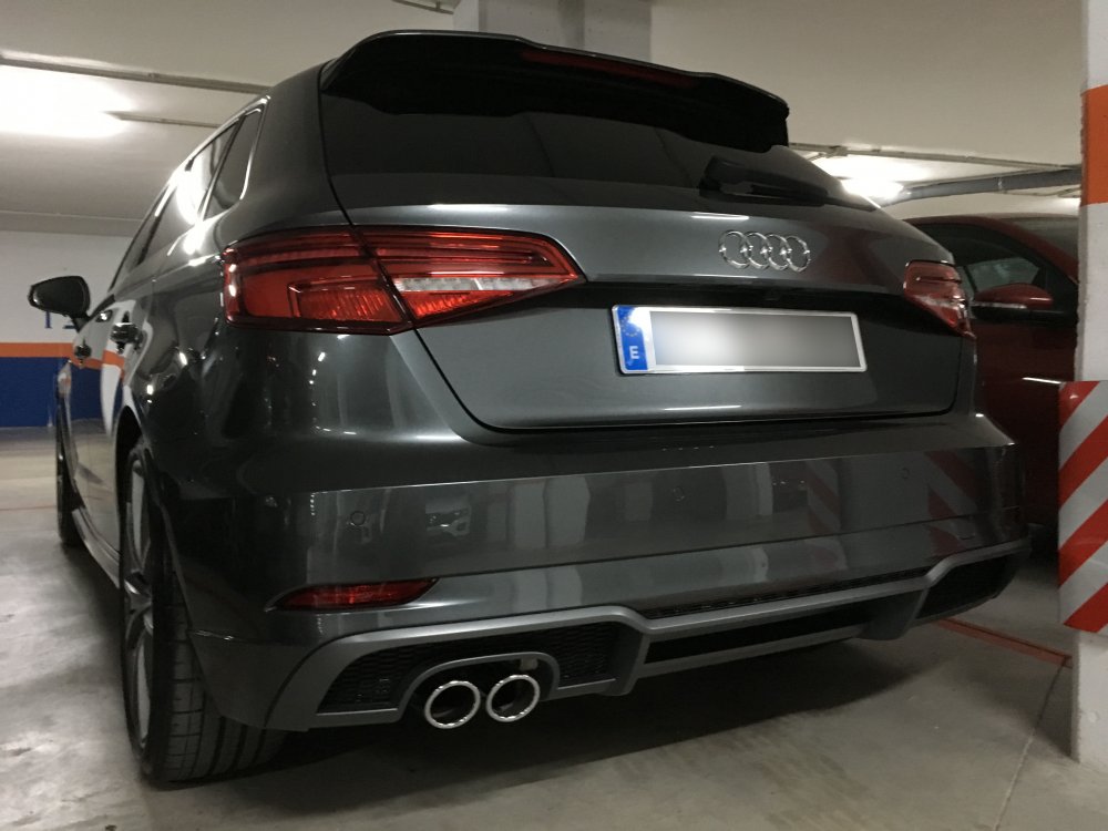

Hoy a las 08:00 el primero en la puerta del lavadero cuando abría 😈
Después de 3h os dejo alguna foto del resultado, son con el móvil porque se me olvidó cargar las baterías de mi cámara... tengo pendiente hacerle una sesión de fotos al coche con la cámara...
Lo más destacable, que he vuelto a sellar con CarPro Reload y me encanta el acabado que deja. También he sellado las llantas con el Reload. He usado el algodón mágico para las colas y las ha dejado muy bien, previo lavado con el champú para la carrocería. Por dentro no las he podido limpiar bien porque se me ha olvidado el cepillo, eso para el siguiente lavado de mantenimiento.
Ahí va la currada jaja

mira que me gusta mi blanquito pero ese color también me encanta, buen resultado 👍
por cierto quien tiene el récord mañanero de visita al lavadero? seria curioso saberlo😂
hace 6 minutos, WILL HUNTING dijo:
Gracias! Aquí se yo que hay gente que a las 07:00 está ya lavando el coche... 🔥
