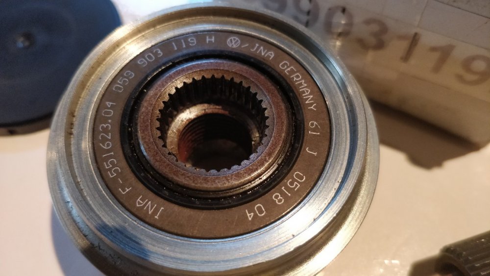

Tineo Publicado 21 de Septiembre del 2018 Denunciar Publicado 21 de Septiembre del 2018 Puede ser la polea libre, el motivo no es intuitivo, más o menos el siguiente: - El motor (debido a los pistonazos)'transmite dos golpes por cada giro a la correa de accesorios. - si la polea libre está bloqueada se producen tirones en la correa ya que el alternador es un gran volante de inercia - esos tirones los intenta amortiguar el tensor automático pero provocando ruido. Así que un problema en un lado provoca ruido en otro lugar. Lo que ocurre es que al ralentí los tirones son importantes y al acelerar algo ya se minimizan o desaparecen Responder
bronx Publicado 21 de Septiembre del 2018 Denunciar Publicado 21 de Septiembre del 2018 Yo tenia unas vibraciones leves al ralentí y en al arrancar y andar despacio en segunda. Cambié la polea libre y mano de santo. 0 vibraciones y disminuyó el ruido. Tambien en un 2.0 tdi 143 cv Responder

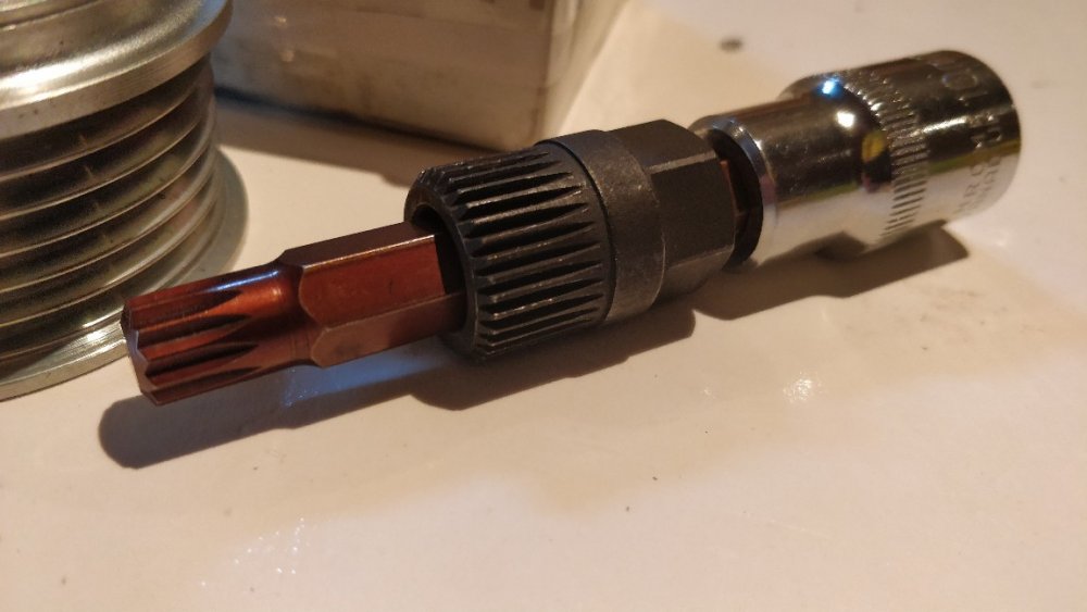

Tineo Publicado 24 de Septiembre del 2018 Denunciar Publicado 24 de Septiembre del 2018 La polea libre original es de marca INA, hace falta un útil especial para cambiarla; la referencia puede cambiar según el alternador instalado Responder
