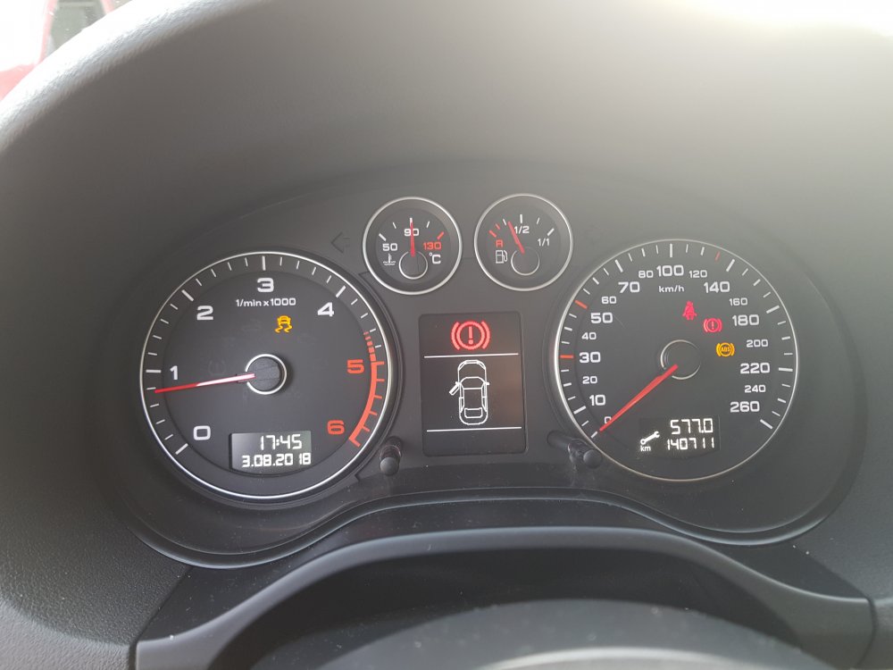

Buenas tardes a todos. Os quería comentar un problema que he tenido con el coche a ver si me podéis echar un cable o si os ha pasado antes. Mi coche es un Audi A3 2.0TDI 170cv quattro del año 2009. El otro día viajando por una carretera convencional, a unos 100 km/h y en una bajada , pasando por unos baches me saltó un aviso de: fallo en sistema de frenos y se me quedaron encendidos los testigos del abs y esp, y parpadeaba la luz de freno de mano. Bueno pues cuando puedo salgo de la carretera, paro, apago el coche y al volverlo a encender no salia nada en el cuadro. Me salgo a una carretera y cuando veo que no viene nadie pues clavo el freno y otra vez se me enciende el mismo aviso, y pude comprobar que no tenia abs. Total que era fin de semana, el lunes lo llevo al taller porque ese día me iba de vacaciones con el coche y me dice que probablemente sea la centralita y que en ese momento no puede hacer nada, pero me parece un poco extraño porque el aviso solo salta cuando freno fuerte, nunca se enciende el testigo al arrancar ni durante todas las vacaciones en las que he hecho 1500 km. Ayer volviendo otra vez, en una especie de resalto de estos que se notan un montón en una carretera convencional, me ha vuelto a saltar el aviso, y hasta dentro de 3 días no me cogen el coche en el taller. Alguien que le haya pasado ? Muchísimas gracias a todos y perdón por la chapa¡¡
Adjunto foto del cuadro.
