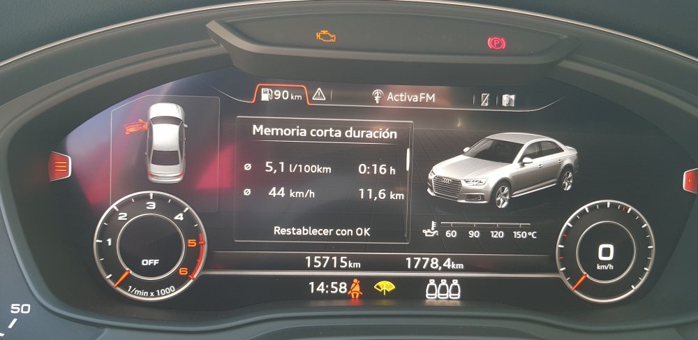

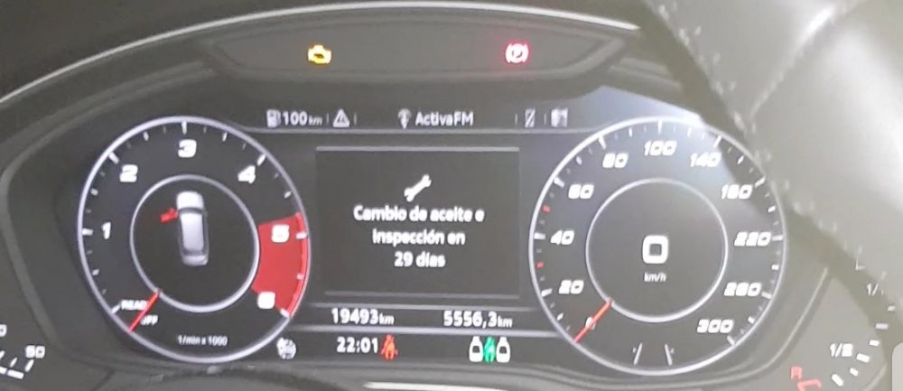

alagar27 Publicado 3 de Septiembre del 2018 Denunciar Publicado 3 de Septiembre del 2018 (editado) hace 26 minutos, McMahon dijo: El logo no me sale en la esfera de las marchas pero el fondo creo que es distinto pero creo que es apreciación mía. Pero vamos que si es por tiempo de espera para que se active tengo toda la semana que va a estar parado dentro del parking de la empresa igual me da una sorpresa grande las esferas en modo s no cambian solo que te sale en fondo rojo desde las 5000 a 6000rpm o asi, en el modo rs sale igual pero a parte lo del fondo gris en el resto de la esfera. Una muestra, primera foto con esfera normal y segunda foto modo S. Editado 3 de Septiembre del 2018 por alagar27 Responder
