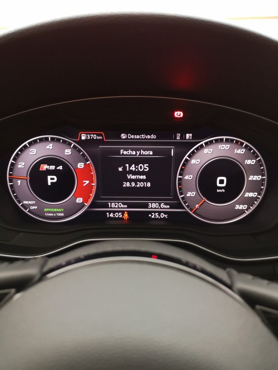

Raulpeba Publicado 28 de Septiembre del 2018 Denunciar Publicado 28 de Septiembre del 2018 Chicos relojes Rs4 activados y perfecto, quitar y poner contacto y apareció a la primera. Muchas gracias a todos. Responder
alagar27 Publicado 28 de Septiembre del 2018 Denunciar Publicado 28 de Septiembre del 2018 Genial, a ver si alguien averiguase lo de poner el reloj central como en los Rs. Responder
