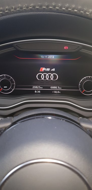

alagar27 Publicado 13 de Noviembre del 2018 Denunciar Publicado 13 de Noviembre del 2018 (editado) En 12/11/2018 a las 21:23, jointercel dijo: En mi caso que tengo un A5 2017 y al cambiar el logo por el del S5 Quattro 5 puertas, me sale el logotipo central pero NO pone lo de Quattro, a alguien mas le pasa? Yo tengo puesto lo de rs4 que supuestamente tambien es quattro y tampoco sale En el mmi si eliges s4 y eso si aparece lo de quatrro pero en el vc no Editado 13 de Noviembre del 2018 por alagar27 Responder
jointercel Publicado 13 de Noviembre del 2018 Denunciar Publicado 13 de Noviembre del 2018 hace 34 minutos, alagar27 dijo: Yo tengo puesto lo de rs4 que supuestamente tambien es quattro y tampoco sale En el mmi si eliges s4 y eso si aparece lo de quatrro pero en el vc no Efectivamente yo creo que como el modelo no sea Quattro no sale, porque en un video de youtube donde le cambian relojes al Q5,le pone el RSQ5 Quattro y en ese caso si que le sale Responder
