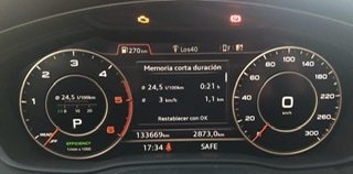

alagar27 Publicado 25 de Diciembre del 2019 Denunciar Publicado 25 de Diciembre del 2019 hace 2 horas, futr3 dijo: Yo probé diferentes variantes y nada, tengo matrix. Esto es lo máximo que me sale con el rs4 de logo. que raro, yo tambien con matrix y si me sale con el fondo en gris y tengo de logo rs4 b9. Responder
futr3 Publicado 25 de Diciembre del 2019 Denunciar Publicado 25 de Diciembre del 2019 hace 1 hora, alagar27 dijo: que raro, yo tambien con matrix y si me sale con el fondo en gris y tengo de logo rs4 b9. Lo he tenido un tiempo y sólo conseguí eso, ahora he cambiado al S4, en unos días vuelvo a probar. Este coche viene de Alemania, no sé si eso tendrá algo que ver. Responder
alagar27 Publicado 25 de Diciembre del 2019 Denunciar Publicado 25 de Diciembre del 2019 hace 1 hora, futr3 dijo: Lo he tenido un tiempo y sólo conseguí eso, ahora he cambiado al S4, en unos días vuelvo a probar. Este coche viene de Alemania, no sé si eso tendrá algo que ver. Pues no se, suerte. Responder
futr3 Publicado 26 de Diciembre del 2019 Denunciar Publicado 26 de Diciembre del 2019 hace 12 horas, alagar27 dijo: Pues no se, suerte. Gracias Responder
alagar27 Publicado 26 de Diciembre del 2019 Denunciar Publicado 26 de Diciembre del 2019 hace 2 horas, futr3 dijo: Gracias No hay de que Responder

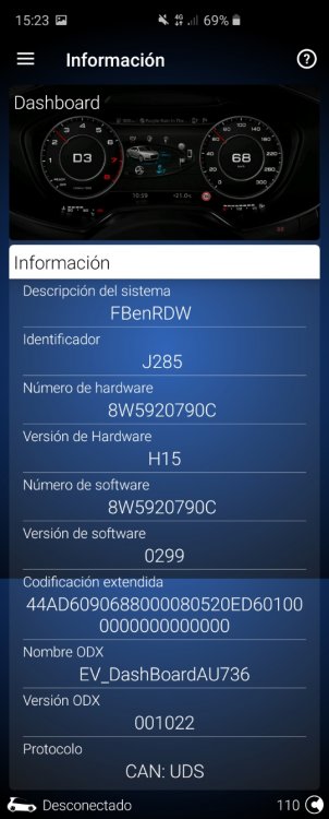

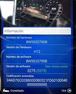

futr3 Publicado 26 de Diciembre del 2019 Denunciar Publicado 26 de Diciembre del 2019 Acabo de mirar la info de mi VC, y me sale esto. Puedo actualizar el software desde el obd? hace 18 horas, alagar27 dijo: que raro, yo tambien con matrix y si me sale con el fondo en gris y tengo de logo rs4 b9. Tienes esa versión de VC? Responder
alagar27 Publicado 26 de Diciembre del 2019 Denunciar Publicado 26 de Diciembre del 2019 hace 22 minutos, futr3 dijo: Acabo de mirar la info de mi VC, y me sale esto. Puedo actualizar el software desde el obd? Tienes esa versión de VC? Actualizar no lo creo Esto me sale a mi en ese modulo Responder
McMahon Publicado 26 de Diciembre del 2019 Denunciar Publicado 26 de Diciembre del 2019 @futr3 no le des mas vueltas compi a lo de los relojes leí en algún lado que tenias que tener el firmware superior al 290 yo tengo la 281 y nada. Si quieres tendrás que ir a la Audi a actualizar el firmware y lo que te van a cobrar ni idea no lo se o algún otro lugar que lo hagan. Responder
Shadax Publicado 26 de Diciembre del 2019 Denunciar Publicado 26 de Diciembre del 2019 hace 24 minutos, McMahon dijo: @futr3 no le des mas vueltas compi a lo de los relojes leí en algún lado que tenias que tener el firmware superior al 290 yo tengo la 281 y nada. Si quieres tendrás que ir a la Audi a actualizar el firmware y lo que te van a cobrar ni idea no lo se o algún otro lugar que lo hagan. Conocéis alguna excusa genérica para que te actualicen el firm? Porque si no es algo que entre en campaña para tu vehículo lo único que hacen es reirse de tí. Responder

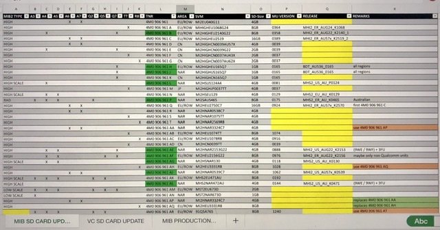

futr3 Publicado 27 de Diciembre del 2019 Denunciar Publicado 27 de Diciembre del 2019 (editado) hace 6 horas, Pedrod100 dijo: En Sealco Motor en Alcorcón... pero ya te digo, luego se de compañeros que fueron alli porque a mi me lo hicieron, y no tuvieron suerte. Prueba a ver, no pierdes nada. Ok, gracias. Probaré primero en el que tengo cerca de casa. hace 23 horas, McMahon dijo: @futr3 no le des mas vueltas compi a lo de los relojes leí en algún lado que tenias que tener el firmware superior al 290 yo tengo la 281 y nada. Si quieres tendrás que ir a la Audi a actualizar el firmware y lo que te van a cobrar ni idea no lo se o algún otro lugar que lo hagan. Por lo que veo en la imagen de @alagar27 tiene sentido. Me puse a buscar y encontré este archivo donde pone números de referencia y firmware de VC y MMI. Si alguien el archivo completo que me avise. Me surge la duda ahora, si actualizo VC y MMI se perderán todas las modificaciones hechas hasta ahora y tendré que repetirlas(eso no es problema), pero leí algún hilo que decían que los nuevos MMI tenían capado el vídeo o el mirrorlink en movimiento, pasaría esto si actualizamos? Perdón por la chapa, un Saludo. Editado 27 de Diciembre del 2019 por futr3 Responder
