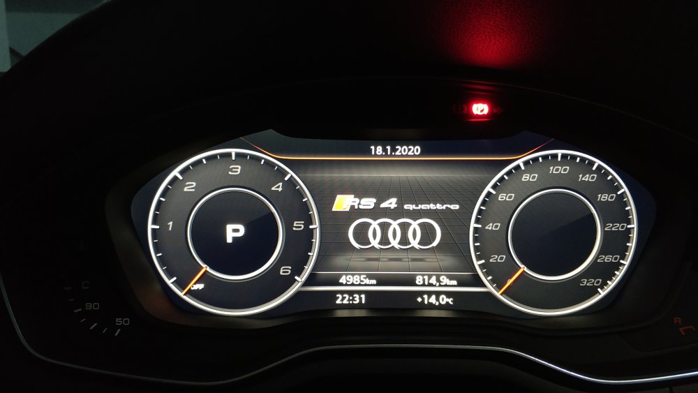

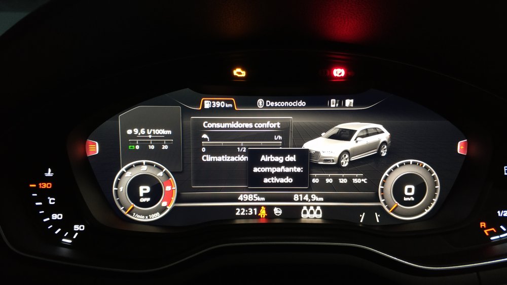

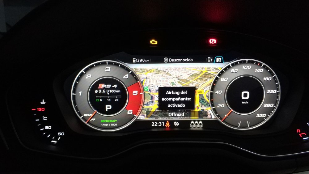

blass6 Publicado 18 de Enero del 2020 Denunciar Publicado 18 de Enero del 2020 Buenas, he seguido los pasos que ponéis y todo ok en 5' activo rs4 (num 16) en a4 Avant 2.0, tdi 140cv, de octubre 2019. Por si os sirve de algo os adjunto fotos Responder

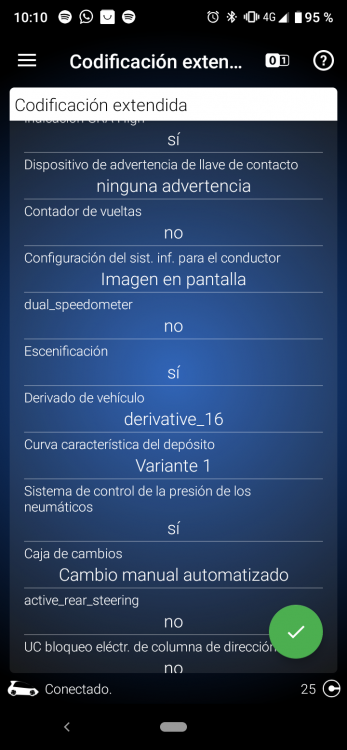

Marcos77 Publicado 30 de Marzo del 2020 Denunciar Publicado 30 de Marzo del 2020 Hola buenas estoy con lo de poner las esferas de el Sr en el virtual copkit voy al módulo 17 codificación extendida pongo variante 16 le doy a guardar y solo me pone rs4 quattro en la pantalla inicial las esferas no cambian siguen siendo las mismas que originales algo estoy haciendo mal ? Responder
McMahon Publicado 30 de Marzo del 2020 Denunciar Publicado 30 de Marzo del 2020 hace 28 minutos, Marcos77 dijo: Hola buenas estoy con lo de poner las esferas de el Sr en el virtual copkit voy al módulo 17 codificación extendida pongo variante 16 le doy a guardar y solo me pone rs4 quattro en la pantalla inicial las esferas no cambian siguen siendo las mismas que originales algo estoy haciendo mal ? No tienes nada mal. Le pasa a muchos en principio el el firware del VC que hay que actualizarlo. Solo se puede actualizar en el conce a no se qeu tengas tu el firware (no se donde se puede sacar) y programas necesarios para ralizarlo. Responder

Marcos77 Publicado 30 de Marzo del 2020 Denunciar Publicado 30 de Marzo del 2020 hace 4 horas, McMahon dijo: No tienes nada mal. Le pasa a muchos en principio el el firware del VC que hay que actualizarlo. Solo se puede actualizar en el conce a no se qeu tengas tu el firware (no se donde se puede sacar) y programas necesarios para ralizarlo. Bueno por sorpresa cuando volví a coger el coche al salir de el trabajo se habían cambiado ya se ve que necesitaria un tiempo de reseteo todo perfecto! Sabrías que número equivale a las esferas de el S4 para poder ver el cambio estético ? O si alguien lo sabe ! Gracias Responder
McMahon Publicado 30 de Marzo del 2020 Denunciar Publicado 30 de Marzo del 2020 hace 1 minuto, Marcos77 dijo: Bueno por sorpresa cuando volví a coger el coche al salir de el trabajo se habían cambiado ya se ve que necesitaria un tiempo de reseteo todo perfecto! Sabrías que número equivale a las esferas de el S4 para poder ver el cambio estético ? O si alguien lo sabe ! Gracias Tu eres entonces de los que tienen el firmware que las cambia yo soy de los que no cambia solo me sale S o Rs4 cua do pones el contacto o paras el coche. Para el S4 version berlina es el 12 el que tengo puesto yo au que no cambie las esferas. Responder
Marcos77 Publicado 30 de Marzo del 2020 Denunciar Publicado 30 de Marzo del 2020 hace 34 minutos, McMahon dijo: Tu eres entonces de los que tienen el firmware que las cambia yo soy de los que no cambia solo me sale S o Rs4 cua do pones el contacto o paras el coche. Para el S4 version berlina es el 12 el que tengo puesto yo au que no cambie las esferas. Muchas gracias en mi caso es Avant pero me imagino que será igual probaré! Responder
