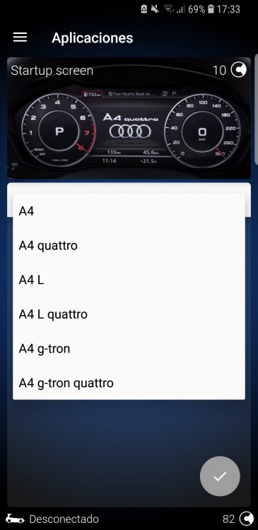

alagar27 Publicado 20 de Agosto del 2018 Denunciar Publicado 20 de Agosto del 2018 Yo solo he visto esto en el obd aunque es una aplicacion y no sale nada de s4 aunque a lo mejor si puedo entrar al modulo 17 encuentre algo mas para que aparezca eso aunque no se si seria igual que lo que hacen en audiworld con el vagcom Responder

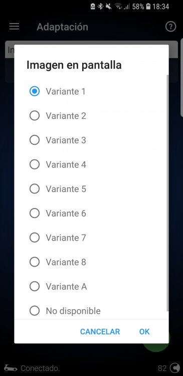

alagar27 Publicado 20 de Agosto del 2018 Denunciar Publicado 20 de Agosto del 2018 Tambien veo estas variantes pero estoy probando y no veo cambio alguno o algo hago mal, esto dentro del modulo 17 con el obd. Responder
alagar27 Publicado 20 de Agosto del 2018 Denunciar Publicado 20 de Agosto del 2018 (editado) Otra cosa probada es dejar como pone en el segundo enlace a la audiworld que activa lo del s3 y dice que a la primera no va y que dejo diez minutos y le aparecio y yo he probado eso de las variantes aunque probe solo la variante 4 cuando de serie llevaba la variante 1 y casi veinte minutos y no veo cambio alguno aunque no sea lo mismo pero tampoco me varia nada y sigue poniendo a4 y los aros al abrir coche y poner contacto a parte de lo del test agujas que habia activado anteriormente yo Haber si alguien da con la tecla y lo conseguimos Editado 20 de Agosto del 2018 por alagar27 Responder

victor.tfsi Publicado 20 de Agosto del 2018 Denunciar Publicado 20 de Agosto del 2018 hace 1 hora, alagar27 dijo: Yo solo he visto esto en el obd aunque es una aplicacion y no sale nada de s4 aunque a lo mejor si puedo entrar al modulo 17 encuentre algo mas para que aparezca eso aunque no se si seria igual que lo que hacen en audiworld con el vagcom Vale es esto lo que se habla en principio aqui tendria que poner s4. Responder
victor.tfsi Publicado 20 de Agosto del 2018 Denunciar Publicado 20 de Agosto del 2018 (editado) hace 41 minutos, alagar27 dijo: Tambien veo estas variantes pero estoy probando y no veo cambio alguno o algo hago mal, esto dentro del modulo 17 con el obd. Prueba diferentes variables, 7,8, A , todas, puede ser alguna de ellas seguro, haz lo que pone de cerrar el coche y esperar, vamos alagar que tu puedes jajja. Editado 20 de Agosto del 2018 por victor.tfsi Responder
