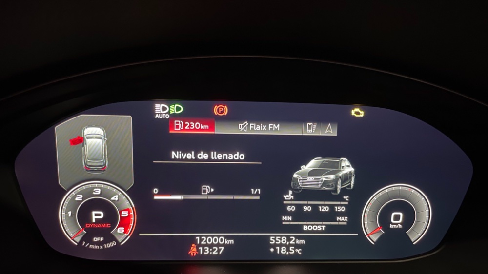

Bueno, pues haciendo un poco de prueba y error en mi Audi A4 B9.5 del 2020, os cuento lo que he conseguido.
Entrando por OBD, la variante que sale en mi coche es la 43. Imagen del cuadro:

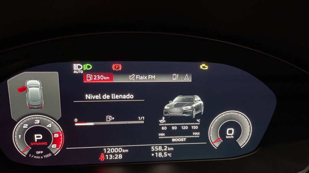

Luego, le cambié la variante a la 44. Si os fijáis en la siguiente imagen, debajo de la temperatura del aceite, sale otra nueva indicación, que se mueve según pises el acelerador. La imagen del coche se mantiene la misma, por lo que entiendo que esta variante es del S4.

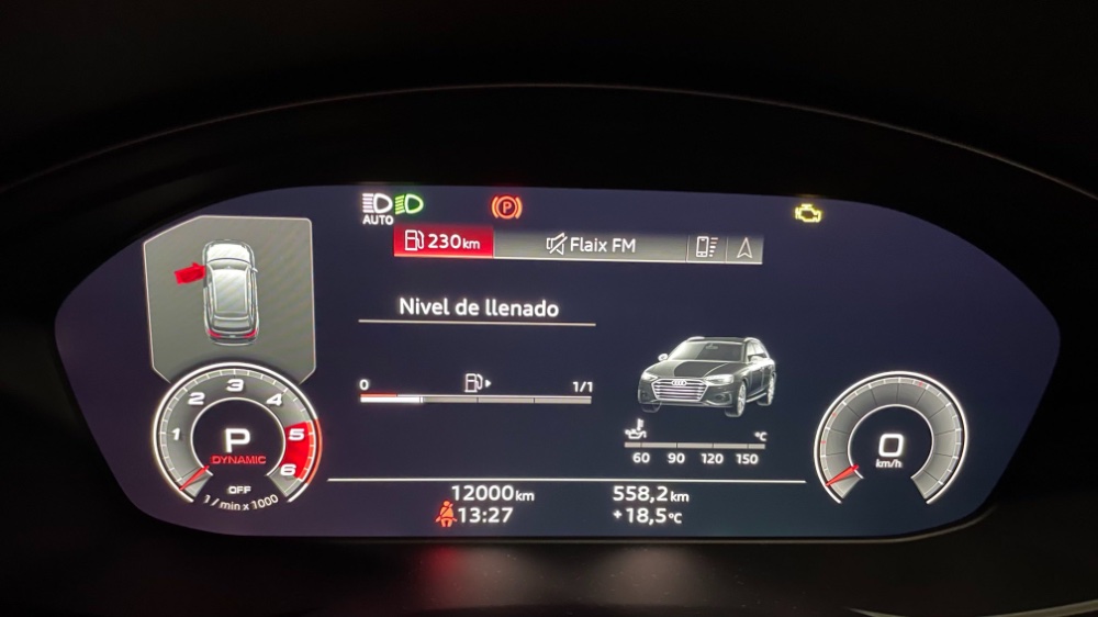

Por último, probé a cambiar a la variante 45. En este caso la imagen del coche si cambia con una rejilla diferente, por lo que entiendo que debe ser un RS4.

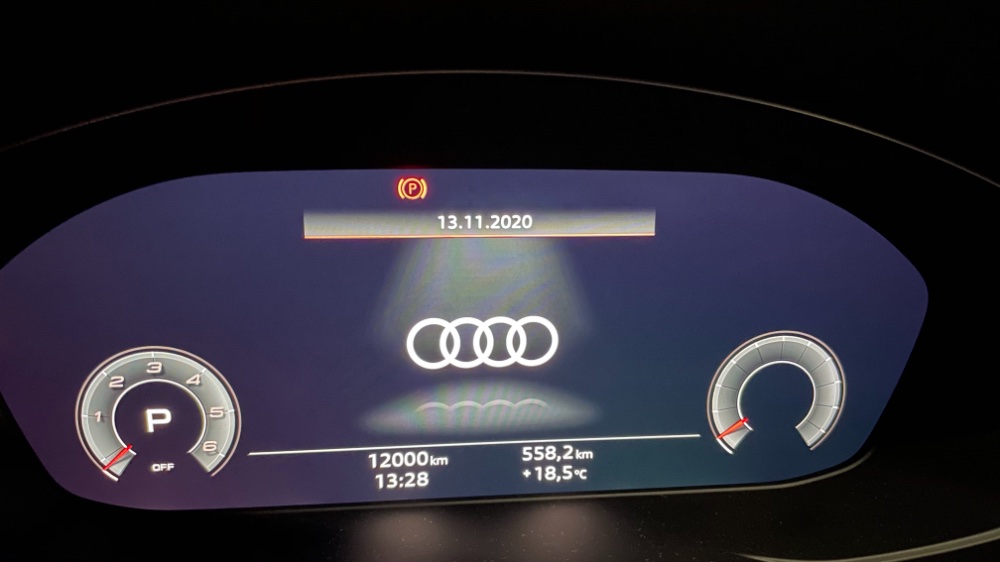

No obstante, no he visto ningún cambio más aparte de lo indicado. De momento, tanto en arranque como apagado, solo me salen los aros de Audi y nada más.

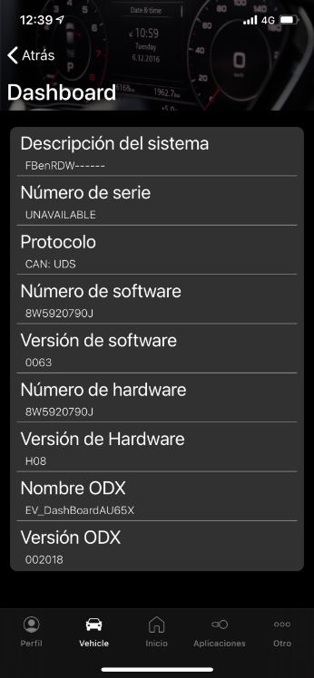

Aprovecho y os adjunto los datos de mi coche. Como os dije arriba, Audi A4 Avant B9.5 fabricado en julio 2020.

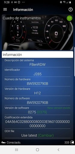

He entrado en el modulo 17 Adaptaciones --> Imagen de pantalla y solo me aparecian 7-8 opciones, pero no me dejaba seleccionar ninguna.
Tengo la version 0358 y el mio es de 2016. Es posible que sea solo accesible en los nuevos?

Buenos dias. Me encuentro con el mismo problema que comentais. He podido activar el barrido de agujas en el VC, pero me es imposible cambiar los relojes, a pesar que me salen 32 variantes. Solo consigo cambiar el modelo del vehiculo que sale en medio. Creo que puede ser por el software, ya que el vehiculo es del 03/2016 y la version la 275

Acabo de poner la variante 44 y también me aparece el BOOST. ¿Sabes concretamente que mide? Creo que es algo del turbo no?
