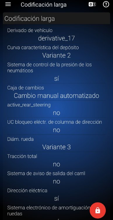

Mielinos Publicado 26 de Agosto del 2022 Denunciar Publicado 26 de Agosto del 2022 (editado) Hola, he podido comprobar en mi Allroad la versión de software 0313 entonces creo que puedo modificar las esferas pero entiendo que se hace con obd codificación larga no ?? Es q yo solo tengo el obd básico. Me gustaría dejar el coche con lo de A4 allroad y el coche pero esferas del S4 q creo q me gustan más en negro q en gris.me pone esto en derivate y x otro lado he podido testear el VC con lo de los colores y test de testigos y demás. Un saludo Editado 26 de Agosto del 2022 por Mielinos Responder

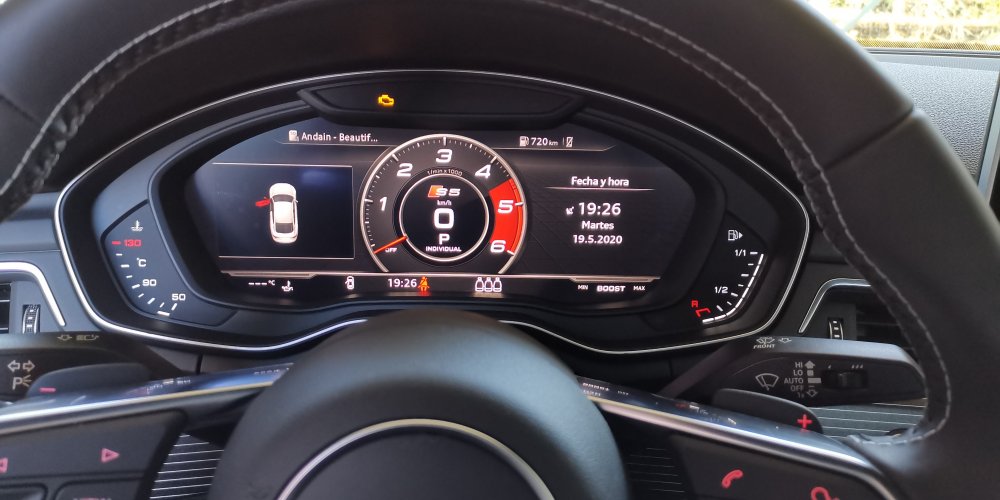

javi_one Publicado 16 de Noviembre del 2022 Denunciar Publicado 16 de Noviembre del 2022 En 26/5/2020 a las 10:40, valderaduey dijo: Buenos dias, no se si es por aqui por donde os puedo decir que se puede hacer, noooo se como pero ya os avanzo que hay una persona encima de ello que me ofrece todas las garantias de poder dar con la tecla, usuario insigne de este foro, os muestro el cuadro de mi coche es una A5 F5, pero supongo que dara lo mismo y por supuesto no es un S5. Saludos. Buenas, tengo un a5 b9 de diciembre de 2016, podrías explicar como cambiar el look del cockpit al del s5 como tu hiciste, un saludo Responder
