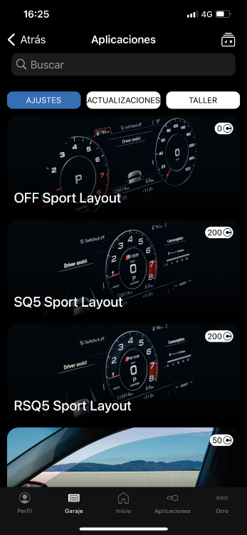

choto1976 Publicado 24 de Febrero del 2023 Denunciar Publicado 24 de Febrero del 2023 Buenas tardes, ha salido la app nueva para poner la esfera central en el q5 que es mi modelo como muchos sabéis, no sé si para el a4 también la tenéis y si es así si la habéis activado alguno. Yo hasta el lunes no podré hacer nada al coche para ver si vale o no, si no la tenéis ya os contaré qué tal. Responder
alagar27 Publicado 24 de Febrero del 2023 Denunciar Publicado 24 de Febrero del 2023 hace 5 minutos, choto1976 dijo: Buenas tardes, ha salido la app nueva para poner la esfera central en el q5 que es mi modelo como muchos sabéis, no sé si para el a4 también la tenéis y si es así si la habéis activado alguno. Yo hasta el lunes no podré hacer nada al coche para ver si vale o no, si no la tenéis ya os contaré qué tal. Si. Para a4 tambien por doscientos creditos. Hay gente lo activo en a5, yo aun no lo probe ya que no he tenido tiempo y no tengo creditos. Responder
choto1976 Publicado 24 de Febrero del 2023 Denunciar Publicado 24 de Febrero del 2023 hace 8 minutos, alagar27 dijo: Si. Para a4 tambien por doscientos creditos. Hay gente lo activo en a5, yo aun no lo probe ya que no he tenido tiempo y no tengo creditos. Ok voy a mirar por el foro del a5 a ver qué dicen del tema, gracias señor Responder
alagar27 Publicado 24 de Febrero del 2023 Denunciar Publicado 24 de Febrero del 2023 hace 23 minutos, choto1976 dijo: Ok voy a mirar por el foro del a5 a ver qué dicen del tema, gracias señor De nada Responder
choto1976 Publicado 24 de Febrero del 2023 Denunciar Publicado 24 de Febrero del 2023 Bueno pues ya he visto en el foro del a5 que las han puesto y sin problemas así que ya tengo el mono de hacerlo, ya veremos si mañana puedo y al lío Responder
alagar27 Publicado 24 de Febrero del 2023 Denunciar Publicado 24 de Febrero del 2023 hace 1 minuto, choto1976 dijo: Bueno pues ya he visto en el foro del a5 que las han puesto y sin problemas así que ya tengo el mono de hacerlo, ya veremos si mañana puedo y al lío Pues si. Tanto en a5 y a4 lo han hecho. Responder
luiyicarpin Publicado 24 de Febrero del 2023 Denunciar Publicado 24 de Febrero del 2023 Activado en a5 . Lo único q no me marca es turbo [boost].alguno lo a podido activar para q marque los datos Responder
Vicmagg Publicado 25 de Febrero del 2023 Denunciar Publicado 25 de Febrero del 2023 hace 16 horas, alagar27 dijo: Pues si. Tanto en a5 y a4 lo han hecho. Tiene que ser en A4 anterior a 2020 porque no me aparece nada en el app Responder
