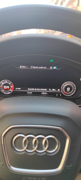

eyeblue Publicado 12 de Octubre del 2023 Denunciar Publicado 12 de Octubre del 2023 Hola! otro que ha activado el cuadro sport S4, una pasada, no he tenido problemas con el gps ni con las revoluciones. No si tendra que ver pero cada modificacion que he echo ha sido con el capo abierto y el motor apagado. Se ha quedado fino, fino. He activado el reconocimiento de señales con el vctool, actulizado mmi y el vc, mapas y activado la doble navegacion muy util para ver los radares mientras que en mmi navegas con el carplay. Todo gracias a la gente de este foro, muy grandes. Responder
alagar27 Publicado 12 de Octubre del 2023 Denunciar Publicado 12 de Octubre del 2023 hace 4 minutos, eyeblue dijo: Hola! otro que ha activado el cuadro sport S4, una pasada, no he tenido problemas con el gps ni con las revoluciones. No si tendra que ver pero cada modificacion que he echo ha sido con el capo abierto y el motor apagado. Se ha quedado fino, fino. He activado el reconocimiento de señales con el vctool, actulizado mmi y el vc, mapas y activado la doble navegacion muy util para ver los radares mientras que en mmi navegas con el carplay. Todo gracias a la gente de este foro, muy grandes. Genial compañero Responder
Draekhar Publicado 12 de Octubre del 2023 Denunciar Publicado 12 de Octubre del 2023 hace 10 minutos, eyeblue dijo: Hola! otro que ha activado el cuadro sport S4, una pasada, no he tenido problemas con el gps ni con las revoluciones. No si tendra que ver pero cada modificacion que he echo ha sido con el capo abierto y el motor apagado. Se ha quedado fino, fino. He activado el reconocimiento de señales con el vctool, actulizado mmi y el vc, mapas y activado la doble navegacion muy util para ver los radares mientras que en mmi navegas con el carplay. Todo gracias a la gente de este foro, muy grandes. Ya veo que has hecho el pack completo de activaciones jeje A disfrutarlo compañero! ¿Te funciona bien el indicador de boost y todo? Por compartir si eso también te funciona y la motorización que llevas. Así documentamos un poco en el post en que motorizaciones sí funciona y en cuales no por si llevaras alguna diferente a los que han ido probando Un saludo! Responder
