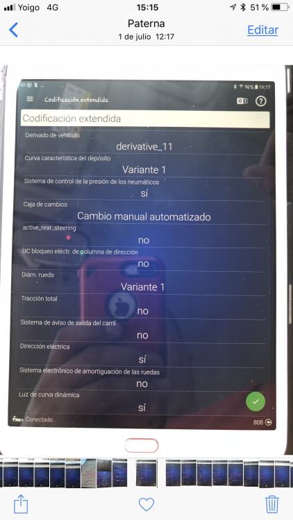

choto1976 Publicado 31 de Agosto del 2018 Denunciar Publicado 31 de Agosto del 2018 Vale aquí está, esta foto es del a4 que me dejaron en su día, pero aquí podéis ver donde está y este es el derivado que tenía este a4. Igual si que podemos poner el reloj en el centro aunque pensándolo lo hubieran puesto en los vídeos que hemos visto Responder
joquelar Publicado 31 de Agosto del 2018 Denunciar Publicado 31 de Agosto del 2018 Podrías poner la última linea? Responder

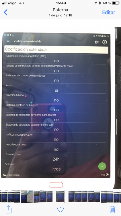

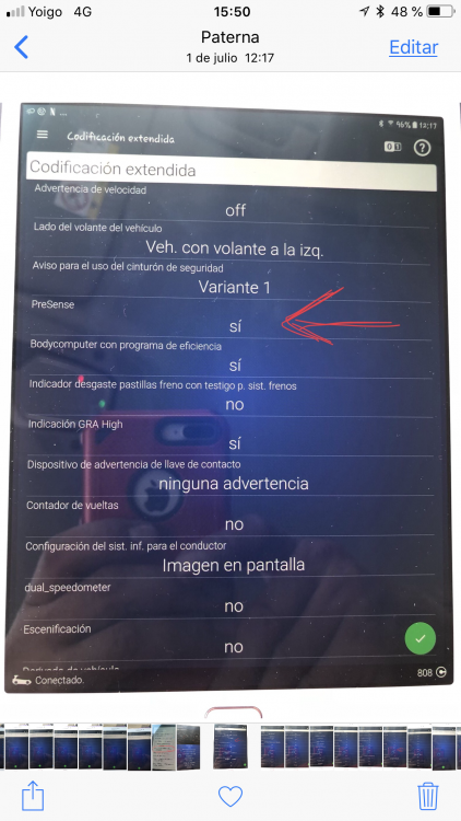

choto1976 Publicado 31 de Agosto del 2018 Denunciar Publicado 31 de Agosto del 2018 hace 29 minutos, joquelar dijo: Podrías poner la última linea? Bueno yo te pongo las fotos de todo el módulo 17, son de a4 b9 con reconocimiento de señales, las hice por si veía algo. Responder
choto1976 Publicado 31 de Agosto del 2018 Denunciar Publicado 31 de Agosto del 2018 No me deja subir mas, dime si con esas fotos tienes lo que buscas. Responder
