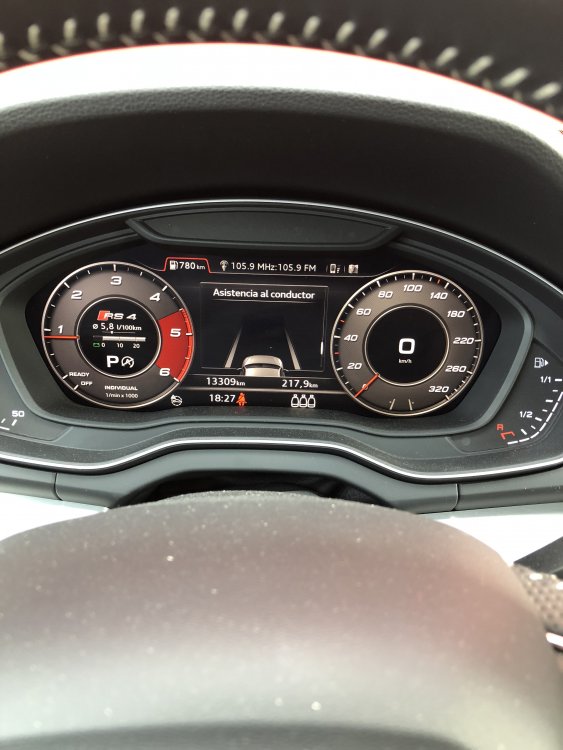

alagar27 Publicado 31 de Agosto del 2018 Denunciar Publicado 31 de Agosto del 2018 Yo ya tengo activado lo de s4 en el mmi y en el cockpit, si me ha salido enseguida el logo pero lo de los relojes esperare un poco. Responder
alagar27 Publicado 31 de Agosto del 2018 Denunciar Publicado 31 de Agosto del 2018 hace 25 minutos, choto1976 dijo: Creo que he puque soy la variante 16, luego lo confirmo que voy a conducir. Lo he acticvado y no funcionaba, solo salía lo del medio, justo he tenido salir con el coche a comprar, he comprado que he desde que he cerrado el coche hasta que he vuelto he tardado 5 minutos y al volver he arrancado y a funcionar Creo que si, la 16 es para rs y la 15 para s. Yo de serie llevaba la variante once Responder

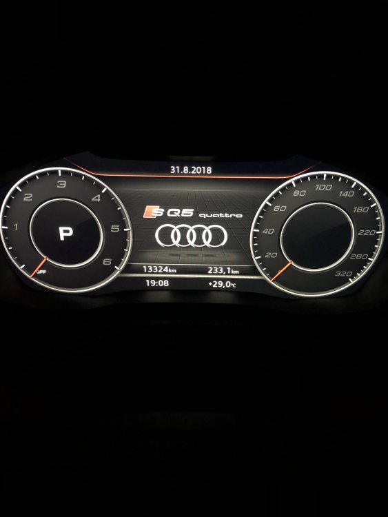

choto1976 Publicado 31 de Agosto del 2018 Denunciar Publicado 31 de Agosto del 2018 La he vuelto a cambiar y he puesto la 19 que es la del SQ5, no se como quedara, lo he dejado y mañana ya vere, pero si no me salen los relojes con ese fondo gris como los del rs4 me la cambiare, me l molan mas esas esferas. Responder

alagar27 Publicado 31 de Agosto del 2018 Denunciar Publicado 31 de Agosto del 2018 Activado lo de s4 en el mmi y en el virtual cockpit tambien Funciona en un tdi 150cv manual sport edition de verano 2016 Responder
j.jaren Publicado 31 de Agosto del 2018 Autor Denunciar Publicado 31 de Agosto del 2018 Sigo sin Buenas noticias ya lleva activado el cuadro del RS una hora y aún no sale, de todos modos lo voy a dejar asta mañana, si mañana sigues igual lo volveré a poner en el variante-11. ya os digo. Responder
