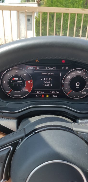

alagar27 Publicado 31 de Agosto del 2018 Denunciar Publicado 31 de Agosto del 2018 Resultado de la activacion Responder

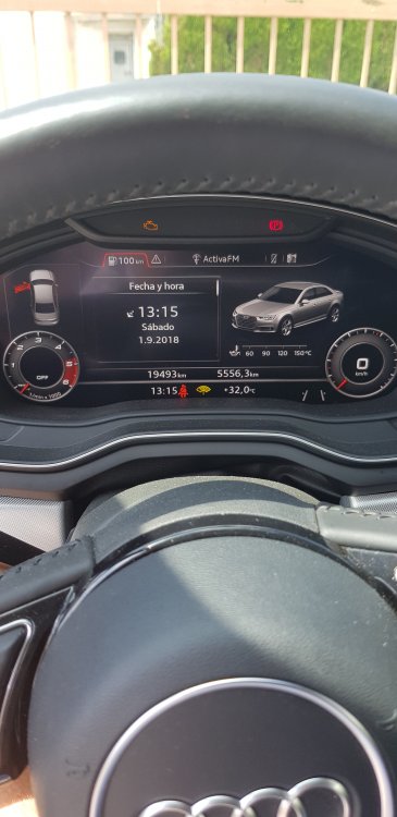

alagar27 Publicado 1 de Septiembre del 2018 Denunciar Publicado 1 de Septiembre del 2018 Otra cosa, a alguien os sale en modo rs en gris el fondo de los relojes. Y otra cosa, la variante 15 y 16 es para avant almenos si pones la 15 que sale lo de s4 el coche que te sale es un avant y si usas la 12 sale un berlina. Responder

alagar27 Publicado 1 de Septiembre del 2018 Denunciar Publicado 1 de Septiembre del 2018 Chicos para que os salga lo de rs4 y los relojes debeis usar la variante 13 en caso que vuestro coche sea berlina ya que si usais la 16 al poner los relojes en pequeño el dibujo del coche es de un a4 avant. Lo mismo para si quereis dejar el de s4 pero en este caso seria variante 12 para salga el dibujo de un berlina y variante 16 para salga un avant. Yo he puesto la 13 en mi berlina y me sale asi Responder

choto1976 Publicado 1 de Septiembre del 2018 Denunciar Publicado 1 de Septiembre del 2018 Active el los del rs4 y me funcionaron al rato, diría que una hora, los active estuve conduciendo un rato, pare el coche y cuando volví arrancarlo ya me funcionaban, como correspondia con mi coche por la noche baje al garaje y los volví a cambiar y lo deje, solonsalia el logo que es lo que cambia al instante, esta mañana cuando lo he cogido ya tenía las esferas es gris. Responder
