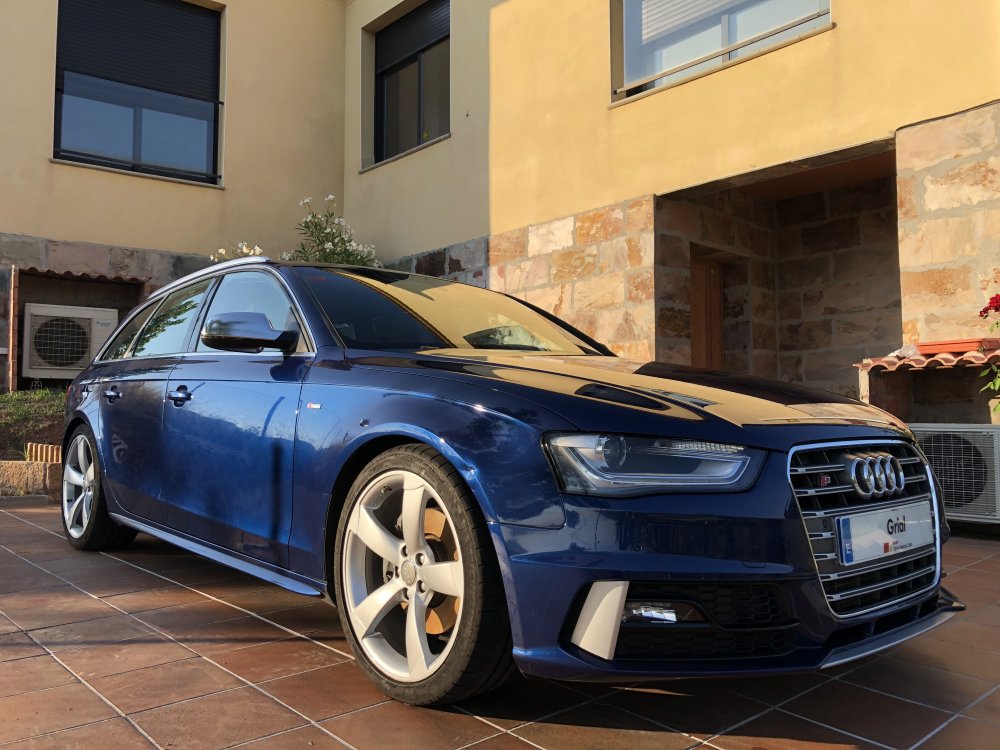

Tsaroth Publicado 15 de Agosto del 2018 Denunciar Publicado 15 de Agosto del 2018 hace 12 horas, llago dijo: Hola,alguien sabría decirme si llas llantas rotor en 19 pulgadas y ORIGINALES,las hay en color plata? las titanio o antracita seguro pero plata sólo he visto replicas A ver si alguien me aconseja,Gracias Buenas. Sí las hay originales. @Grial las lleva en su A4 b8 Avant. Un saludo. Responder
Tineo Publicado 16 de Agosto del 2018 Denunciar Publicado 16 de Agosto del 2018 Las de grial creo no te sirvan para carrocería A5, tienen et43 y requieres un valor más bajo. Originales, rotor y en plata, solo tengo fichadas las rs5 pero van en 20" Responder
Grial Publicado 16 de Agosto del 2018 Denunciar Publicado 16 de Agosto del 2018 Tal como dice Tineo, las de A4 no te sirven, necesitas un ET más bajo, el A5 lleva las llantas más cóncavas. La verdad es que no me suena que las haya en 19”, para el A5, y las de 20” se van a un pastizal.... en cualquier caso, te dejo una foto de las mias. saludoss Responder
