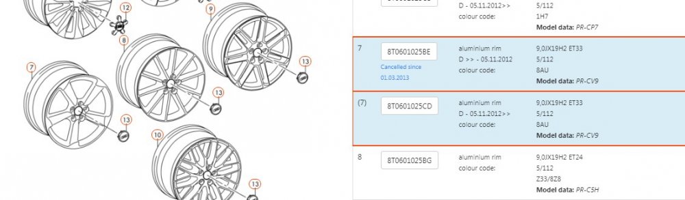

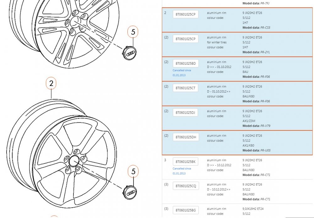

MOW84 Publicado 22 de Agosto del 2018 Denunciar Publicado 22 de Agosto del 2018 (editado) Las rotor originales en 19" tan sólo existen con un código de color (8AU granit/titan), en 20" existe el 1H7 aluminio, 8AU granit/titan+ K80 negro sharp, AX1 (???)+Z3M/K80. https://prnt.sc/kliv6s https://prnt.sc/klivhi Ahora bien, este modelo de llanta original nuevo a estrenar resulta cuanto menos prohibitivo, el kit de la cuestión está en la recomendación de ibi acerca de tener paciencia e ir consiguiéndolas en usado para luego reparar y dejar como nuevas, a la hora de reparar no tan sólo repintan y equilibran, si falta algún trozo de material típico de bordillos o demás lo rellenan para dejar la llanta inmaculada como nueva a estenar. Como detalle adicional, comentar que la laca que suelen utilizar (la capa más exterior sobre la llanta) no es de la mejor calidad como es la OEM, es recomendable realizar un coating que proteja la llanta de agentes externos para que permanezcan como el primer día. Saludos! Editado 22 de Agosto del 2018 por MOW84 Responder
